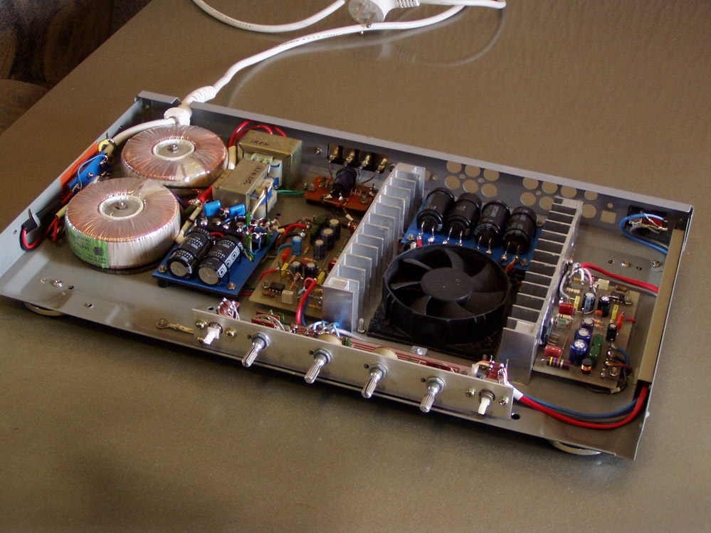

    На снимке усилитель, сделанный мною для
    внучки около 10 лет назад - с такими
    переменными сопротивлениями.
    Работает без единного отказа все эти годы.
