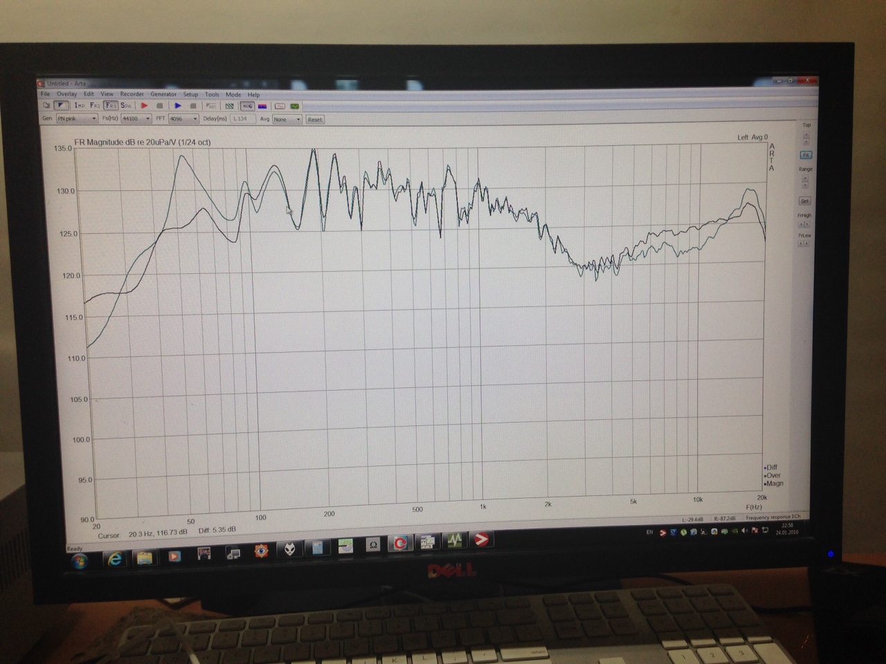

    Давно хотел сделать, всё руки не доходили:
    На мониторе
    Чёрным - измерительный микрофон NADY CM-100 + звуковуха M-Audio Firewire Solo
    Зелёным - капсуль Panasonic WM61A воткнутый без предусилителя напрямик в микрофонный вход встроенной звуковухи компа ALC892
    встроенный микрофон iPad 4 (Скриншот проги Audiotools, коррекция микрофона отключена)
    Замер 2 полоски (НЧ seas H1456 + ВЧ vifa DX25) с 0.5 метра на оси между динамиков.
    сигнал PN Pink
    микрофоны на штативе, айпад в руках был
    Может полезно кому, критика приветствуется

    По умолчанию Re: Небольшое сравнение: измерительный микрофон VS капсуль VS iPhone
    для NADY нужен файл коррекции. с 0.5 метра явно не должно быть что с 1кГц валит на 10дБ, такое на слух точно было бы слышно.
    кстати, а в какой проге можно было бы к уже замеренному графику добавить ачх-коррекцию из другого файла?
    Аватар для modus2000
    24.11.2014
    Москва - Саратов
    2,901
    я не заморачивался с настройкой окна. просто стрельнул 3мя разными микрофонами замерил вместе с отражениями.
    И Вообще если это про яму 3-4 кгц, то это не микрофон валит, а кросс так настроен (капсуль, айфон и микрофов ведь одинаково показывают)
    Это кросс кривой т.к. я тут экспериментирую дома, пытаясь свести полосы по фазе... Но т.к. деталек, катушек нехватает, то пока вот такие кривули выходят

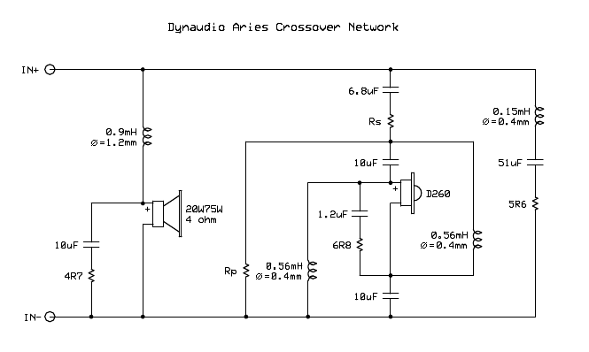

    modus2000, а с ALLPASS не было ли экспериментов? ща вот голову ломаю как H1304 подружить с H1283.
    мдя... неудачный выбор оказался, фазы не в лад не в попад и вообще никак...
    ---------- Сообщение добавлено 00.57 ---------- Предыдущее сообщение было 00.53 ----------
    вкурить бы как конкретно этот аллпасс настроен - то это бы дало большие возможности

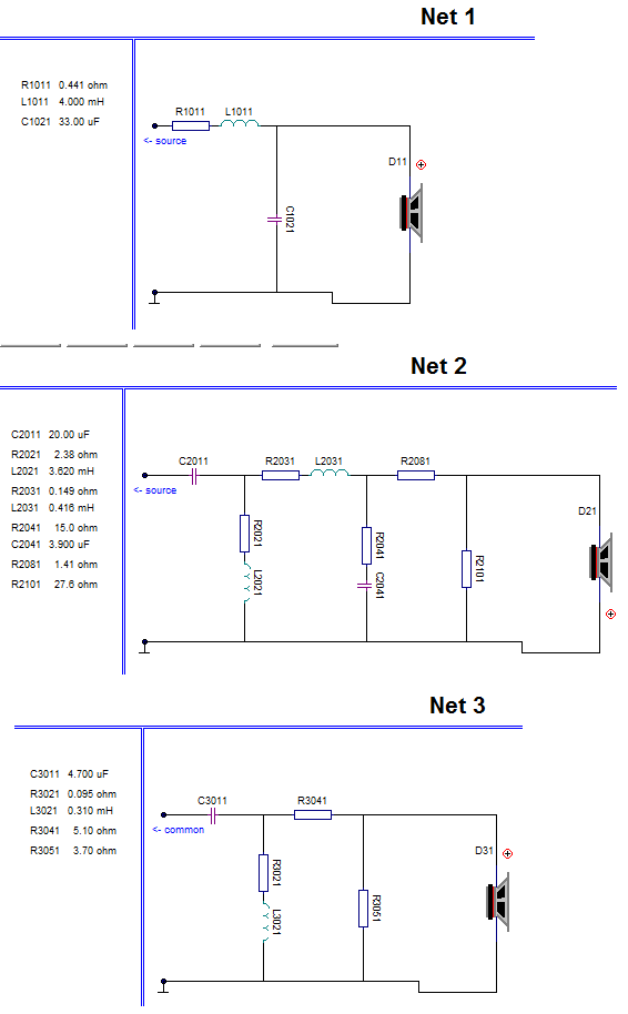

    alexcryke, Я в своем проекте 1288 засунул в 50 литров с настройкой в 34гц, и это лучший бас который я слышал от 8ки и даже от некоторых более дорогих и крупных калибров.
    ---------- Сообщение добавлено 18.03 ---------- Предыдущее сообщение было 17.17 ----------
    alexcryke, что ж вы меня пугаете то, не сводимые не сводимые...
    хотя средник тяжелый соглашусь, и с басовиком как то тяжко сросся, и с пищем повозиться пришлось. И все равно не сказал бы что сшивка идеальная, средник далеко работает, но думаю 4ка ничего лишнего в вч диапазоне не натворит.

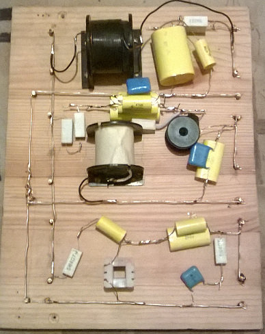

    Зачетно выглядят! Сфотай фильтр вживую
    ---------- Сообщение добавлено 20.51 ---------- Предыдущее сообщение было 20.43 ----------
    Сильно ямахи дорабатывал? Меня в изготовлении колонок больше всего пугают корпуса )))
    28.12.2012
    4,089
    ох. плодим же оффтоп, все-таки.
    фильтр тут - это на НЧ-СЧ - 3way classic, а на ВЧ - от 5INCH.
    сделано наспех, для проверки динамиков. повторять это не надо. настройка совсем не очень, ну если только сравнить с исходным звуком от YAMAHA NS-8390, то да...
    да. меня тоже пугают корпуса. тем более в квартире не где и не чем пилить-строгать с нуля. поэтому все свои АС делал в пром.корпусах АС. JBL E60, варфы 8.4, свен рояли ....
    доработка - сложненькой оказалась. посадочный диаметр у СЧ оказался меньше чем дырка в АС, пришлось вырезать круг из ДСП - вклеивать - и потом эту склейку фрезером фрезеровать.
    а так - то доработка - только дырки фрезанул и фазик заменил. и всё. а, ну и цветочный горшок приклеил сзади дырки под СЧ (там в оригинале СЧ был с закрытой корзиной)
    на этом я думаю хорошь оффтопа.
