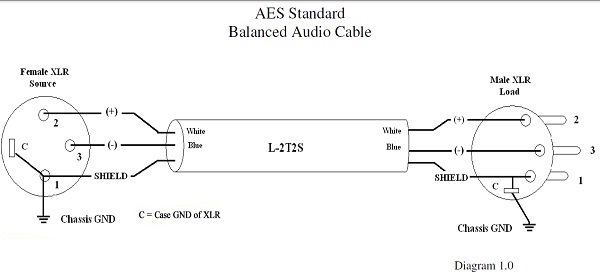

    Здравствуйте,
    хочу изготовить балансный кабель для коммутации цапа и усилителя (оба имеют соответствующие балансные входы/выходы).
    Какой провод для это выбрать: одна пара в экране или две пары в экране? И как это все правильно распаять? Также порекомендуйте хороший провод, мне доступны марки: Belden, Mogami, Canare, Digiflex.

    По умолчанию Re: самодельный балансный кабель
    спасибо, коротко и ясно.
    Провод желательно брать где нормируют погонное сопротивление жил и чем оно меньше тем лучше. У Canare нормируют например.

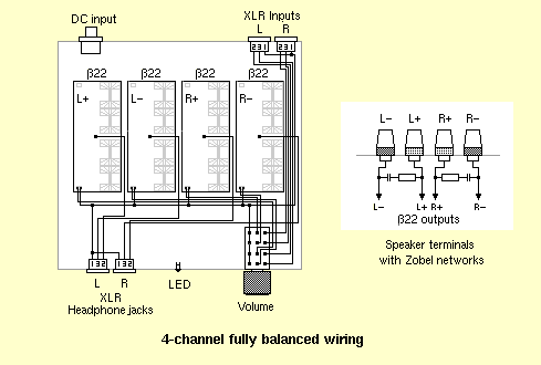

    Всем привет!
    А не подскажите как надо подводить балансный вход к регулятору громкости? Для каждого провода "горячий", "холодный" нужно делать свое регулирование, т.е. на каждый канал должен быть свой стерео РГ?

    06.11.2011
    843
    подсказку нашел
    "Экран" общий для "холодного" и "горячего" проводов. РГ нужен квадро.

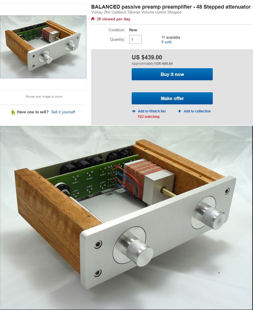

    bbest, Всё осуществимо, но вот только не надо сигнал портить, это я про совет предыдущего "преобразуйте в это - а потом преобразуйте в обратное"
    На обычный переменных затруднительно, существуют и счетверённые, но в них нет 100% точности половинок, разброс большой в процессе рег-я!
    Обдумайте дискретные переключатели:
    Самый дешёвый вариант - это релейный рег. Никитина, реле в нём НЕ много, по объёму добавление второй платы технически вообще не затруднительно,
    но прец. резисторы необходимо в каждом плече "+" и "-" подобрать с "аптечной точность", но т.к. резисторов НЕ много - это вполне осуществимо.
    Гораздо дорогой вариант: применение счетверённый галетных переключателей надёжный производителей, DACT (только не китайский!),
    ELMA, Shallco, Khozmo и др., степы от 24 до 48 изготавливают, причём так же с уже напаянными прец. резисторами (надеюсь, что на деле это именно так..?)
    Цены... ну да, цены "кусачие"....
    Ааа, пока сообщение писал, Вы и сами для себя ответ нашли!
    Удачи!

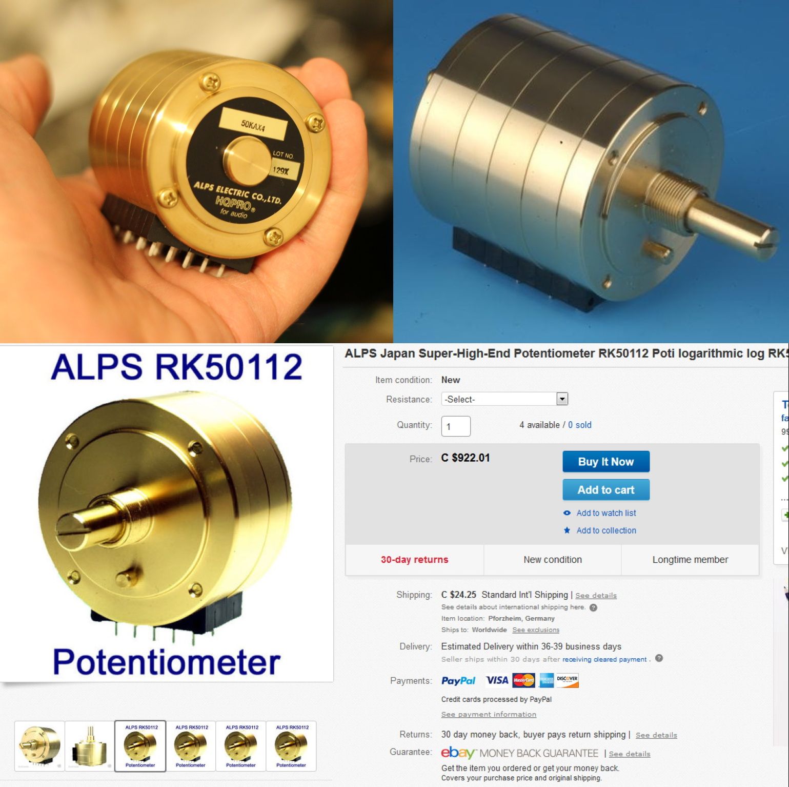

    Openreel, Отбросив финансовую сторону, Вы ж тоже из этих соображений совет даёте?! ,
    если человеку очень хочется и он намерен сделать "как надо", то почему бы и нет, зачем сразу "по рукам-то линейкой бить?"
    Вот ещё, но это уже стебаюсь , разумеется, наверное "позолоченные ALPS серии HQPro" (счетверённые так же изготавливаются),
    для этих целей очень даже подойдут , на ценник (прикрепил на сдвоенный) не обращайте внимания )

    02.09.2006
    3,456
    Ну да, выбросить 2 килобакса на "суперпупермегапро" переменник с сопротивлением... 50к!
