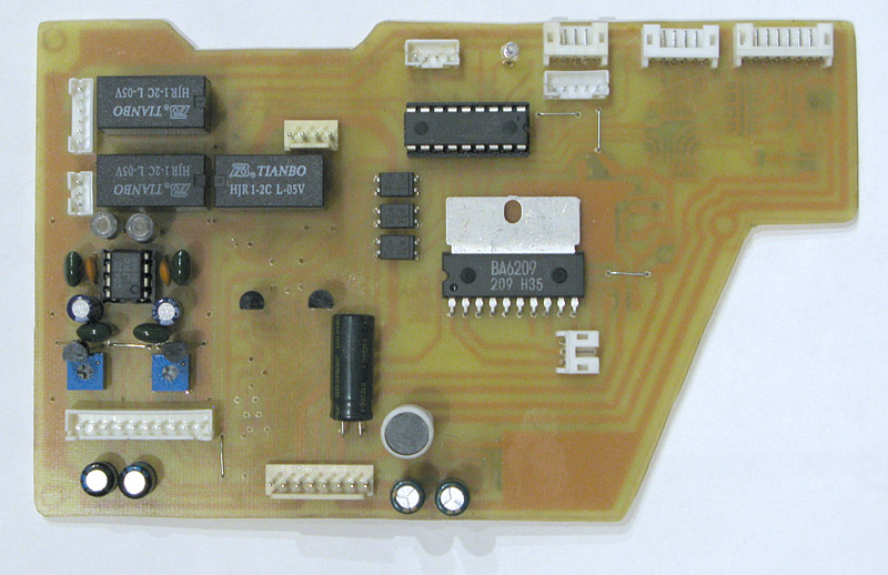

    Turbo_man, ну вот и я тоже хочу наконец собраться доделать то, что почти сделал четыре года назад. Вопрос как обычно не в рациональности, а в самом процессе, но лень изощрённо путает все карты. %) Ещё решил зачем-то снабдить кастомными внутренностями Akai CS-F36R, - главное хоть что-нибудь доделать в новогодние праздники, чтобы зря не прошли:
