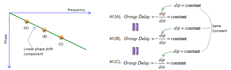

    Что ж вы на человека так вот сразу напали. Ну сделал человек открытие для себя, у кого не бывает .
    Автору: ГВЗ является первой производной фазы по частоте, см., к примеру, в книжках Алдошиной.
    Понимание некоторых тенденций не освобождает от знания многих фактов

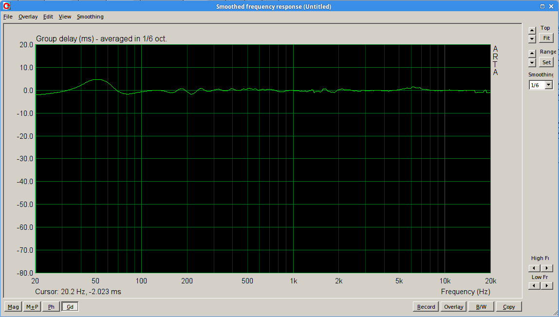

    Есть замеры (ближнее поле 10см) в минимальном открытом оформлении, описанным здесь https://forum.vegalab.ru/showthread.php?t=67351
    Все замеры через Brutefir, FIR 65 000 tap (задержка около секунды), но с разной коррекцией фазы.
    АЧХ и ФЧХ - настройки фильтра по нулям.

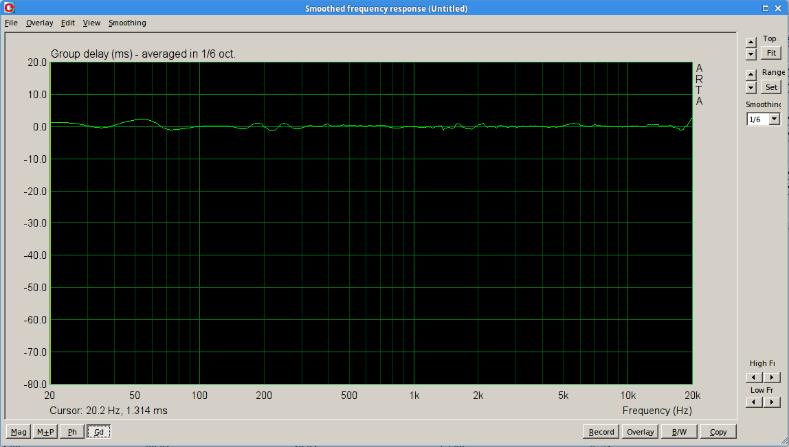

    Следущие замеры, постепенное выравнивение ФЧХ, видно как меняется АЧХ и ГВЗ.

    Еще одно наблюдение, по мере выравнивания фазы, уменьшаются видимые колебания диффузора.
    На счёт ГВЗ можно предположить реально.
    На счёт АЧХ надо исходить из реальности. У вас спад на 20 Гц более 20 дБ, (возможно, что реально ещё больше) что соответствует соотношению мощностей сильно больше, чем в 100раз. Если рассчитывать на реальное воспроизведение НЧ 20Гц, то утрированно говоря при наличии в сигнале 20 Гц на остальные частоты останется менее 1% мощности УНЧ и динамика.
    В открытом ящике или в диполе картина ещё более усугубляется. Акустическая система - это "железяка" которая не может прыгнуть выше (читай: по частоте - ниже), чем позволяют законы физики для механической системы с ограниченным ходом диффузора.
    В ЗЯ не конских размеров та же картина примерно, но может быть и лучше. Начинать надо с возможностей акустики и усилителя.
    Кроме того замер в ближнем поле...
