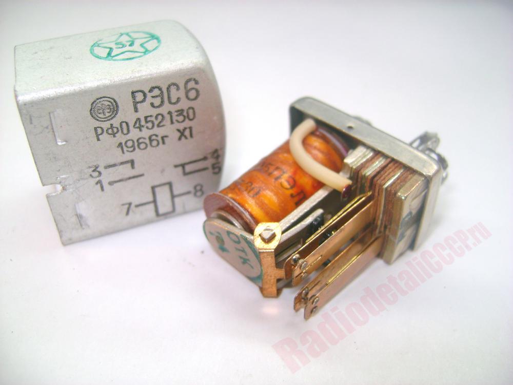

    заглянул, релюха без корпуса, контакты черные, рядом удачно валялась 1000 наждачная бумага, не выпаивая прошелся по контактам, звук пока стаблен, правда по ощущениям правый канал играет громче, может не дочистил левый, а может из-за разных кабелей
    погуглил, реле было изначально не герметичным и окислялось у всех, народ рекомендует заменить на герметичное, но срисовать данные возможности нет из-за отсутствия корпуса релюхи, если кто поможет, буду очень рад)
    28.12.2012
    4,089
    По умолчанию Re: Барк (бриг) У.7001. нужна помощь в ремонте
    возможно это РЭС-6, если не ошибся по схеме - и других в усилителе нет.

    ---------- Сообщение добавлено 23.48 ---------- Предыдущее сообщение было 23.45 ----------
    но по схеме - переключатель АС/наушники - стоит после реле - а не организован на них - поэтому желательно осмотреть качество контакта в данном переключателе
    После такой "нежной" чистки реле точно под замену. Герметичное- не герметичное, сюда- без разницы.
    Предстоит чистить контакты РЭС-6.
    Как правильно это сделать?
    Завсегдатай Аватар для BC
    27.10.2003
    деревня Гадюкино
    3,101
    Ластиком средней грубости. Серый Кохинур со слоником- самое то. Отрезать полоску и протянуть между контактами неск. раз. После чего промыть спиртом (бензином)
