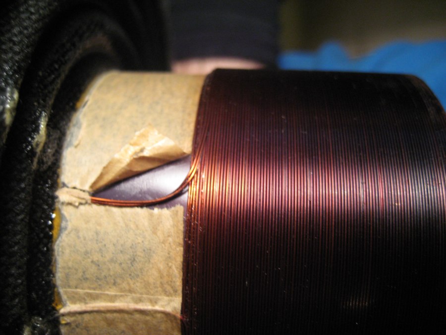

    Здравствуйте!
    Достался сабвуфер Урал SD12.3 c двумя катушками на 4 Ома. Предыдущий хозяин вскрыл, убрал горелую проволоку и на этом энтузиазм его иссяк.
    Подготовил сейчас алюминий 0,1 от банки, клей БФ2 и эмаль провод 0,35. Подскажите каким образом мотать катушки? Мотается одну и вторую полуобмотки первой катушки и концы полуобмоток выводятся на подводящие, и поверх мотается также вторая катушка? (т.е. начало каждой полуобмотки никуда не выводится)

    По умолчанию Re: Ремонт катушки саба
    Не так. Сразу в два провода - Нажмите на изображение для увеличения.
    Володя. У динамика две катушки. Не одна в два провода.
    Ты прав в одном. В том, что намотку производить сразу в два провода, но с разводкой по клеммам (+) в начале намотки и не ошибиться при окончании намотки с концами на (-) клеммы.
    Можно намотать конечно и по очереди, но тогда совпадение катушек, как минимум, будет только по сопротивлению постоянному току.
    Ну, ес-но, так и представлялось. Игорь, если честно, я родной катушки(обеих) этого урала не видел. Пару-тройку лет назад такой динамик в ремонт приносили в разобранном виде: рама с МС и подвижка без катушки - двеобе запчасти в разных руках. МС самая обычная, без выпендрёжа под две разнесённые катушки; поэтому и подумалось, что катушки намотаны сразу обе в два провода - так и сделал бы. Но чел - пальцы веером - решил, что это копеечная работка для "бушлатика", типа - полдня и пара пузырей "червивки", и того много; поэтому жёстко послал его в известном направлении
    Кстати, где-то тут кино есть-было, как ремонтёр одну двухомную катуху в этот урал намотал; там есть момент - двухобмоточная катушка у него тоже в два провода была намотана.
    Тоже иногда мотали в две проволки с пралельным включением, когда хотели 4 слоя взамен 2-х в зазор уложить.
    Я не думаю, что процесс намотки проволоки на круглое основание, так сильно сложнее процесса намотки проволоки на ферритовые кольца....так что..
    Ну и напрасно! Мотать просто на каркасе - проволока стянет его и получится катушка меньшего диаметра, нужна жесткая "болванка". Мотать неплотно еще хуже... Я вообще первое время точил болванки под каждую катушку.
    Да и вообще это самое непростое занятие... Менять подвесы, ЦШ, вклеивание новой катушки, сборка ПС из комплектующих, замена гибких вводов и центровка - мелочи. Даже восстановить МС после нарушения центровки керна детский лепет на лужайке. Хуже этого может быть только намотка шинкой на ребро)).
    Не обижайтесь, но мне навеяло: "Я начинающий радиолюбитель и хочу начать с чего попроще. Подскажите, как собрать микропроцессор в домашних условиях?" Грамотно мотать катушки - верх мастерства спеца по ремонту динамиков.
    У меня товарищ, в городе Сочи, производит намотку катушек шинкой на ребро, без участия рук. В смысле укладку самой шинки. Чего-то там придумал с натяжением и укладчиком. И прокатку круглого провода в шину тоже без участия рук. Руками только закладка и окончание прокатки.
    meshin, молодец товарищ! Это нужно адово терпение и усидчивость.
    ---------- Сообщение добавлено 11.21 ---------- Предыдущее сообщение было 11.16 ----------
    xmavr, можно самому намотать. Сделайте так: измерьте внутренний диаметр катушки и выточите из фторопласта втулочку. Самый надежный вариант это выточить втулку меньше на 2 диаметра медной проволоки (которую намотать на втулку на высоту каркаса). Втулка с намотанной на нее проволокой должна соответствовать внутреннему диаметру родной катушки. После намотки катушки и заделки контактов проволока между втулкой и каркасом удаляется и катушку легко снять.
