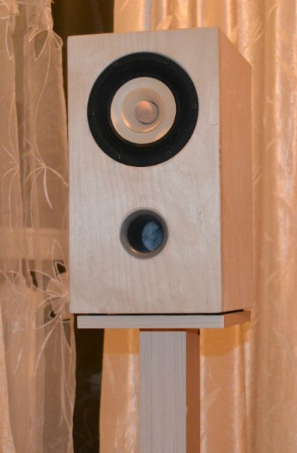

    У меня были вот такие полочники, и как сказал уважаемый U.L.F. "Светленький тональный баланс с "сбалансированным" буканьем на 100Гц ", в общем поменял их на трех полоску и был счастлив.
