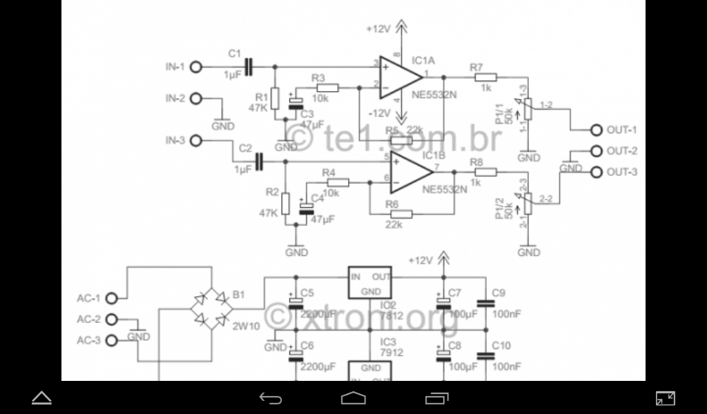

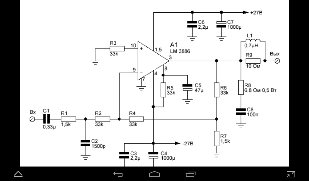

    Здравствуйте! Нужна помощь, собрал усилитель на lm3886 инвертирующие включение, но не хватает мощности сигнала с планшета и смартфона, решил собрать предварительный усилитель на opa2134. Вопрос: на входе усилителя по схеме конденсатор 0.33мк, на схеме предварительного на входе тоже конденсатор 1мк, нужно ли их ставить в обоих случаях?

    вот
ID:	250584   Нажмите на изображение для увеличения.

    По умолчанию Re: lm3886+opa2134opa2134
    Цитата Сообщение от maxxxmus Посмотреть сообщение
    вот
    В принципе, С1 в усилителе мощности в этом случае можно убрать. На всякий случай перед этим надо проверить напряжение на выводах 1 и 7 микросхемы предварительного усилителя. Постоянка должна очень близко приближаться к нулю. (Милливольт, или доли милливольта.)
    При этом не исключено изменение постоянного смещения на выходе УМ на несколько мВ. Тоже надо проверить.
    P.S. Я бы не морочился, и оставил конденсаторы как есть, можно увеличить их номинал немного, для очистки совести
