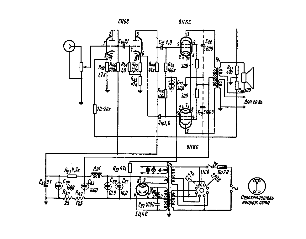

    акустика Telefunken TLX3, 12Вт может не хватить, слушал с моноблоками двухтакт 6F6, не хватает мощи.

    По умолчанию Re: Помощь в подборе схемы для интегрального гибридного усилителя
    Включи пентодом (экр сетки через свои 100 Ом на питание) или ультралинеем (к отводам от 43% витков первички).
    Подключено вот такНажмите на изображение для увеличения.
    Подключено вот так Вложение 250926
    В пентоде с 2х 6П44С 300В/90мА на каждую - 20Вт как с куста.
