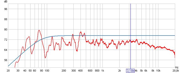

    Новичок Аватар для GREY
    11.04.2005
    Рига, Латвия
    5,160
    По умолчанию Re: протестируйте Room EQ Wizard
    Попробовал измерить, только надо почитать, можно ли делать измерения с референсным каналом. Если нельзя, то не интересно.
    Да фиг его знает. Я синусом ничего не гонял раньше, у меня комната дурацкая, со злыми стояками. А вот стояки проявились во всей красе!

    мифолог
    Аватар для anli
    06.11.2004
    4,735
    Чтобы сэкономить ваше времчя, могу сказать, как я сам пробовал измерять.
    Проверив (слева внизу) входы-выходы, просто жмякаю на кнопку автоматического теста, поставив прежде (под этой кнопкой) верхний предел 20000Hz. Если уровень маловат или великоват, то программа скажет, что "маловат" или "клиппинг". Миксером (внешним) делаю программу счастливой. После измерения на втором графике (это как раз IR, переключение между графиками - выпадающий список справа вверху) можно подёргать параметры IR (надо жать на кноку apply!). На первом, с АЧХ, можно менять сглаживание. Там тоже можно менять окно для IR, и тоже надо при этом жать "apply".
    Самая полезная кнопка - это средняя кнопка мыши, нажатая на графике - удобно менять вертикальный и горизонтальные шкалы. Результат можно сохранить, а IR можно экспортировать в wav и смотреть другой программой, которая может исследовать "чужой" Impulse Response.
    Сергей,
    Хотя бы похоже на то, что измерял раньше? На НЧ можно в "очень ближнем" поле измерить.
