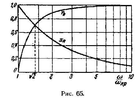

    это от чего же активное сопротивление меняется с частотой? от повышения кпд излучения чтоли? так там такие копейки, что их не измерить обычными средствами. активное сопротивление по определению должно быть постоянной величиной. и у фурдуева на этот счет никаких графиков активного сопротивления я не нашел. если есть - скажи на какой странице.
    11.02.2005
    Kharkov
    26
    По умолчанию Re: методика измерения сопротивлений дг
    от повышения кпд, от потерь на трение в пасах и пр...
    например стр.134 в главе "теория рупора".
    а насчет копеек - возможно у динамика без оформления и копейки (хотя и их бы увидить), а например в том же рупоре - так и вовсе существенная величина.
    О! Картинка загрузилась, так что вот пример:

    В хелпе на спектралаб есть, по-моему, готовая схема для измерения импеданса. Сразу построит графики модуля и фазы полного сопротивления. А по значениям модуля и фазы можно пересчитать ( да хоть в том-же экселе) эквивалентные значения активного и реактивных сопротивлений.
    Так, спасибо, идею уловил. Еще бы формулу расчета...
    Например на частоте f мы имеем модуль сопротивления X и сдвиг фазы W
    Как вычисляем сопротивления?
    Частый гость Аватар для Scop
    14.10.2004
    430
    Для последовательного соединения R(активного) и Х (реактивного):
    модуль Z=SQRT(R^2+X^2), фаза Fi=arctg(X/R)=arcsin(X/Z).
    Ну, а дальше - сам...
    Ответ: R=Z*cos(Fi); X=Z*sin(Fi)
