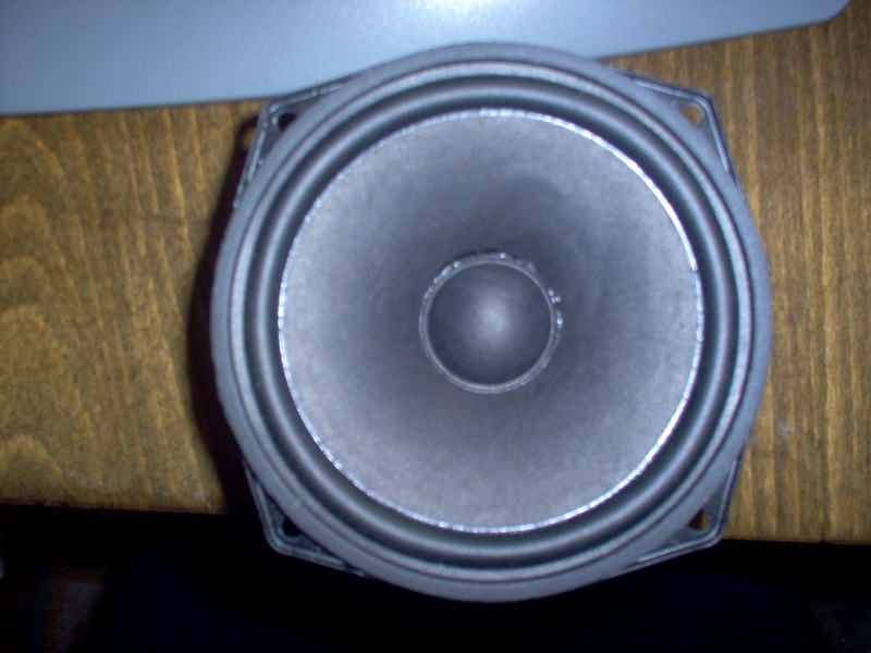

    Купил месяца 2 назад новые сч динамики Alphard ETP1300S2 вот мануал на него http://alphard.pl/pdf/glosrozne/ETP-1300S2.pdf.
    Играет он даже совсем не плохо на свои 10 баксов за пару но есть с ним один глюк при повышение подаваемой на него мощьности проявляется такой эффект как у изветного всем 3гд-31 но не сильно, звук преобретает более острые тона как из колокала.Я думаю что этот эфект проявляется из-за того что корзина динамика имеет практически закрытый корпус в ней есть два не больших отверстия заклееные каким-то материалом как тонкий синтопон.Из-за такой конструкции он почти не сообщается с Сч стаканом и при большой громкости ему просто не хватает объёма.
    Тогда я стал боротся с этим эфектом:
    когда я вырезал синтапон и открыл дырки стало лучше дифузор стал мягче двигатся и нижние сч стали выразительнее но когда я вставляю его в сч стакан зкук не меняется тоесть этих дырок всёравно мало ещё.
    Так вот я думаю взять вырезать большие отверстия в корзине как у всех нормальных динамиков токо вот чем и стоит ли, или овчинка выделки не стоит?

    Да ничего путного из этого неполучится.
    Масса подвижки 10 граммов, полная добротность 0.54 и гвозди на АЧХ после 5кгц... гвозди - результат толи отражений от конуса толи диффузор уже ломает.
    Наделаеш дырок - будет 15ГД-11 они специально так сделали.

    Мне кажется что это переотражение от корзины потому что когда я напихал ваты через эти дырки в нишу между дифузором и корзиной, как делали с 3гд-31 то стало меньше искажать на сч и звучок стал легче так вот я думаю пойти дальше и всётаки распелить эти дырки и дать ему работать с полныл объёмом сч стакана.Этож китайский динамик может они сделали так чтоб устанавливать его в дешёвые колонки без сч стакана для экономии.
    Резонанс добавил 09.06.2006 в 11:52
    гвозди на АЧХ после 5кгц а это фильтром нельзя отрезать а срез сделать как разработчики советуют от 4000 гц сейчас он у меня стоит в ы-90 с родным фильтром токо без цепи цобеля играен он лучше чем 6гдш-5-4 и явно чем 15гд-11а.А если дифузор ломает его же можно чемто пропитать особого желания покупать другой сч нет и средств тоже тем более унас не продают visaton и другие бренды за ними надо в Киев ехать а продают всякую китайскую парашу ну пришлось выбирать с чего есть.

    Резонанс, хреновость в том, что если СЧ резко и круто обрубить на 4 кГц, то ВЧ надо заставлять играть от этих самых 4 кГц.
    А ВЧ-головки в S90
    6ГДВ-6-16 (10ГД-35) [купол - полиэтилентерефтолат]
    10ГДВ-2-16 (10ГД-35 Б) [купол - прессованная пленка]
    - они как раз имеют типа начало рабочего диапазона на этих 4кГц и соответственно - основные резонансы. От резонансов надо уходить, рубя ВЧ типа как можно выше, чтоб они не чиркали и не сцыкали, а пытались хоть чуть-чуть воспроизводить от 7 кГц и выше.
    А если ВЧ дать играть от 4-х - то в сочетании с пресловутыми "гвоздями" твоего "Алфарда", не до конца убитыми фильтром второго порядка - будет такая грязная каша, что святых выноси. Это стократно проверено.
