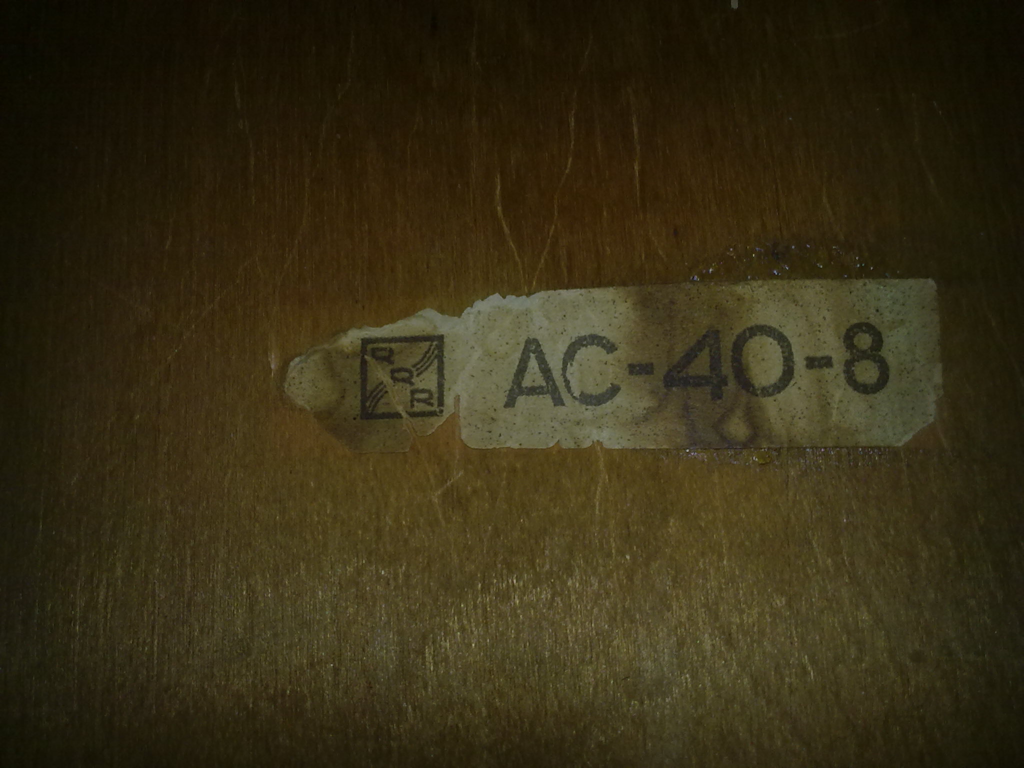

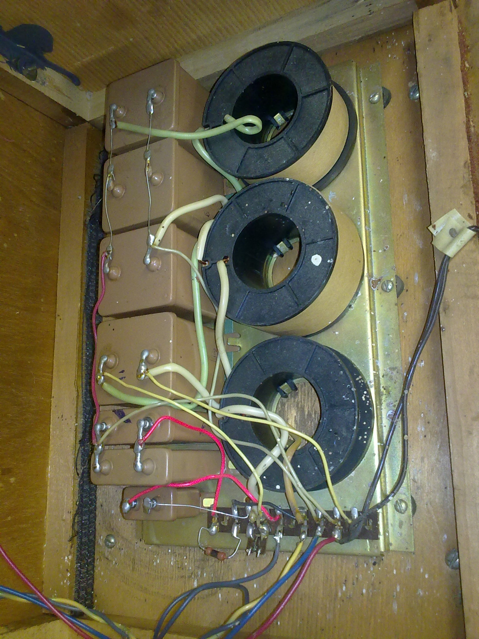

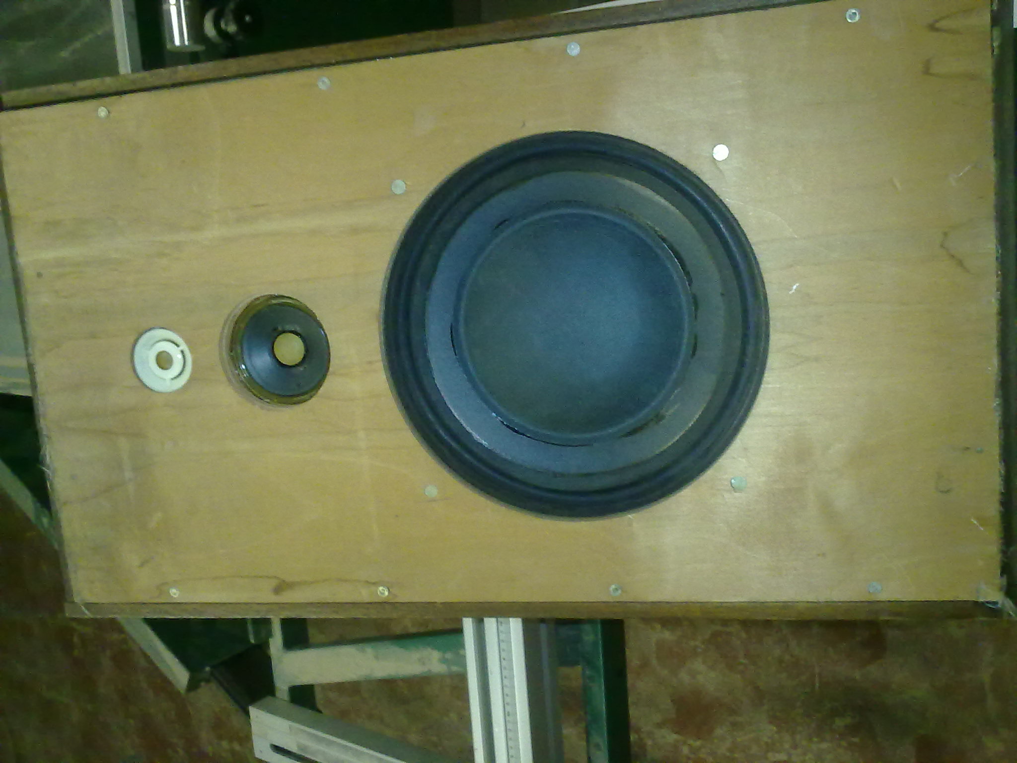

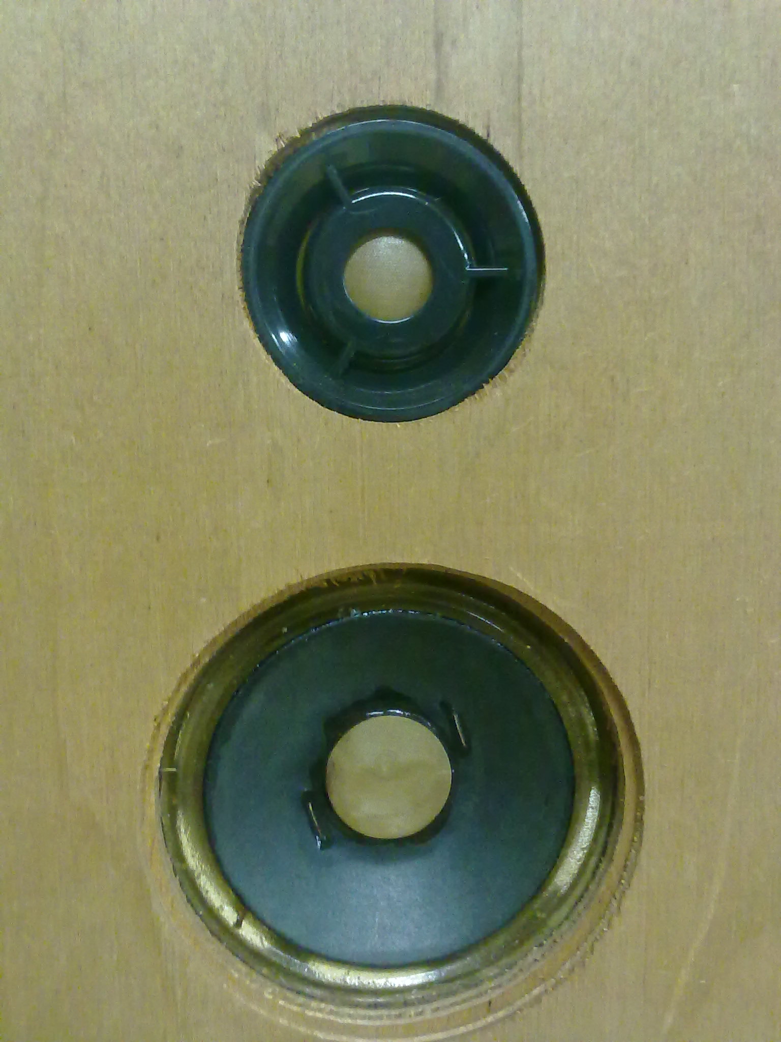

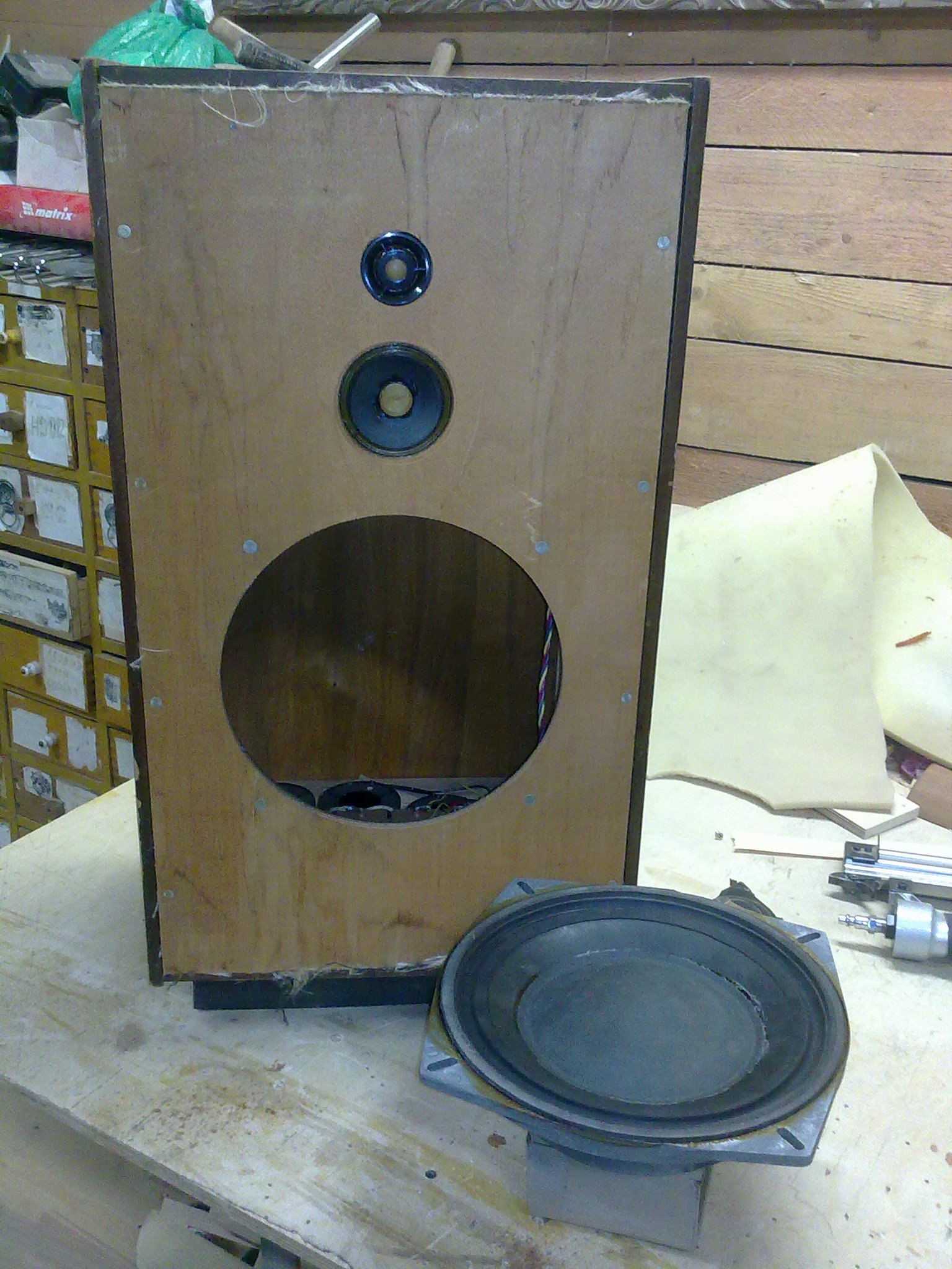

    Здравствуйте!
    Достались тут по случаю АС-40-8. Хотелось бы узнать стоит ли их восстанавливать, или как говорится: "овчинка выделки не стоит".
    Интересно ознакомится с мнением специалистов и если "да", то получить советы по их восстановлению...
    Заранее спасибо всем откликнувшимся!

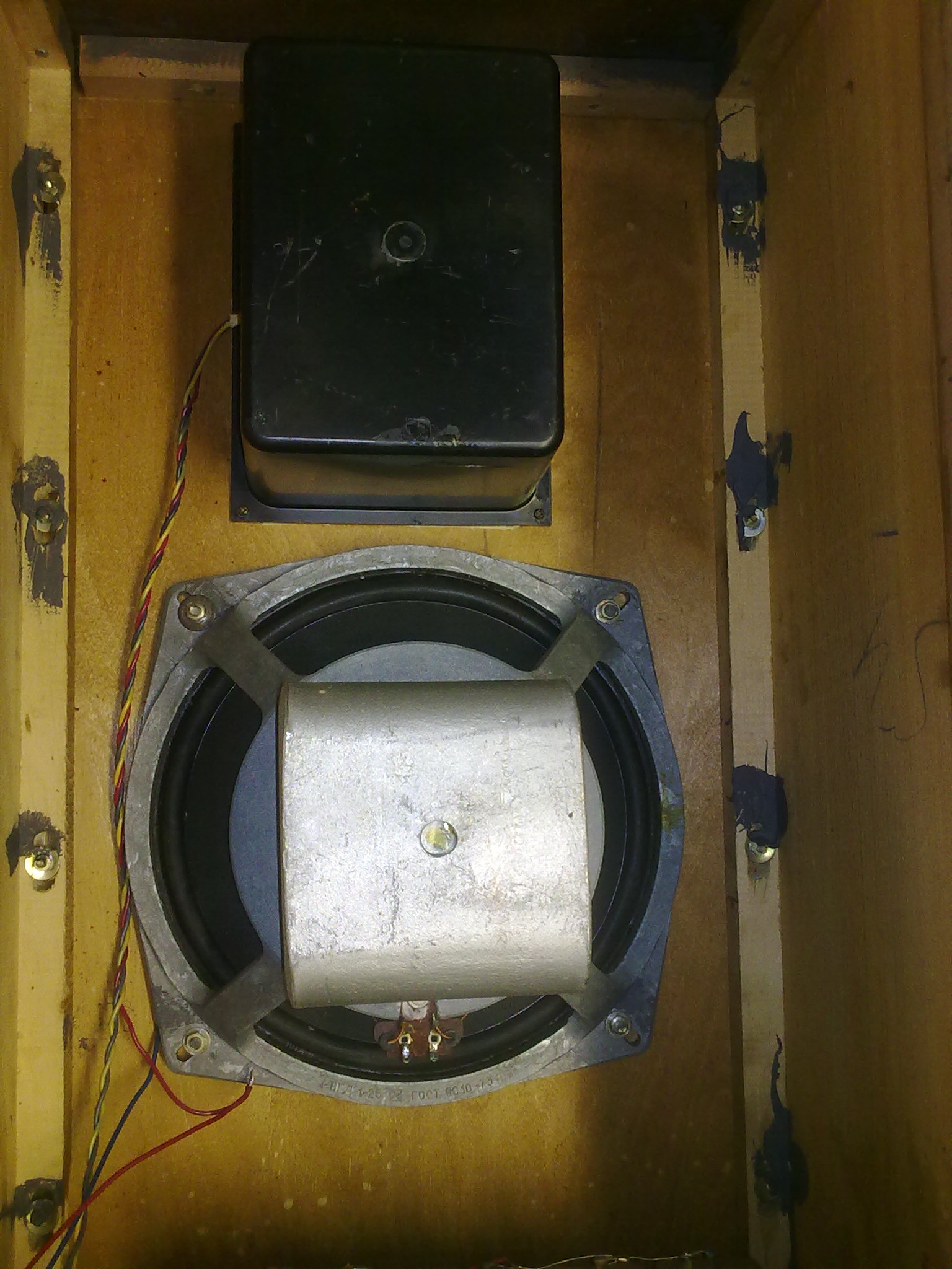

    закрытый ящик, правильные фильтры, из всех динов такого типа наших - 8гд1 самый правильный (и давление 90, а не 86)
    в оригинале очень мягкий подвес (по факту резонанс не выше 25гц)

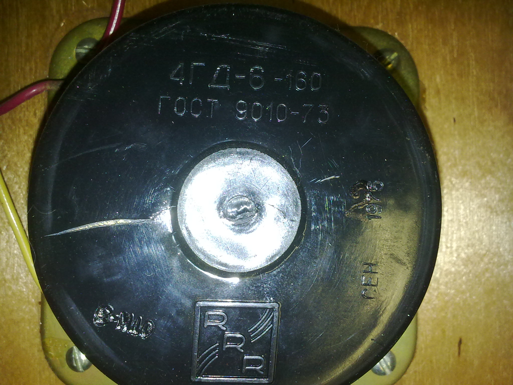

    4гд6 конечно да, пластиковый и мелкий, горят на раз (туда бы визатоны sc13 - самое то)
    передних решеток не сохранилось?

    Не надо туда SC13. Жуткая вещь.

    Фильтра неправильно расположены. Взаимоиндукция большая. http://www.electroclub.info/article/inductance.htm
    И резик в зобеле подгорел. Надо бы мощнее поставить

    А у меня были такие.купил по случаю,ностальгия.Включил ,сифонит,из всех дыр,корпус на выброс.Писчик так себе,серединка понравилась,а вот 8гд1-25 расстроил, промерил (полное несоответствие)открутил магнит использовал как пассивный радиатор.такая история.серединку заберу с удовольствием если надумаете разбирать.Решоток на них не было ткань была натянута на переднию панель со временем растягивалась и неприятно вибрировала я ее мочил она натягивалась на непродолжительное время потом опять растягивалась.Работали совместно с магнитофоном ростов ,было очень круто,потом купил колонки амфитон или давно было, бухать стало громче.

    сколько я их наперепокупал (эти пищалки) с трудом можно пару подобрать даже на слух..., благо копейки стоили.
    **если корпус внешне хороший, то проклеить и распорки, вибро подумать можно обмазать.
    **катушки развернуть, фильтра переставить на фанерку, железяку выбросить.
    **замерить коньдюки, редкий мультиметр не замеряет емкости, чтобы не было разброса огромного.
    хотя сначала провести замер, может оказаться, что ничего делать не стоит по двум причинам.
    Только при этом уйдут значения индуктивности и изменятся настройки фильтров.
    Добрый Аватар для Gudronov
    11,751
    По умолчанию Re: Имеют ли право на жизнь АС-40-8?
    Очень незначительно уйдут, не проблема совершенно. А вот наводки исчезнут, так сказать.

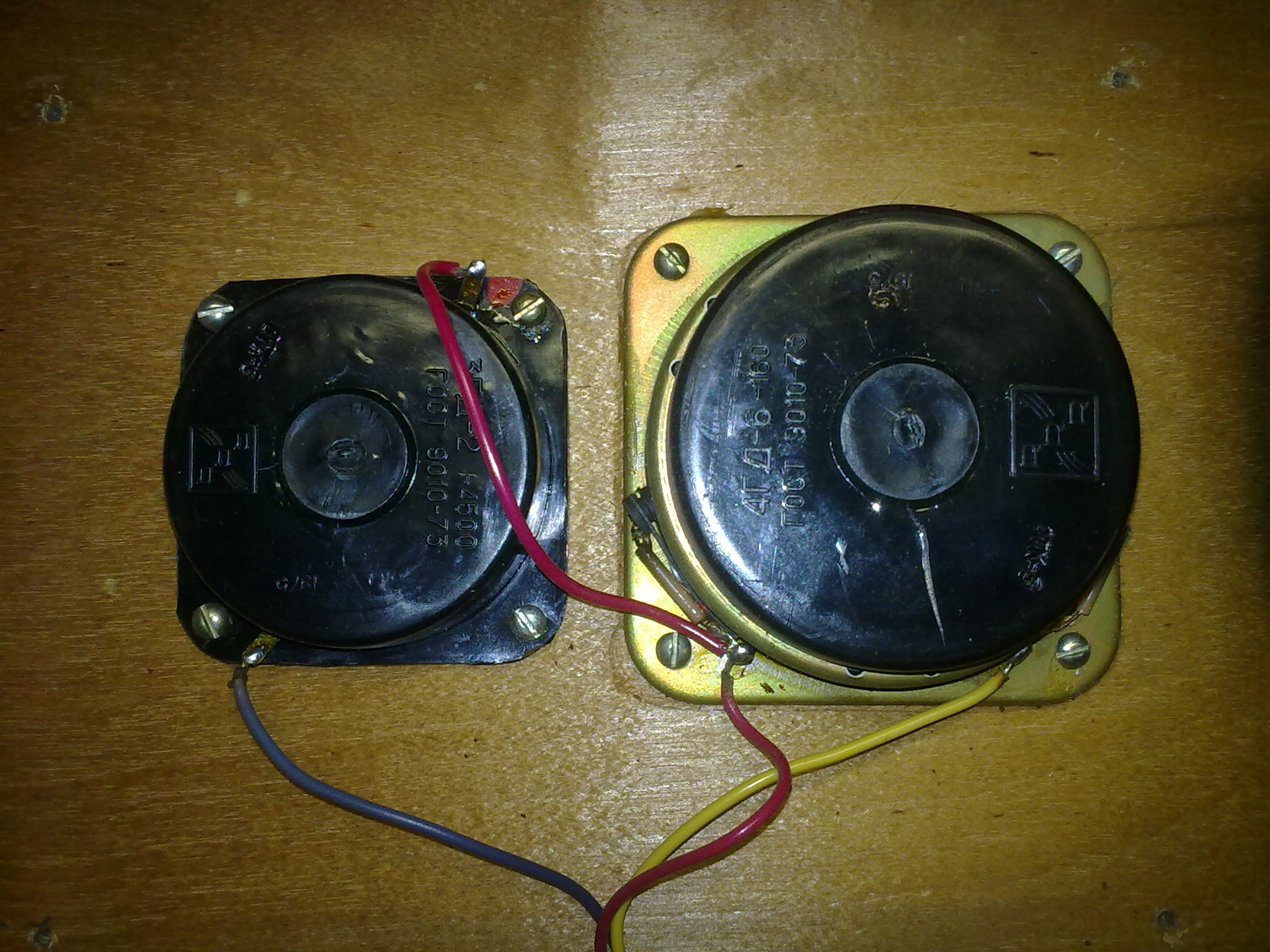

    P.S. А пищ - 3гд2? Если так, и руки оттуда, есть рецепт. У него железный стояк на 17-18кгц. Если удастся разобрать, под купол неплотный волйлок, и будет в ультразвук тянуть. Это ж стеклоткань.

    резонанс 8гд1 измерь: с компука програмным генератором (50-10гц менять) на унч, с унча 10в на динамик через 100 ом, вольтметром на переменке (даже на пределе 200в будет понятно у китайских цифровиков простых) на динамике измерить где макс напряжения, на этой частоте и будет резонанс с достаточной точностью для прикидки
    у друга есть пара, в которой один задубел конкретно (резина)
    она в оригинале очень мягкая на прогиб
    если выше 25гц заметно - подвес сдох и надо менять (на пенополиуритан не надо, дин иным станет, можно тканевый с подвес.народ.ру - там автор подвесов в курсе что как у наших динов, может полностью схожие родным по ттх сделать)
    И это фигня в сравнении с тем, насколько неправильно расположены динамики...
    Там вроде желтый, они получше чем прозрачные
    Ленточная Mundorf Air-Core MCoil CFC лежа плашмя показывает 0,259mH на деревянном основании, на металлическом - 0,284mH, а вот если на ребро ставить, то незначительное изменение, 0,262mH.
