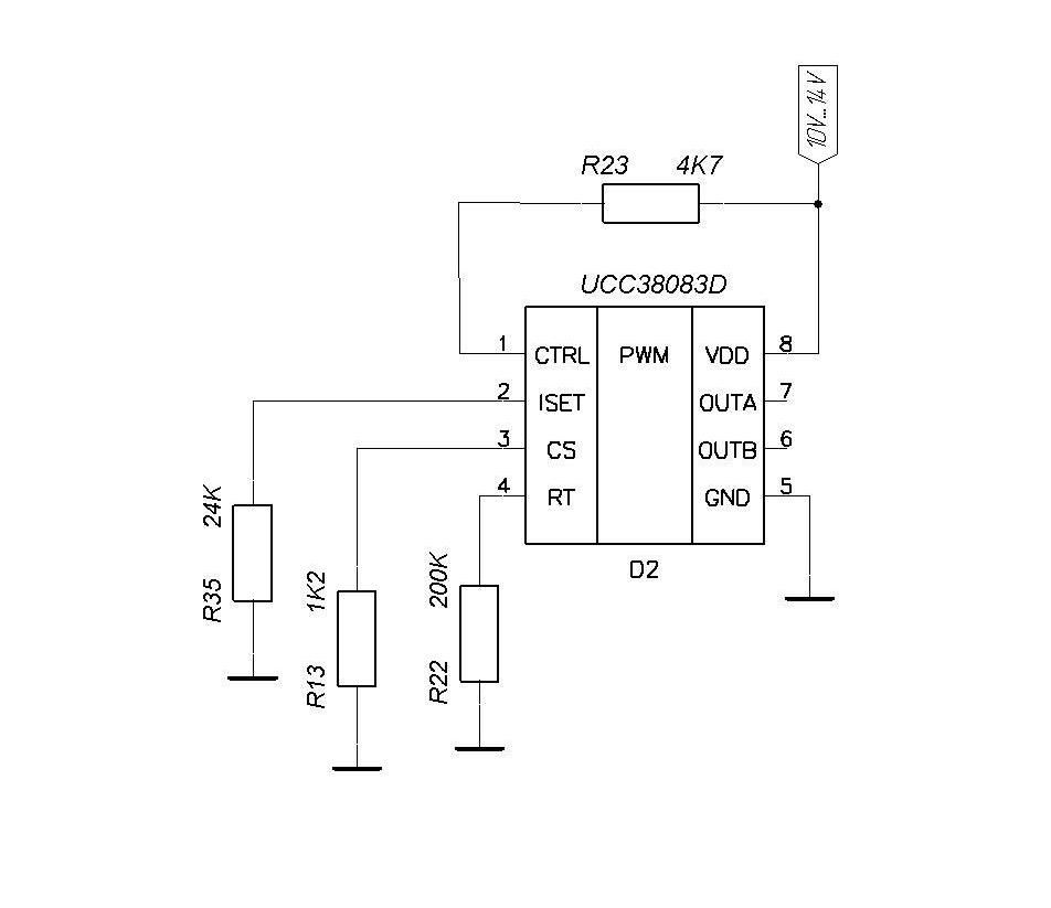

    Добрый день!
    Спаял на отдельной платке ШИМ-контроллер UCC38083D с минимальной обвязкой.
    Схема в прикреплённом файле. Питание подавал - от 10В до 14В.
    Резистор на пин ISET поставил номиналом 24К.
    ШИМ не запускается. На выходах OUTA, OUTB импульсов нет.
    Нагружал выходы OUTA, OUTB резисторами 1.5 кОм - то же самое.
    Никаких идей у меня нет вообще.
    В чём может быть проблема?

    По умолчанию Re: не запускается UCC38083D
    н-н-н-да...
    страшно что будет, когда ключи силовые подключатся и высокие напряжения подадутся...
    вы вообще понимаете вообще принцип работы ШИМ-контроллера? читайте datasheet - там все расписано с примерами и т.п.
    а лучше бросьте эту затею...

    Вы имели ввиду, что на вход CS надо подать пилообразный сигнал?
    я правильно Вас понял?

    Я не вижу в схеме ошибок. Должно работать. А чем вы смотрите импульсы?
    Нужно проверить правильно ли собрана плата. Возможно где-то ошщибка в номинале элементов или весит сопля припоя или что-то еще... Чудес не бывает, где-то косяк. Ну или накрайняк неисправная микросхема.

    Смотрю импульсы осциллографом. В общем, заработал у меня ШИМ-контроллер. Но ненадолго.
    При включении/выключения питания (питаю схему от регулируемого источника 0-30В) происходят большие
    броски напряжения до 25-40В, длительностью 10-20 нс. Уже высадил несколько микросхем.
    И как с этим бороться - пока не знаю.
    Супрессоры по питанию не помогают.

    Видно источник хреновый... Я бы взял другой, микросхемы стоят дорого.
    Если же использовать имеющийся, то лучше не бороться с проблемой, а найти ее причину. Откуда такое может взяться не понятно...
