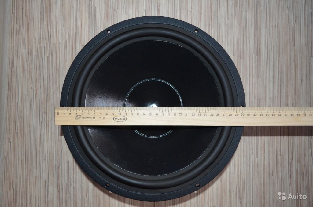

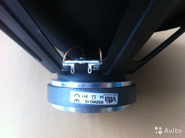

    В общем то звук нравится пока, но баса нет, вообще нет.. На днях по случаю купил сабвуфер Celestion C6-S за копейки с неисправным усилителем который без проблем отремонтирую.
    Он закрытого типа, динамик VIFA 300мм в диаметре, ну и сделан вроде как качественно, в усилителе стоят японские ОУ, кондеры wima, elna. Электролиты в БП - nichicon. Производство не китай.
    Диапазон воспроизводимых частот буфера 35-150 Гц.
    Вот хотел спросить состыкуется ли такой саб с моими щитами. И можно ли щиты, раз уж все равно баса нет, уменьшить. Динамики овальные, стоят у меня вертикально. Хотелось бы с боков оставить по 8-10см. Верх-низ можно 10-15.

    Динамик буфера очень мягкий, не в ящике у него очень легкий ход, в сравнении с 75гдн на много легче и сам подвес тонкий и легкий. Параметров не нашел.

    И ещё. Судя по фоткам ваша двенашка от Вифы доверия не вызывает. В том смысле что в щит её ставить не надо. Так что лучше забудьте про открытое оформление и колотите ящики...

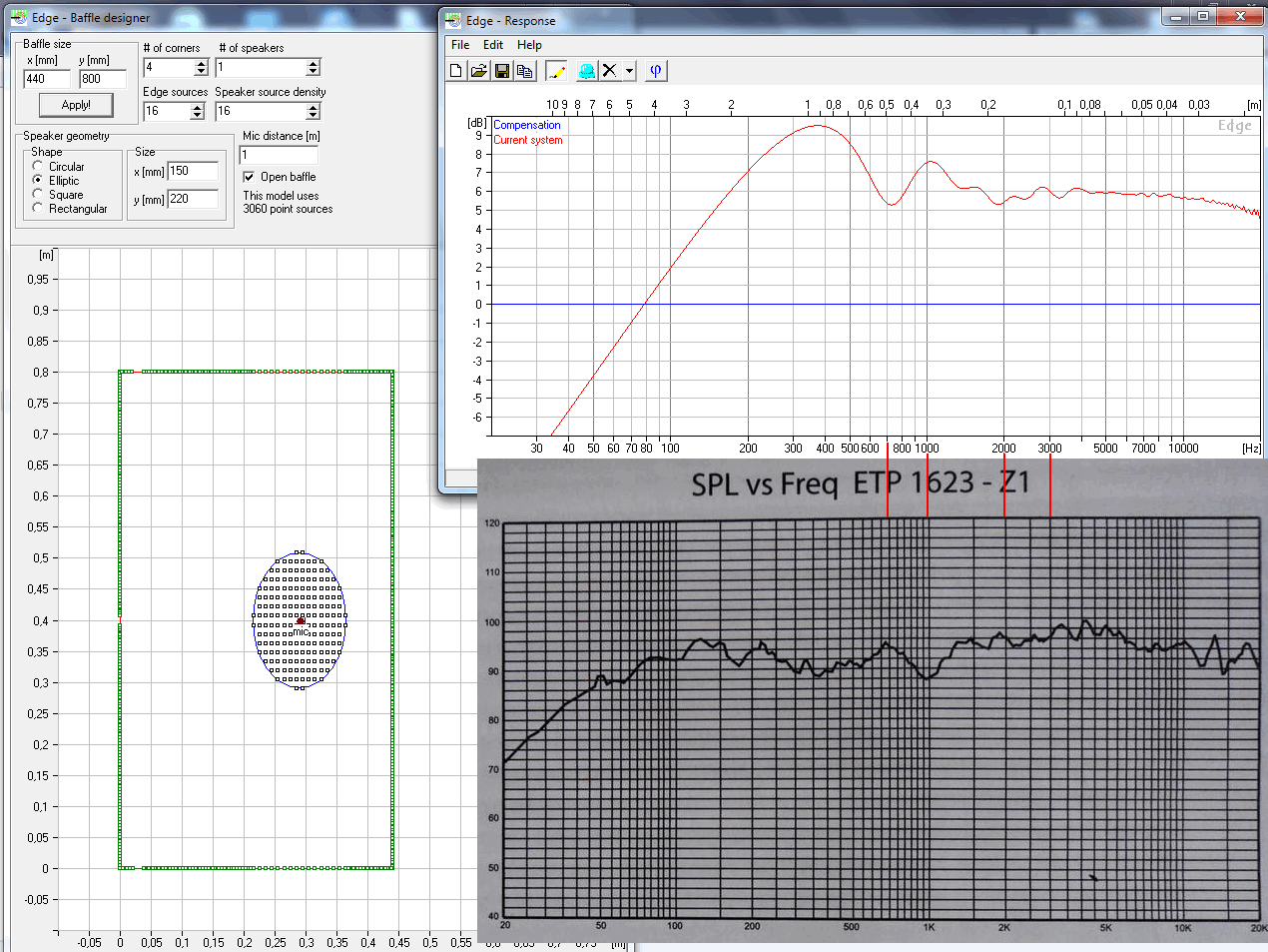

    Хочу потренироваться со сборкой колонок, измерительный микрофон заказал уже, мне только надо оттолкнуться от чего-нить для начала экспериментов.
    Вот, это правильно. Надо снять их АЧХ (какая она на самом деле) и подобрать в EDGE форму щита. Примерно так.

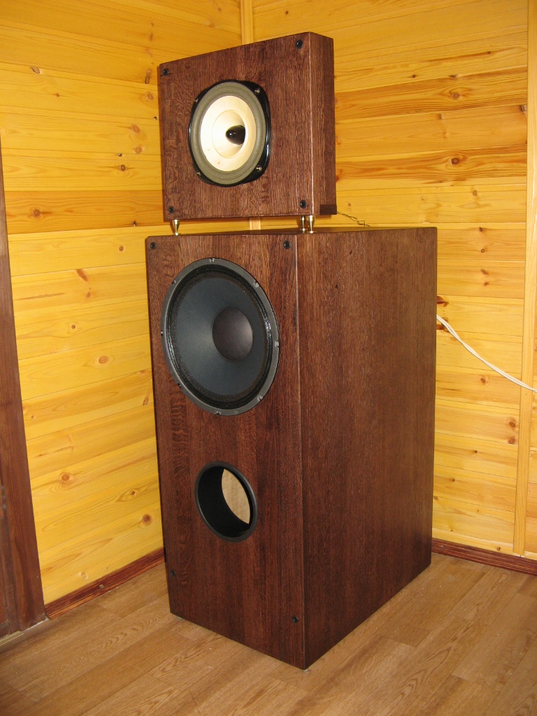

    2,640
    По умолчанию Re: ETP-1623Z1 плюс саб
    Вот так для быстрого примера фото из Интернета как может выглядеть не очень габаритная двухполоска (ЗЯ или тот же щелевой ФИ в зависимости от добротности динамика "12") Вот на видео сч у меня работают"под настроение" вообще без щитков http://www.youtube.com/watch?v=TZEs7ofX01Y .Хотя до этого стояли в щитках.. http://www.youtube.com/watch?v=w-taYsDKAAI Завтра из посылочки с почты ,тоже распечатаю Альфарады... ради "спортивного интереса"..все времени не хватало их послушать...
