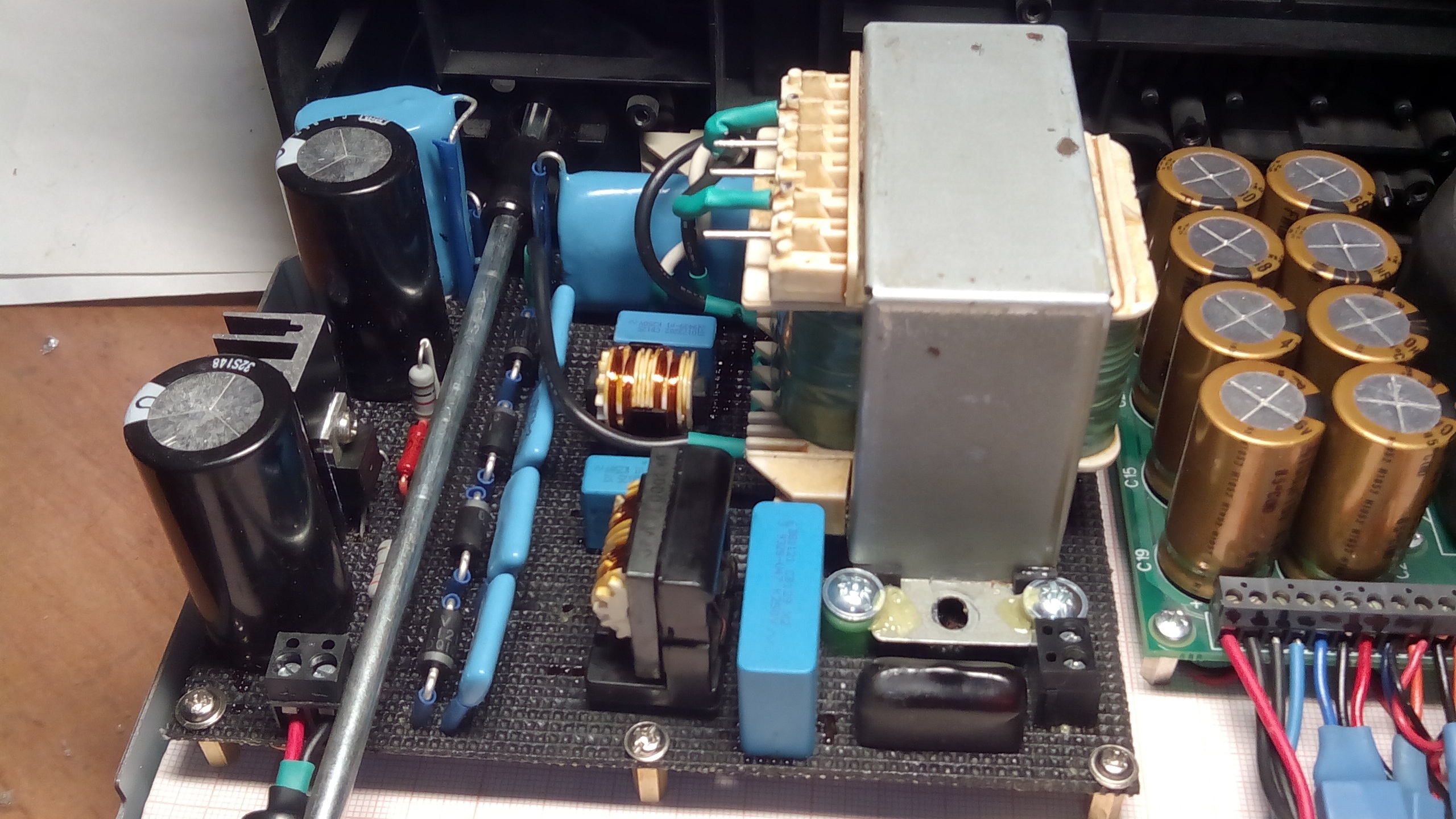

Как-то появилось время попаять, надо было смакетировать узел БП, чтобы покрутить транс на предмет воздействия его излучения на пред. В магазине как назло не оказалось ни одного кусочка макетки нужного размера, а резать фольгу на дорожки нерационально, надо изменять положение деталей на месте, в корпусе устройства. Текстолита без фольги тоже не было. Стал искать в кладовке, на глаза мне попалась пачка абразивной сетки, осталась от ремонта. Я решил попробовать.

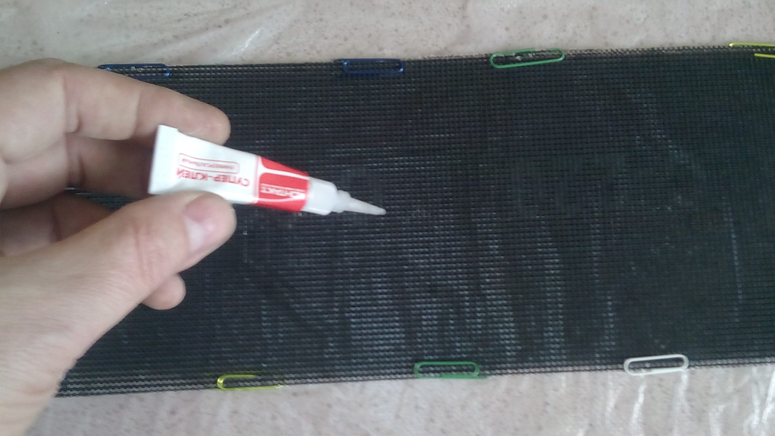

Я взял 3 листа, подобрал по совпадению отверстий. Втыкал спички, точечно фиксировал суперклеем. Пришлось повозиться, листы все кривоваты по-разному. Закрепил по краям скрепками и канцелярскими металлическими зажимами.
Суперклеем нанёс сплошные дорожки в виде сетки с шагом 1,5-2 см. с двух сторон. Работал под вытяжкой на кухне, ибо дышать суперклеем очень не полезно. Как подсохло немного снаружи прижал плоским грузом до высыхания клея.

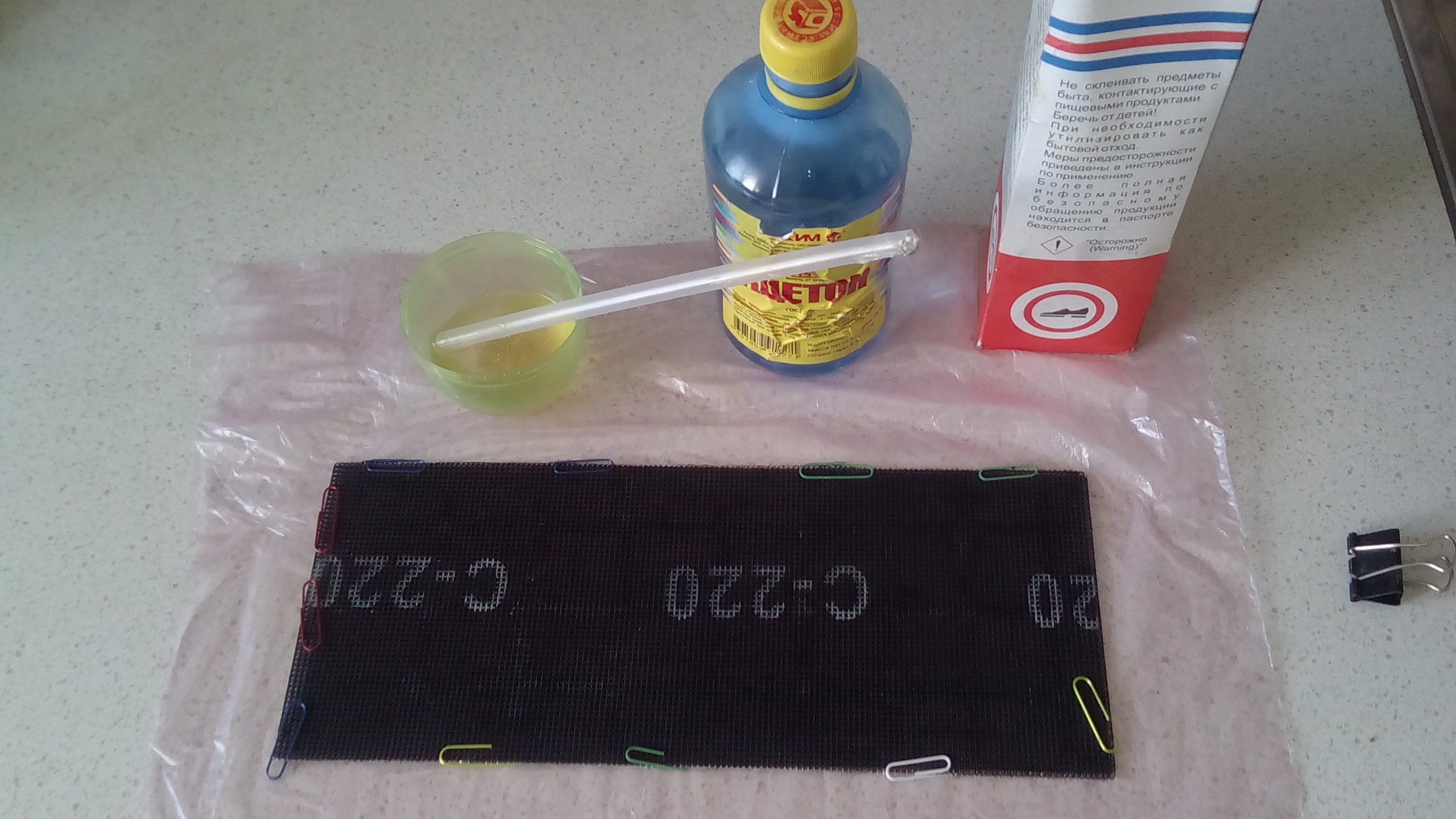

Потом развёл эпоксидный клей (1 деление на стандартном пузырьке). Добавил в него ацетон для разжижения, чтобы лучше заполнял ячейки сетки.

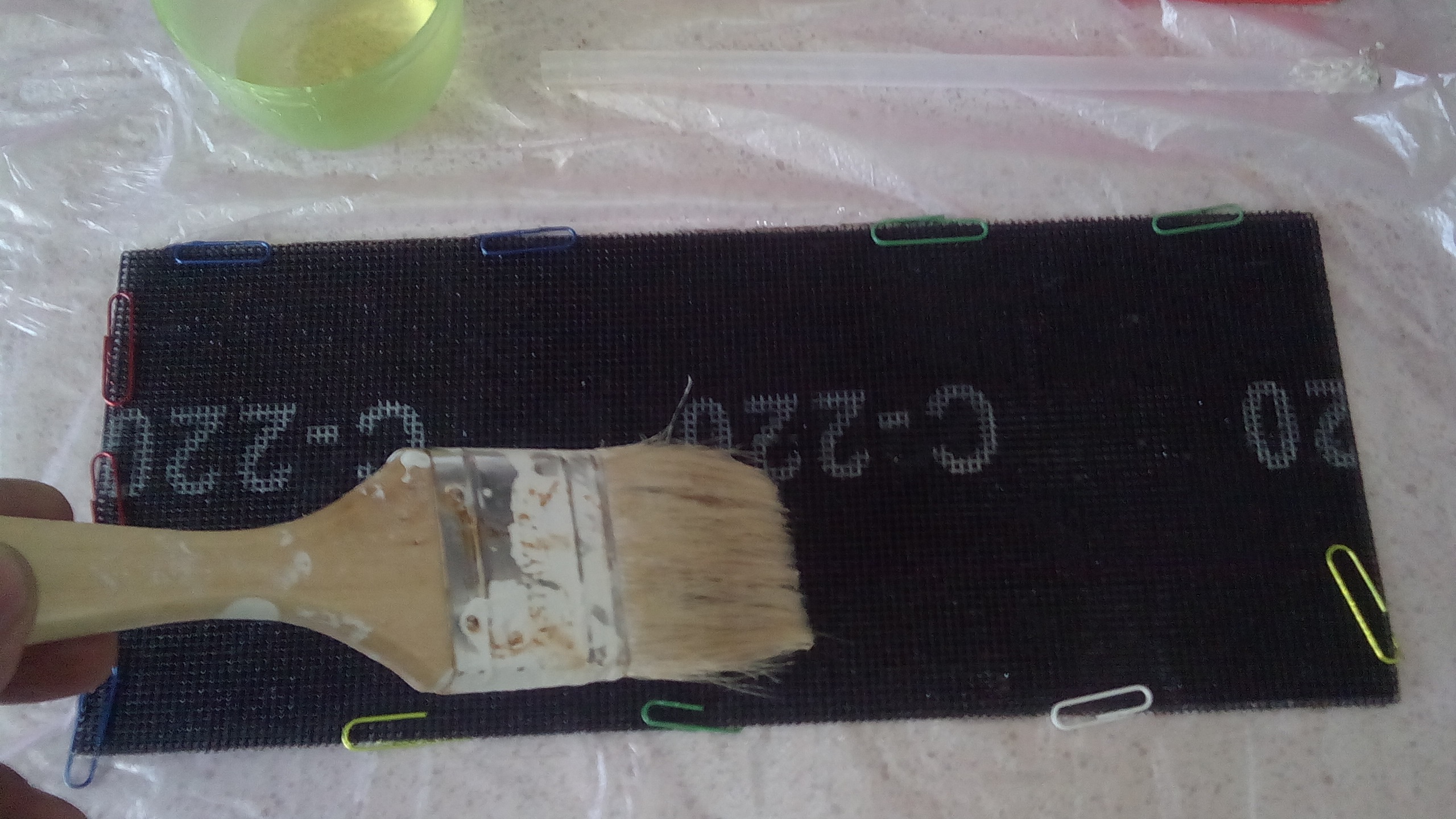

Ненужной старой кистью нанёс клей на заготовку.
Тут можно поступить двумя способами.
1) можно выдуть излишки клея феном пуливелизатором, компрессором, собственными щеками, у кого что есть под рукой.Тогда остаются отверстия, только меньшего размера, сверлить уже не надо. Но, одного раза нанесения эпоксидки недостаточно, отверстия будут слишком большие, ждать полимеризации и опять второй слой наносить неохота ждать было.
2) залить пакет на половину толщины, образуются как-бы ячейки чашеобразной формы, я так и сделал. С одной стороны заготовку заклеил хорошим скотчем, чтобы не образовывались натёки и поверхность была ровнее.

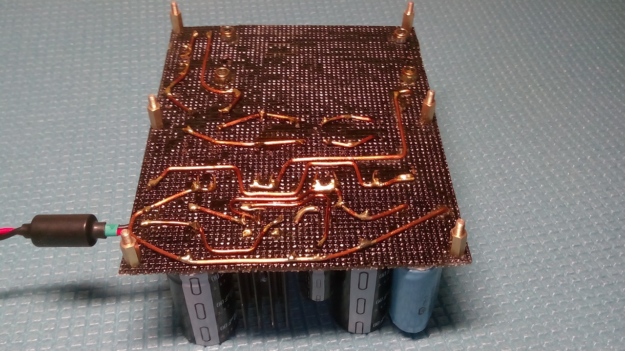

После застывания смолы получилась своеобразная макетная плата, расчерченная более-менее прямыми линиями на ячейки,жаль шаг не равен 2,54 мм (: Но, для крупных поделок с трухолом пойдёт. Плата достаточно жесткая, гибкость больше, конечно, чем у текстолита одинаковой толщины, но стойки, винтики в помощь, для временной макетки самое то.
Обнаружилась такая особенность. Так как в состав клея входил ацетон, в течение суток смола была похожа немного на твердую резину, пока он совсем не испарился. Поэтому её можно было проткнуть, например шилом. Я под детали протыкал плату циркулем-балеринкой, такой с колёсиком. Через сутки затвердело совсем, пришлось сверлить дрелью.
Вот результат: БП проверен, работает. Дорожки из медного провода 1-1,5 мм. После настройки покрыто шеллаком. Может кому пригодиться способ, когда с макеткой совсем дело швах, а работать хочется.
