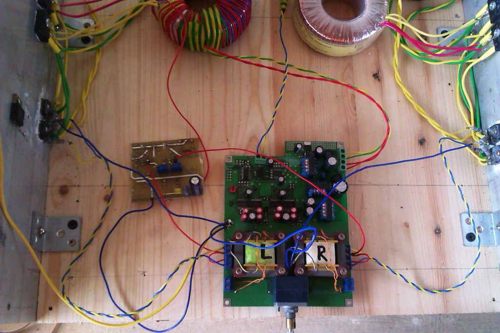

    установил ток-1.3А,вых R-0,3 Ом,кни-0.3%,Pвых-25вт(4 Ом)

    установил ток-1.3А,вых R-0,3 Ом,кни-0.3%,Pвых-25вт(4 Ом), собрал для этого устройства:https://forum.vegalab.ru/showthread.php?t=71372
    Как показано на схеме, ноль балансироваться не будет. Не хватает 2х резисторов.
    ---------- Сообщение добавлено 10.14 ---------- Предыдущее сообщение было 10.12 ----------
    Какой Ктр транса? Выход DAC-a симметричный? Если Ктр=1 то транс не нужен.

    Транс как я понял повышающий, вторичка может давать звон со входными емкостями полевиков. Столкнулся с этим, когда повторял цирклотрон Гранта. Лечится RC-снаббером параллельно вторичке, по наиболее прямоугольной форме прямоугольного импульса на осцилле

    Громкость как регулируется, резистором параллельно первичке транса?
    ....звона нет....

    Так выход ЦАПа токовый? Как тогда лечится нелиинейность тока намагничивания?
    диф.выход-в первичке постоян.тока,нет...

    На снимках заметил непорядок в разводке - длинные провода к электролитам. По классике с выпрямителя провода сначало идут к электролитам и с них уже дальше в схему наиболее короткими проводами.

    giv94, это ж очевидный макет для проверки работоспособности идеи, о правильном монтаже и тем более каком-то звуке и последующем повторении в теме речи даже не велось.

    даже в макете нужно максимально придерживаться будущей компановке и тем более разводке, а то ничего правильно не услышишь и не оценишь.

    С проводами такой длинны, точно.

    ....были провода такие,от чего-то остался пучок)))),то и паял....но и тем не менее на АС шум в звуковом диапазоне 100мкв....
