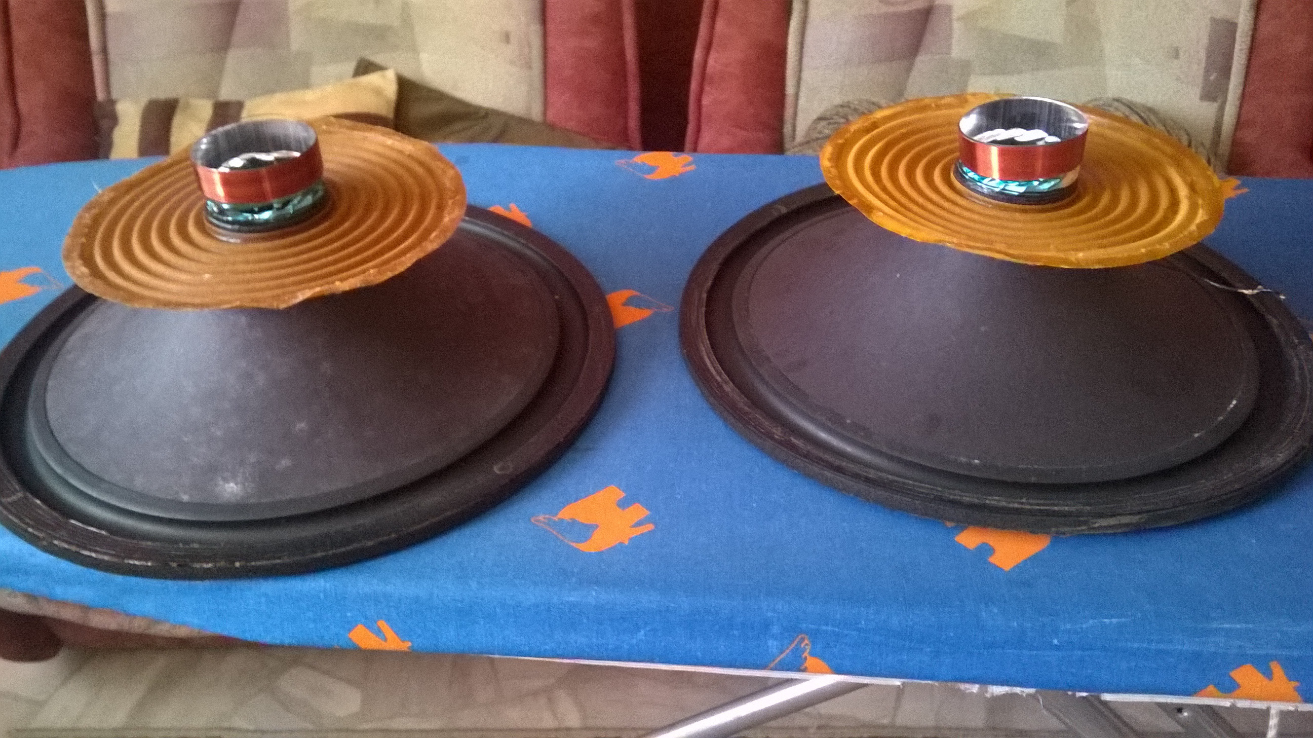

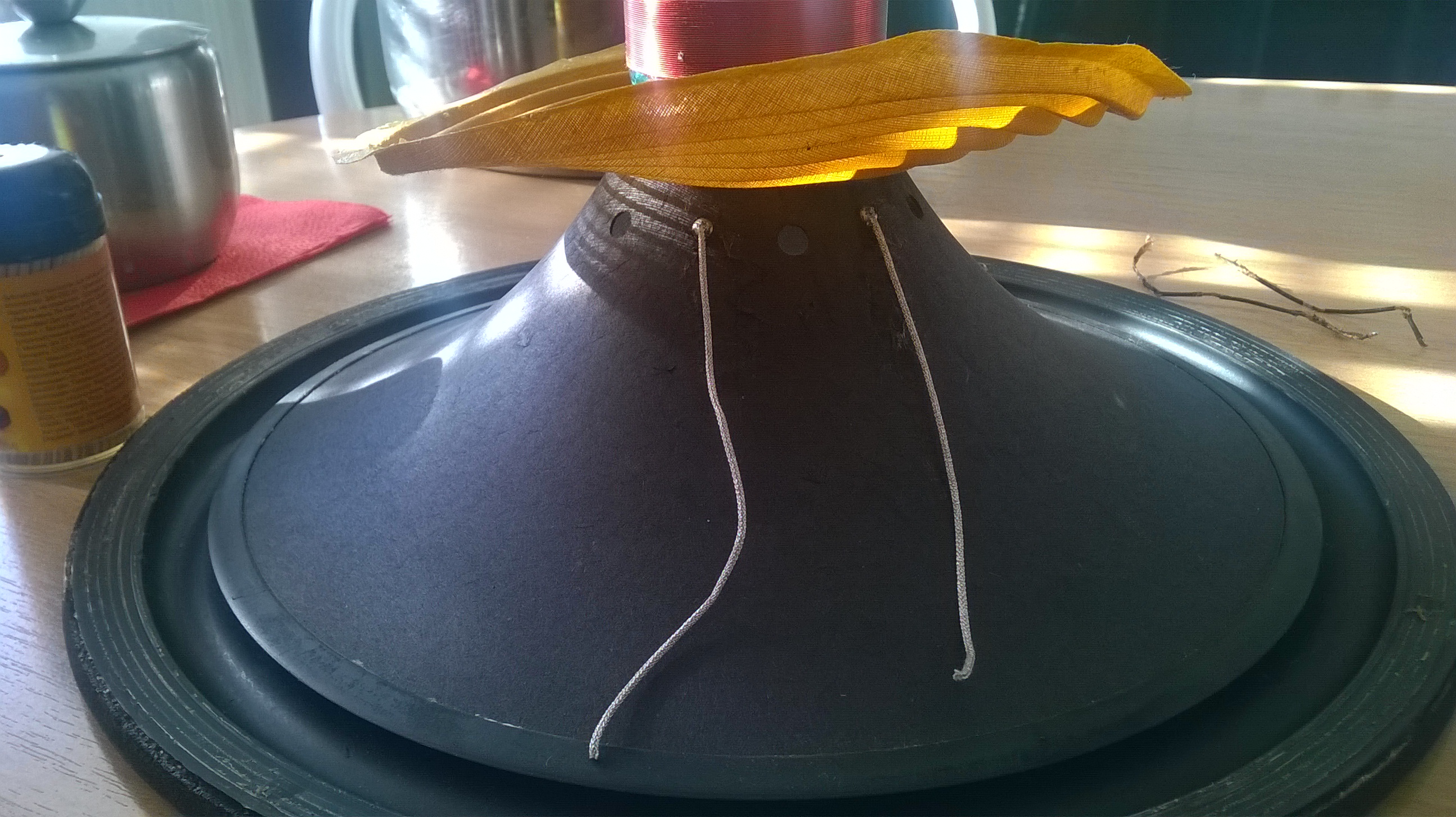

    может проще фото показать? из описания не ясно почему решили разобрать динамики.
    Завсегдатай Аватар для Audio-Video
    18.03.2013
    1,758
    По умолчанию Re: Ремонт динамика SABA
    большрй ход системы - вот и билась она каркасами о железо

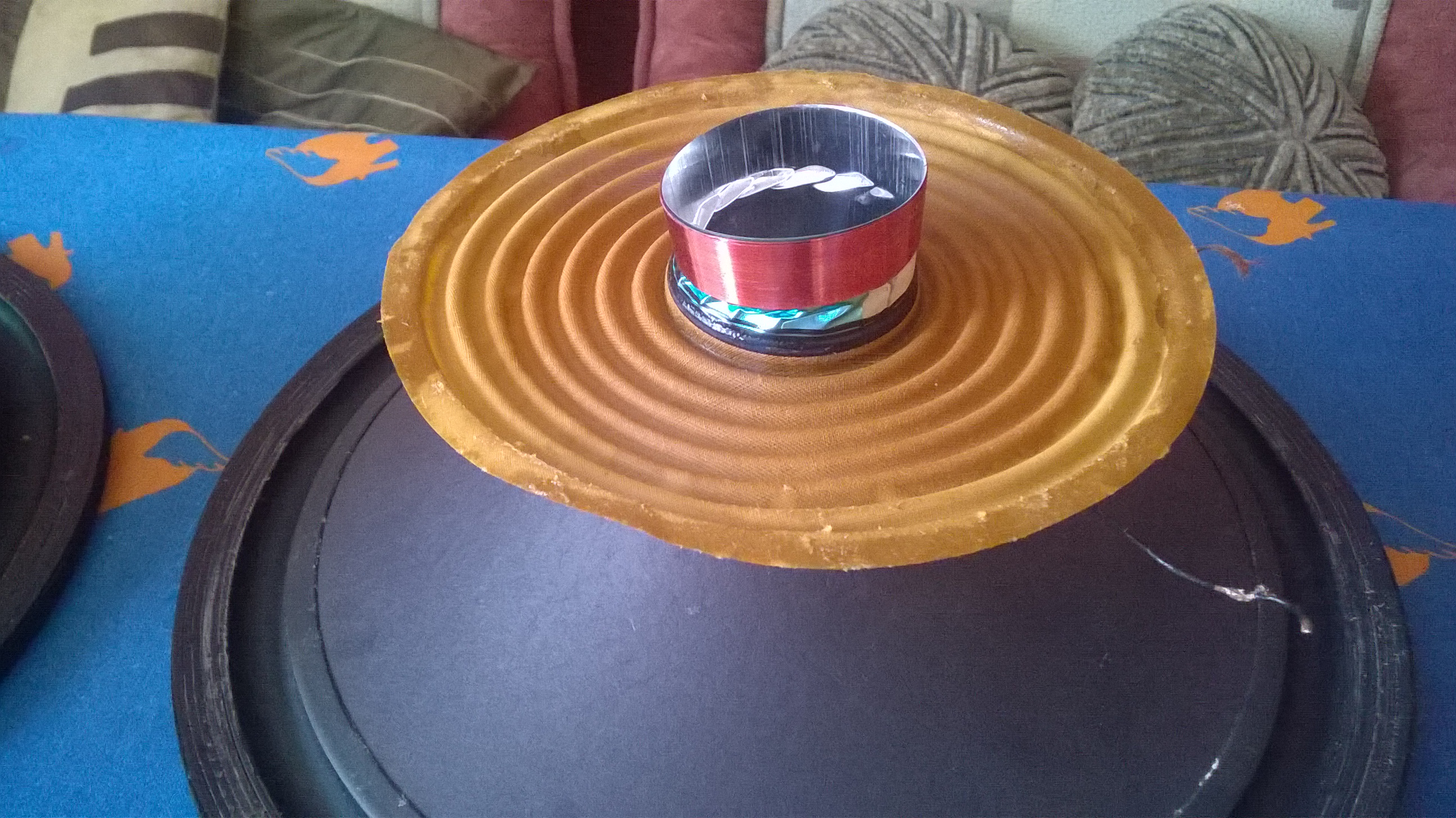

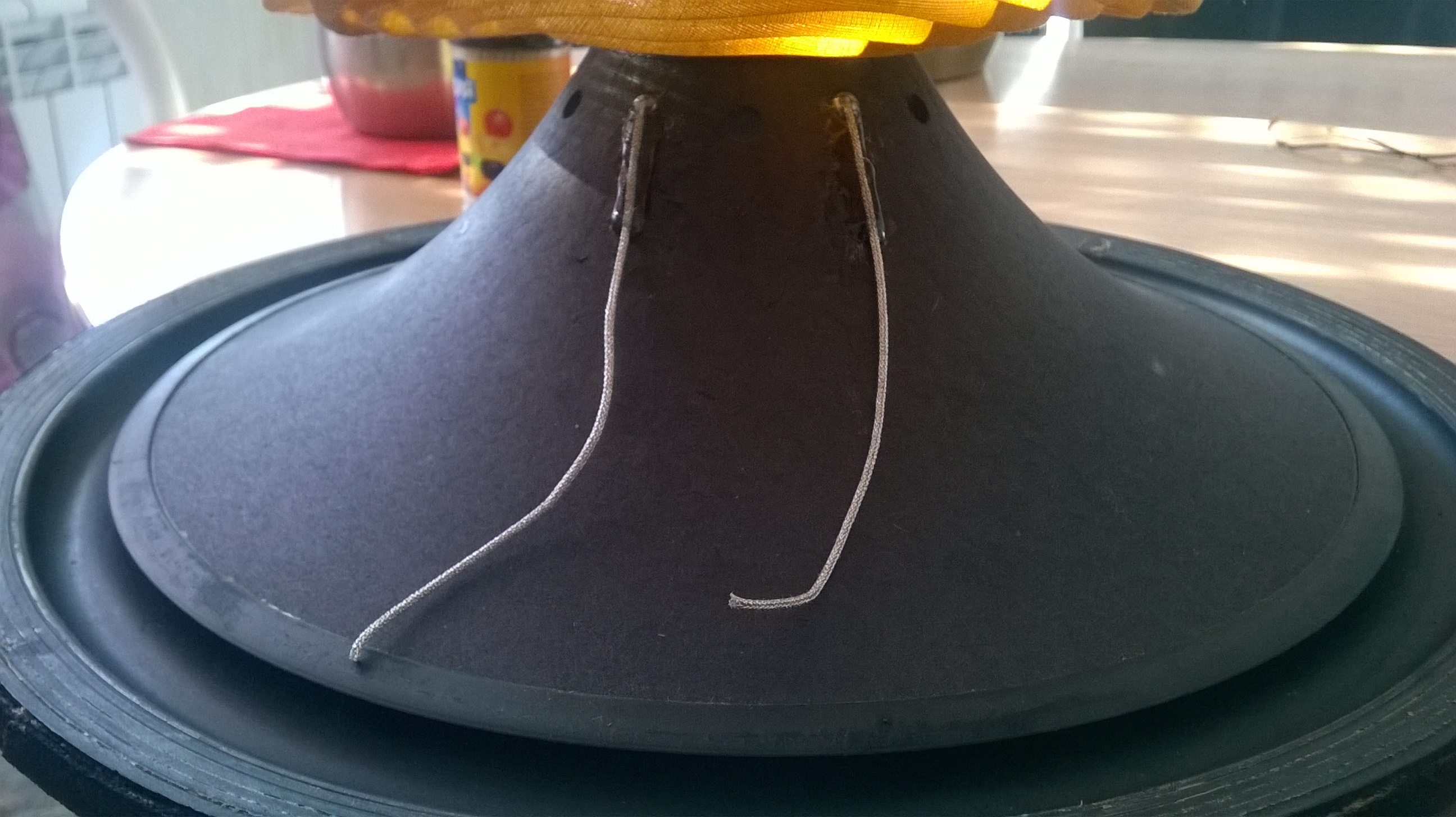

ID:	241521 Вот как то так.
    Что если сделать каркас не из алюминия а из стеклотекстолита? Как это скажется на параметрах динамика? Повлияет на Qts ? И на какие еще параметры? И вообще стоит ли? Умом конечно понимаю что лушче сделать все как было, но стеклотекстолит прочнее, не хочется повторения ситуации в будущем.
    Старый знакомый Аватар для семен горбунков
    24.01.2009
    москва россия
    810
    металл используют для теплоотвода, а нельзя каркас выправить на оправке? катушки сгорели или целые?
    21.01.2004
    3,607
    Каркасы выправить на оправке с конусным заходом.
    Ту часть каркаса, которая без намотки, укрепить тонкой лентой из стекловолокна и пропитать эпоксидкой.
    Параметры ТС конечно, уйдут. Но незначительно. ИМХО меньше, чем с заменой каркаса на стеклотекстолитовый.
    На регулятор громкости поставить ограничитель

    Фото конечно стремные, но всеже видно что у одного из динов каркас не просто деформирован, а практически разрушен. Дырки там большие. Хотя это в принципе и не мешает все выпраавить и укрепить стеклотканью с эпоксидкой, но почемуто на такой ремонт душа не лежит. Стеклотектолит пока не нашел, алюминевую банку вот не хоца, зато нашел подходящую медяху. Что скажете? Пойдет на замену?
    ---------- Сообщение добавлено 22.02 ---------- Предыдущее сообщение было 21.51 ----------
    Катушки можно сказать целые. С одной соскочило пол витка, на второй катушке крайний виток чуть приплющен от удара о магнит и нарушен лак в этом месте.

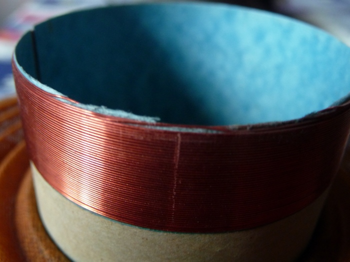

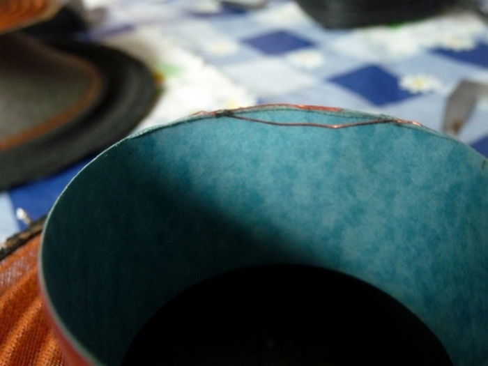

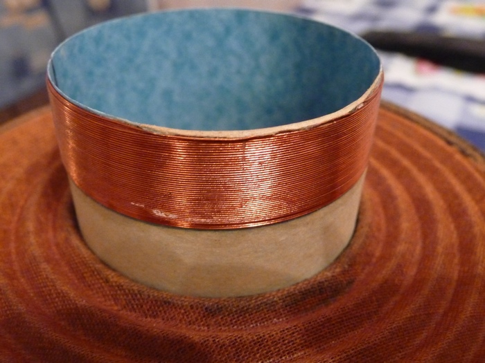

    Цитата Сообщение от AKargin Посмотреть сообщение
    Там где пол витка соскочило, провод растянулся, возвращая его на место остается лишний провод. Как с этим быть?
    100%, что ширина зазора не с мышиный глаз! Вот как пример, несколько фото с соскочившими витками и как устранено:
    Поэтому обязательно должно получиться "упаковать" виток в катушку. Спасайте каркас! И, не вздумайте отклеивать колпак если уже не отклеили. Не портите внешний вид. Подскажу как собрать.

    AKargin,возможно из-за отсутствия сабсоника, произошло превышение линейного хода и катушка начала ударяться о дно МС. Что делать? Перематывать. Каркас можно сделать из сткловолокна или алюминиевой банки пива.
    забейте! не те это динамики, где стоит заморачиваться. На параметрах отразится только в плане термостойкости. Кстати, видел подобные разрушения у автодинамиков Иволга.
    на 100% не выровнить, плюс это алюминий, он не любит изгибов. А если согнулся новый, то старый тем более, даже если укрепить.
    можно, но медь тяжелее. Делайте из люминевой банки, знакомый мастер так иволгу ремонтировал. Пока работают.

    Алюминиевая банка формируется на холодную. Материалу требуется отпуск, чтобы снять излишнюю напряжённость. Данный алюминий имеет плохую адгезию к клеящим составам.
    Цитата Сообщение от Unreal Посмотреть сообщение
    ...на 100% не выровнять, плюс это алюминий, он не любит изгибов.
    Если захотеть, то сделать можно всё. Править алюминиевые каркасы приходилось и не раз. Тоже работают как и прежде.

    Заказал оправку у токаря. Правда размер точно определить не удалось, на яйцо похоже, где то больше где то меньше, заказал на 0,1 меньше среднего)) А пока что бы время не терять решил поменять подводящие.
    Вот что получилось. Нажмите на изображение для увеличения.

    Еще вот чего в закромах нарыл, что за метал не известно, но мой взгляд слишком желтый для меди, возможно латунь. Хотя судя по окислу, может все же и медь.
