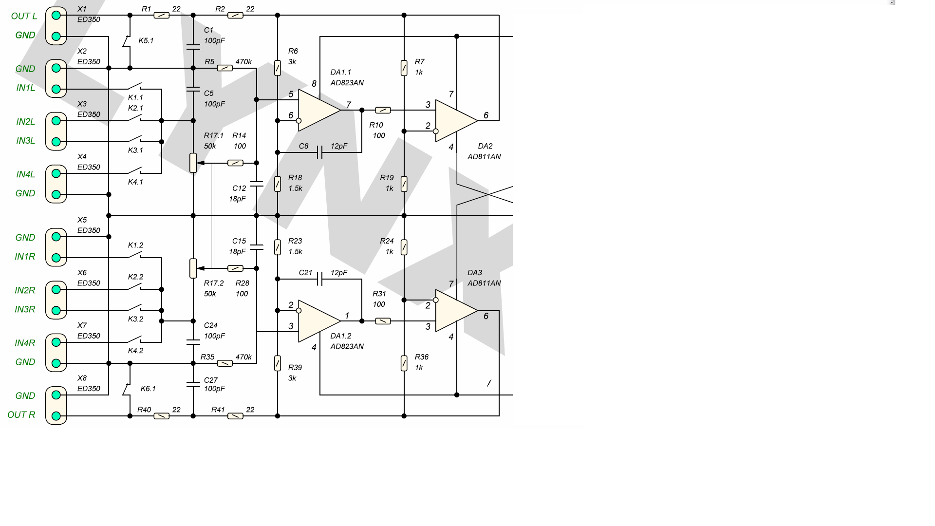

Давно ничего не собирал, все забыл... да и не помнил ничего...
Стал нужен бюджетный, но и не ужасный пред, позаимствовал схему у Рыси, упростил БП. Нажмите на изображение для увеличения.
С изготовлением плат у меня как-то туго. Нарисовал однослойную... Сверху ОУ в DIP, пленочка, электролиты, микросхемы стабилизаторы + четыре перемычки цепи питания. C нижней стороны платы остальная SMD мелочь.
Совсем ли ужасно все это? земля? Активно ругаем....
