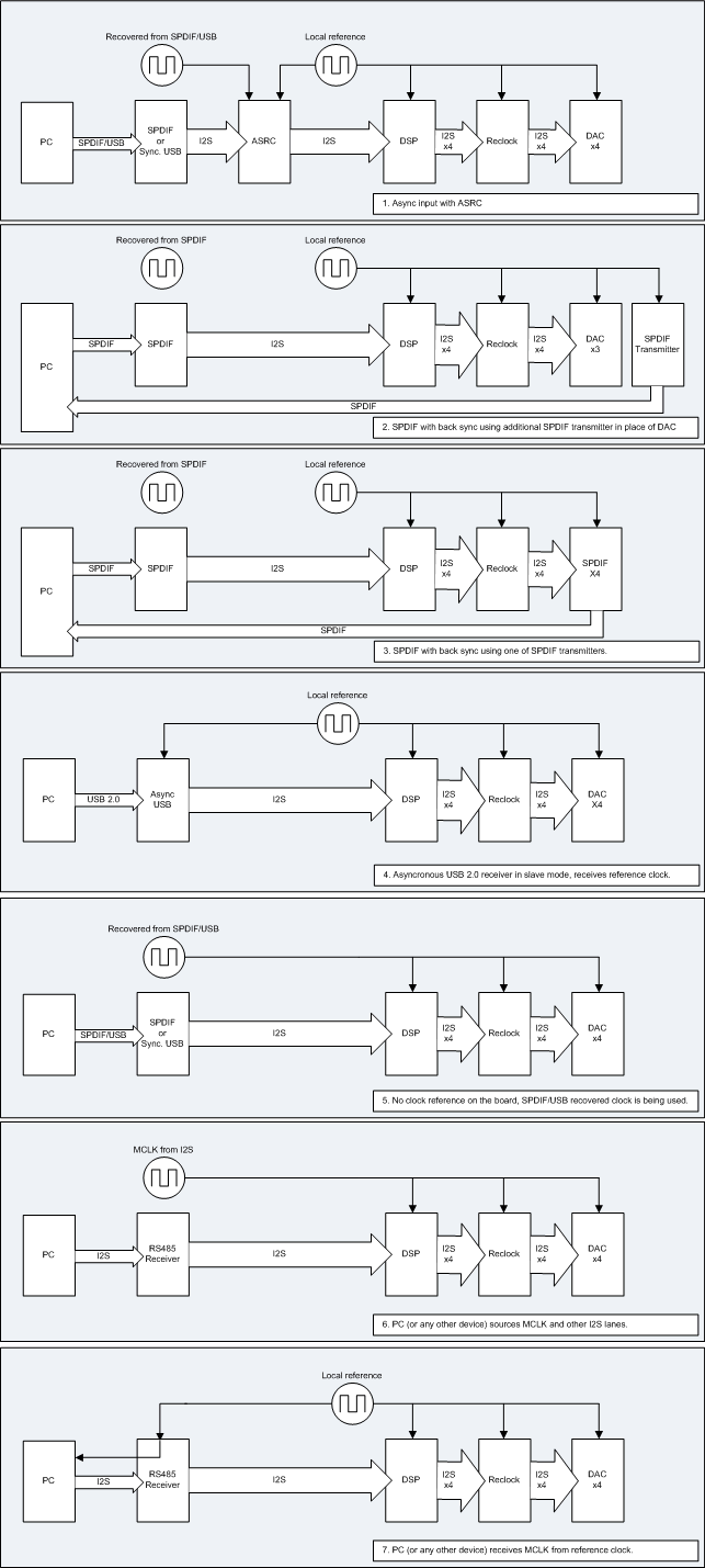

    Не знал куда написать Это и цапострой, и компутеры, и предусилители, и даже колонкостроительство ...местами блоки питания...
    Но суть - в предусилителе/фильтре - поэтому пусть будет здесь.
    Мысль такова - организовать платформу DSP/DAC
    - Дешевую
    - Удобную к архитектурным изменениям
    - Питающуюся от любого источника звука
    - В случае total fail - возможность использовать ее для других целей (отдельные цапы, без DSP но через комп, просто ADC для измерений, ASRC/RS485/usb/spdif куда-то прикрутить).
    Поэтому решено делать модульно. Таким образом - впаянные детальки в плату не умирают вместе с проэктом, а могут жить отдельной жизнью в других проэктах.
    Модульно - значит не нужно продумывать, как втиснуть на одну и ту-же плату сразу 8-канальный RS485 ресивер, SPDIF, ADC, USB, и каждый апгрейд - допустим смена PCM270X на что-то получше - не повлечет за собой выбрасывание в мусор всей платы.
    Тот-же PCM270X, который заменили на что-то получше, можно воткнуть в плату питания и в плату цапы, и получить отдельный USB цап. Просто воткнув
    Отдельные платы цапов - можно их менять по настроению. Появляется возможность использовать одновременно как мультибитники, так и дельтасигму.
    Например те-же TDA1543 на СЧ/НЧ без оверсэмплинга с низко настроенным восстанавливающим фильтром.
    Или что-то совсем дешевое на выход для сабика.
    Как альтернатива всему DSP модулю - многоканальный приемник i2s, обернутый в RS485 - для подключения PC с Envy24 карточкой.
    Нужно еще многое продумать
    Например хочется возможность работы как в режиме мастера так и слейва.
    Возможные варианты для слейва...
    Открыл страничку - http://s3t.it/crossovers/modular-dsp-platform/

    Вот нарисовал схемки клоков, пока - только желаемые для реализации.
    Нужно определиться, куда поставить референс клок, или выделить отдельный модуль на "клок+реклок", раздающий всем остальным свой клок. Нужно проверить совместимость клоков всех девайсов, propagation delay у ДСП, дабы ДСП из-за задержки не делал проблем на входе реклока.
    Зачем реклок? Выглядит удобно - отрезаем причуды тайминга у ДСП, и используем либо референсный клок, либо то, что пришло из SPDIF приемника в случае отсутствия синхронизации с источником. Заодно, можно умощнить саму линию клока, дабы раздать ее всем нуждающимся микрушкам.
    Еще один "За" в поддержку реклока как отдельной платы - можно будет его использовать и для двухканальных цапов, хотя с избытком.
    "Против" - место.
    И тут подумалось... Все это хорошо, пока источник на одной, и известной нам частоте дискретизации. Как только источник вздумает перепрынуть на, скажем, 48кГц - приходит пипец.
    Нужно:
    - 2 референс клока + делители.
    - переключать множители фильтров в ДСП, либо всю конфигурацию - под нужную частоту дискретизации.
    - узнать частоту дискретизации входного сигнала.
    - а значит нужно ставить мелкоконтроллер.
    Приемущество мелкоконтролера - смена конфигов, ругань по i2c с микрушками, прошивка ДСП, и крутилка громкости. Эмм... Млин, полезно ведь!
    Что превращает итак не маленький проэктикс в довольно крупную фиговину.
    Так. KISS. Keep it simple stupid!
