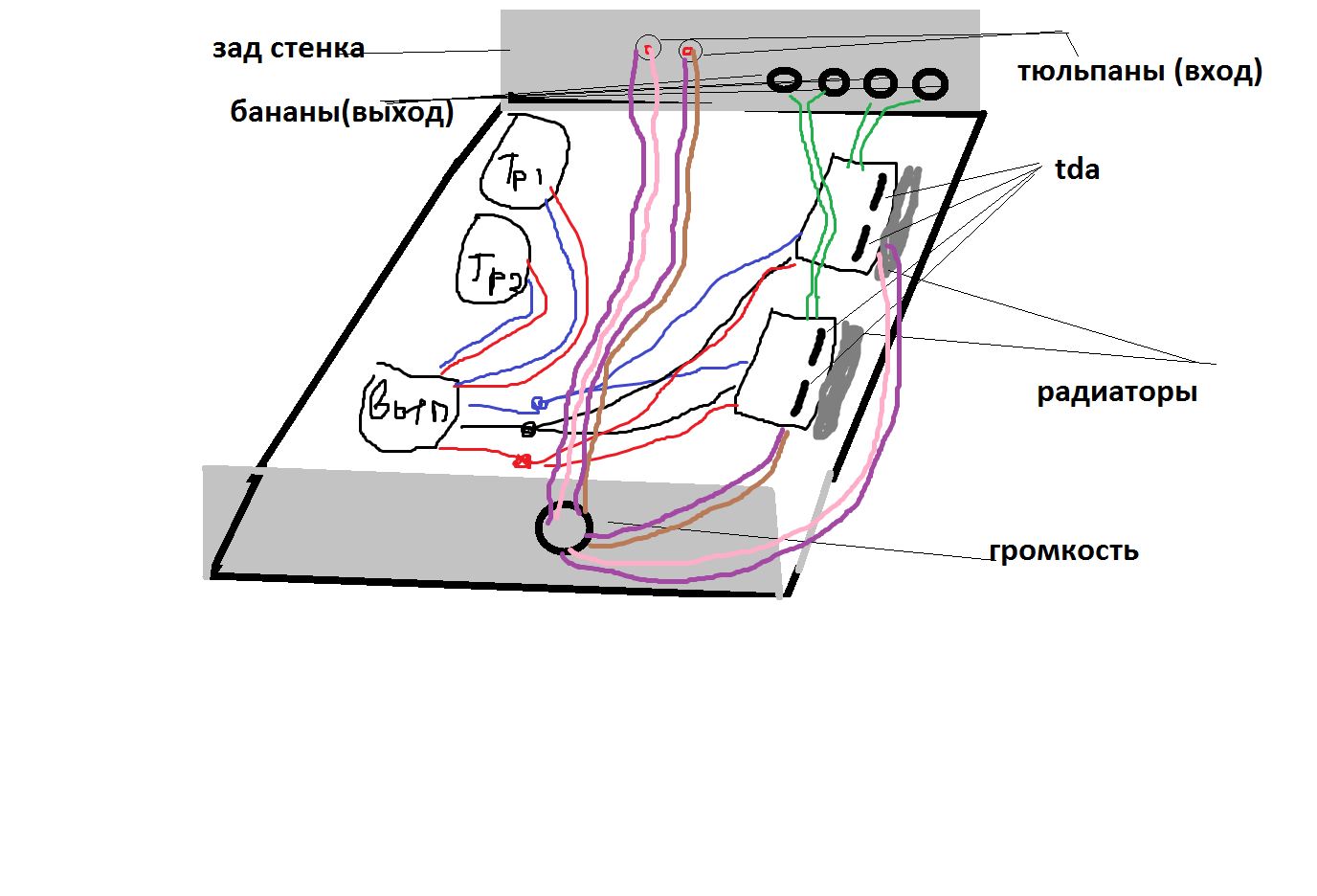

Тема: Разводка земли. Помогите кто разбирается. Усилитель стерео на четырех микросхемах tda7294
    Давно не заходил
    05.07.2015
    12
    По умолчанию Разводка земли. Помогите кто разбирается. Усилитель стерео на четырех микросхемах tda7294
    Проблема такая, когда работает один канал - то есть один мост, то фона почти нет. А когда включаю оба канала - то есть два моста, то фонит нормально. Расположение микрух - по две на плату.
    ---------- Сообщение добавлено 15.41 ---------- Предыдущее сообщение было 15.35 ----------
    теперь кратко расскажу, потом попытаюсь еще схему сделать. Радаторы изолированы. С корпусом соединены только корпуса трансов. Питание как понимаете двухполярное, из вдух трансов. на платах - земля от питания и земля от входного сигнала замкнуты. Земли с входных сигналов (на задней стенке которые) между собой нигде не соединены, ни на задней стенке, ни на громкости. Но получается что соединяются они как бы в общей точке земли (которая сразу после выпрямителя).

    Есть предположения: 1. входную сигнальную землю подключить к земле тдашки через что нибудь (РЕЗИСТОР, КОНДЕР?) 2. еще вариант соединить между собой обмотки трансов (конец одного с началом другого). 3. соединить корпус уся с с той здоровой земляной точкой 4. соединить между собой земли входов 5. соединить с земельной точкой громкость (а именно с общими проводами на потенциаметре)

    Цитата Сообщение от alexaxxx Посмотреть сообщение
    не понял ничего, что сделать нужно?
    Земляную петлю разорвать.
    Если хотите точный совет с конкретными номиналами деталей - выложите полную точную схему всего усилителя, (включая блок питания).

    Нужно два гальванически раздельных источника питания под каждую плату, иначе замыкается контур через питание и земли сигнальных проводов. Это самый действенный способ разрывания этого контура.
    понимаю, но ведь из-за того, что контур замыкается ничего страшного не происходит, пртсо появляется земляная петля. А если просто взять и из общей земляной точки кинуть по проводу на регулятор громкости, или куда нибудь еще, чтоб эту петлю сигнальную разорвать?
    Земляной контур, через который наводки из цепей питания попадают прямо на вход усилителя это разве не страшно? Фон это верхушка айсберга...
    Если нужно сделать не меняя электрическую схему, то остается только принять меры по уменьшению индуктивностей и сопротивлений цепей земли питания и сигнала внутри этого замкнутого контура. Иными словами уменьшать его физические размеры, утолщать проводники. По этому делают при одном питании все каналы на одной плате - чтобы уменьшить этот контур.
    Наиболее простой способ в таком случае - это увеличить сопротивление паразитного земляного контура. Сделать это, при наличии у усилителя дифференциального входа, совсем не сложно. Как сделать - я дал ссылку. Если непонятно - могу нарисовать для конкретной схемы. Но для этого нужна эта конкретная схема

    По умолчанию Re: Разводка земли. Помогите кто разбирается. Усилитель стерео на четырех микросхемах tda7294
    Вот моя схема, то есть получается две отдельных платы, питание нарисовано выше.
    вот общая схема всего короба
    В переводе на русский язык это означает: полную принципиальную схему мне рисовать лень. Нарисуйте мне ее сами с нужными поправками
    Хорошо. Все детали, которые подключаются к земле с ножек 2 и 3 верхней микросхемы подключить к земле соответствующего РГ. Соединить эту землю с остальными землями верхней микросхемы через резистор 10 Ом. К той точке остальных земель подключить те детали, которые подключаются к земле с ножек 2 и 3 нижней микросхемы. Соединить эту землю с остальными землями нижней микросхемы через резистор 10 Ом.
    Другой канал - аналогично.
    Если так понятнее - общую принципиальную схему можно не рисовать .
    P.S. Да и провода от входных гнезд до РГ все свить вместе. А правильнее - поместить РГ у входных гнезд и удлинить ось РГ.
