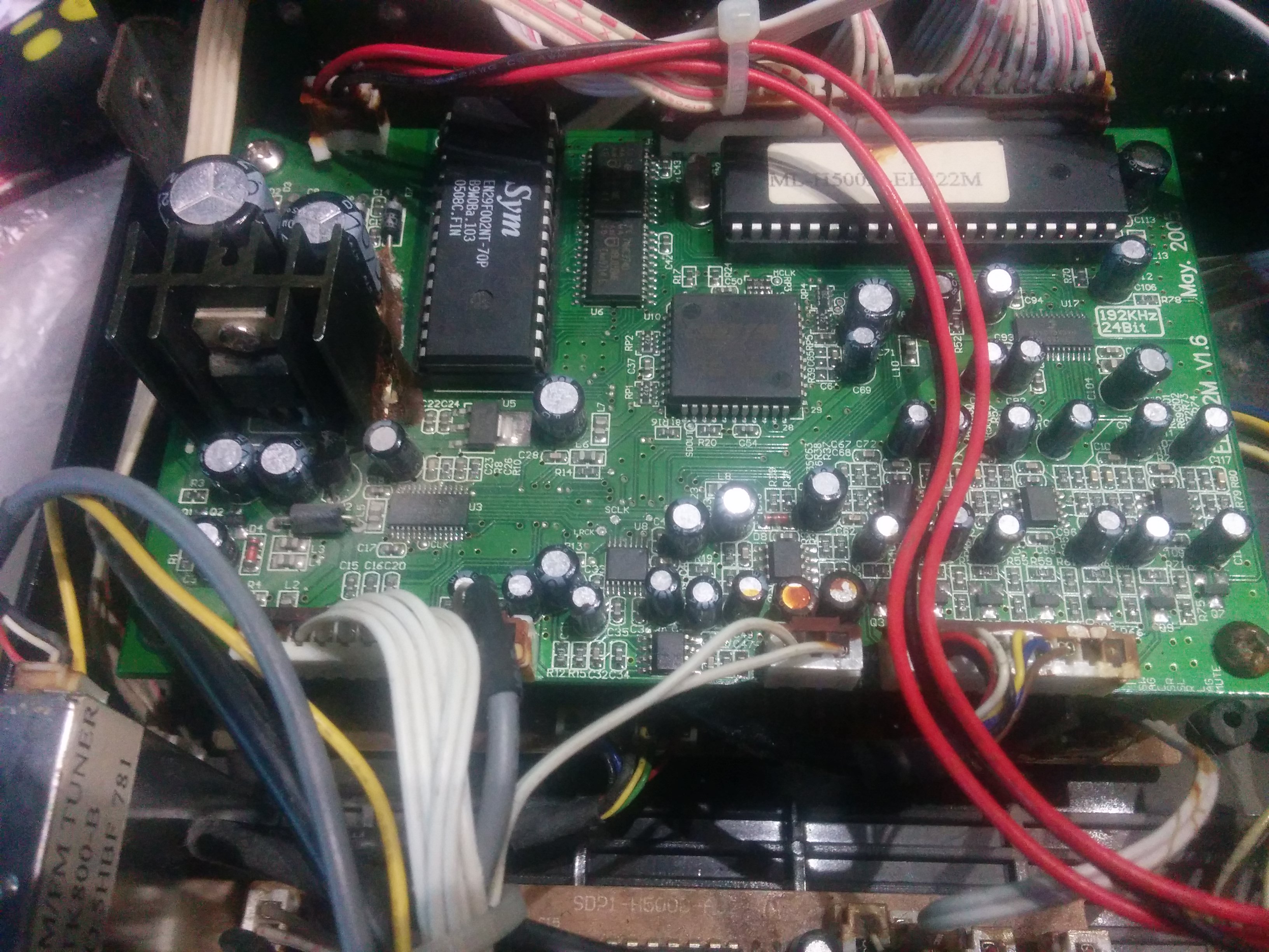

    Всех приветствую.
    Имею на руках данную акустику, и с ней такая проблема. Сразу после включения идёт хрип из колонок и по мере прогревания звук нормализуется. Хрип по всем каналам, в том числе и саб.
    Подключал саб напрямую дабы исключить усилок в сабе, и действительно звук чистый сразу. Сделал вывод что дело в преде, внешних дефектов вскрытие не показало. Вздутых кондёров нет. Думаю может высохли те что у стабилизатора на 5в стоят. А то он греется жутко.
    Просто много всего прочитал, но всё равно слабо понимаю где может быть проблема. Кто то пишет кондёры перепаивали на 3.3 но их там мягко говоря много Помехи со всех входов, будь то цифра или аналог
    Просто из инструмента, только станция паяльная и мультиметр... Нажмите на изображение для увеличения.
ID:	240508приложу фото платы...

    ну если стаб греется, значит ктото его грузит. брать мультиметр и замерять всех потребителей. на котором будет наименьшее напряжение тот вероятнее всего и виноват, плюс он скорее всего тоже будет сильно греться.

    Ну вот тот что с радиатором. Он при включении плавно нагревается, радиатор горячий достаточно на ощупь, но щуп мультиметра говорит что там всего 50 градусов, при этом он не плохо разогревает рядом стоящие кондёры. Так же на ощупь вроде больше ничего не греется выше нормы. Буду копать, знания малы но в сервис нести не интересно

    Проверь еще что происходит с питанием в процессе "прогрева". И выходы с преда на усилители померить хотя бы мультиметром, подав на вход синус (обычно дешевые мультиметры от 30 до 400 Гц вполне хорошо работают)... А так никто ведь не мешает воспользоваться программкой-осциллографом! Спаять делитель из 2-х резисторов и подключить к звуковой карте, всё будет понятнее что происходит, иначе долго искать будешь и тут никто не подскажет т.к. это "пальцем в небо".

    Тепловизор и осциллограф нада.

    мультиметром и проверяй, я так лет 10 назад проверял, пока С-метр не купил. Замеряй напряжения, там аналог - осцил не нужен. Подай сигнал в обход преда....
