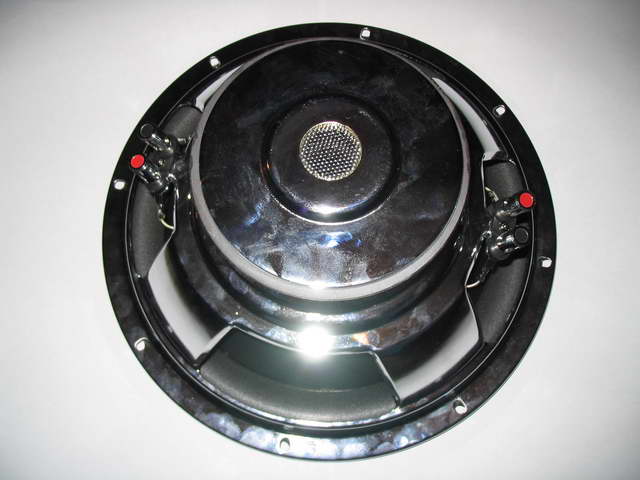

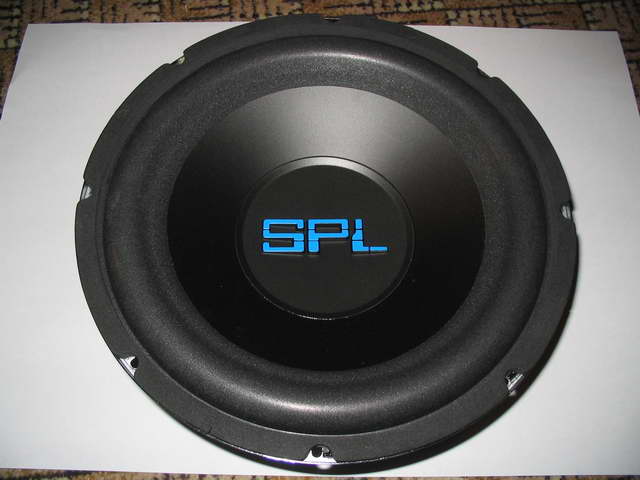

    SPL ELF12 TS параметры.
    Вот приобрёл сей динамик, размял, померил параметры, получилось неплохо, расхождение с паспортом не большое
    Когда разминал плавающим синусом 20-40гц с общим ходом диффузора около 20мм, динамик никаких призвуков не издавал, только посвистывание воздуха из вентиляционных отверстий.
    Мерил только при последовательном включении катушек. (Индуктивность каждой 0.77мГн)
    Fs = 25,9 Hz
    Qms = 7,74
    Vas = 138,7 liters
    Cms = 0,405 mm/N
    Mms = 93,24 g
    Rms = 1,96 kg/s
    Xmax = 8, mm
    Xmech = 12, mm
    P-Dia = 250, mm
    Sd = 490,9 sq.cm
    P-Vd = 0,393 liters
    Qes = 0,532
    Re = 7,35 ohms
    Le = 1,54 mH
    Z = 8,82 ohms
    BL = 14,47 Tm
    Pe = 250, watts
    Qts = 0,498
    no = 0,437 %
    1-W SPL = 88,55 dB
    2.83-V SPL = 88,92 dB

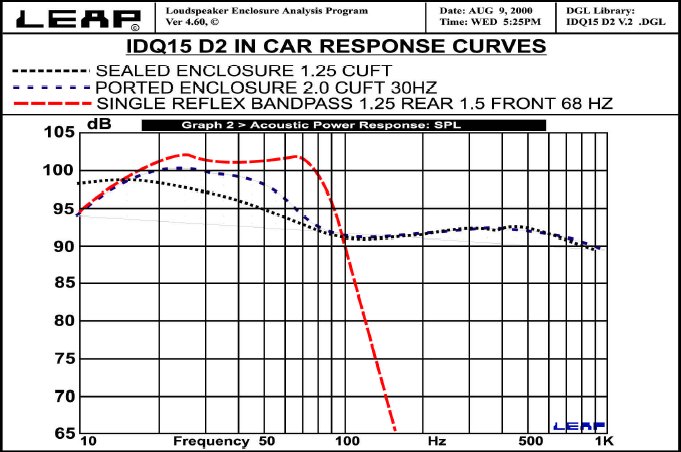

    Многовато для 12-ки. Я тут себе 15" присмотрел, так её либо 45 ЗЯ либо ФИ от 55 до 70л с настройкой 30гц, но я остановился на ЗЯ
    Вот что обещают

    Vic_MSK, Это конечно может показаться необычно но я всегда при расчёте смотрю ачх в свободном пространстве и стараюсь добиться как можно низкой F среза какраз не в салоне. В салоне понятное дело будет красивее но лучше басса больше и низкого, чем расчитывать на уровень 0дб в салоне... Если что громкость саба можно всегда убавить, а вот прибавить не всегда
    громкость (в смысле общий уровень) - да, а горбы убрать так не получится. Особливо у ФИ.
    Так что отбрасывать влияние салона я бы не стал, тем более если его заранее измерить и внести в прогу
