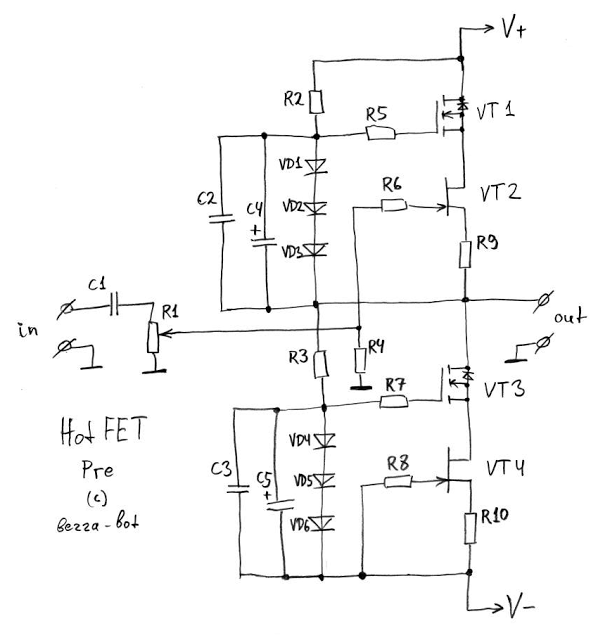

    Основная идея подсмотрена здесь:
    HotFET-Pre
    Чтобы легче читалось - приведу схему, это истоковый повторитель с каскодами:
Название:	Фото 04.06.15, 17 19 34.png
    Теперь берем наш HotFET, и применяем наоборот, т.е. ее выход станет входом.

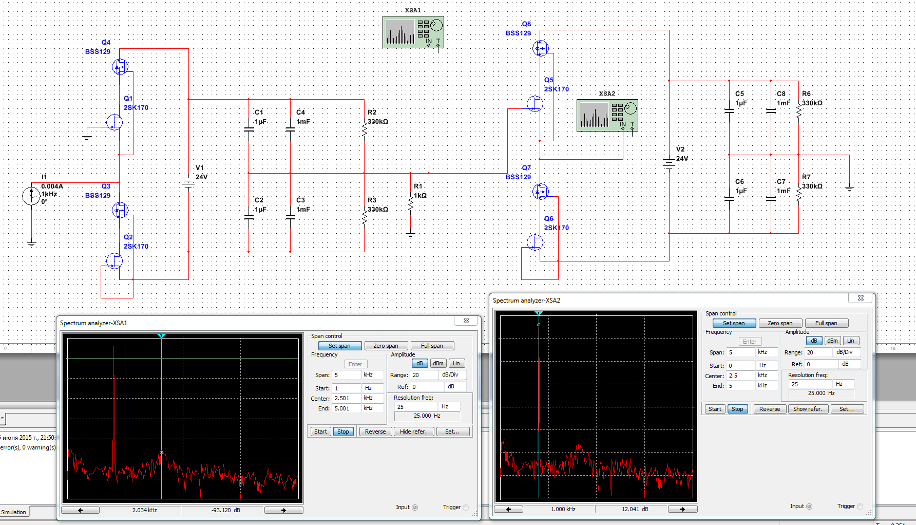

    Входной ток подаем в исток верхнего полевика, затвор верхнего полевика - на землю, напряжение снимаем на резисторе со средней точки питания.
    Мультисим:
Название:	ток-напряжение + буфер.PNG
    И для красоты - буферизуем таким же HotFET.
    В качестве JFET-ов хорошо подойдут сборки LSK389, MOSFETы - практически любые на сообразные токи.
    Предлагаю обсудить преимущества и недостатки.

    Как говорится, все уже украдено до нас. http://www.diyaudio.com/forums/digit...converter.html
    http://linearaudionet.solide-ict.nl/...0-vol2euvl.pdf
    Проблема - купить настоящие 2SK170, правда для подобной же цели можно использовать BF862.

    Но у них будет небольшая проблемка - вынужденно маленький ток покоя, иначе транзисторам поплохеет.

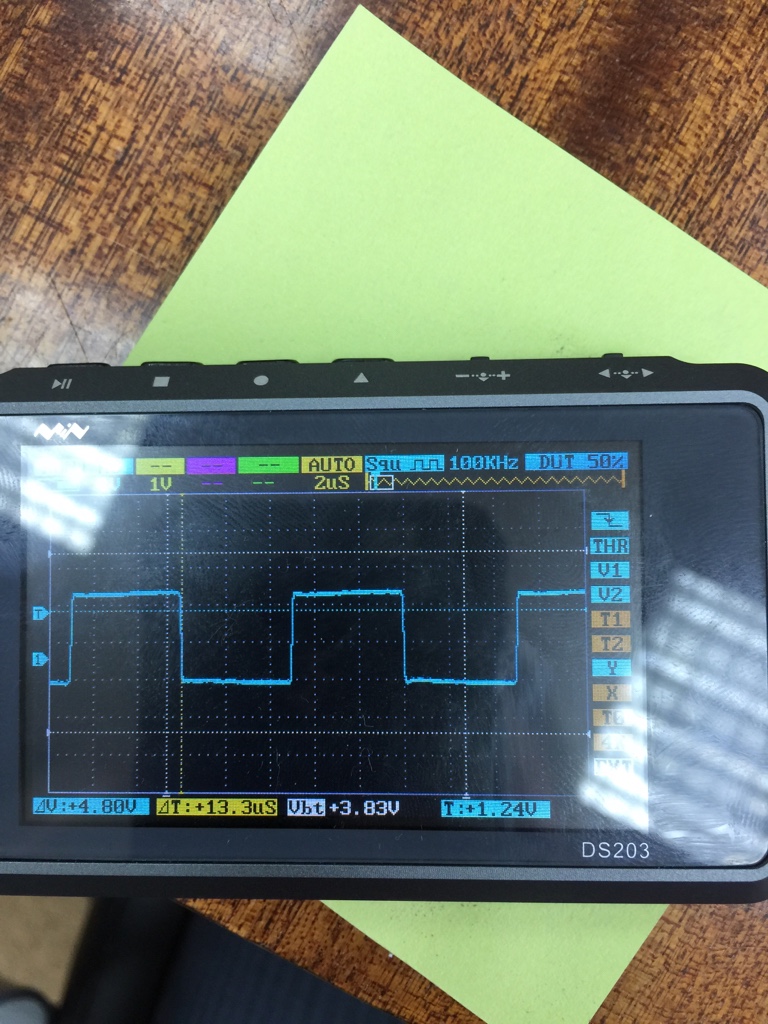

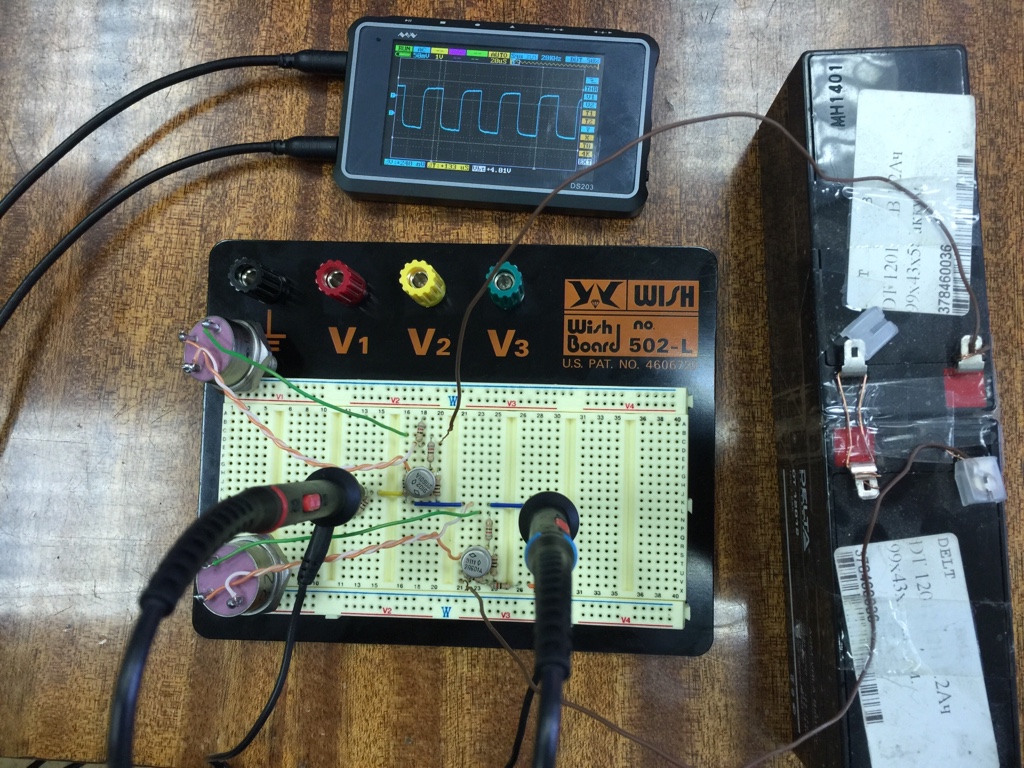

    Отлично запустилась ВЧ-связка КП601 и КП904:
    Причем с током покоя и напряжением питания можно вообще не скромничать - 100 мА и 100 Вольт им вполне по силам. КП601 получает свои 1,5 вольта падения на канале, а КП904 честно рассеивает 5 ватт тепла обеспечивая при этом скромный для себя ток в 100 мА.
    А усилителем напряжения в этой схеме будет резистор...

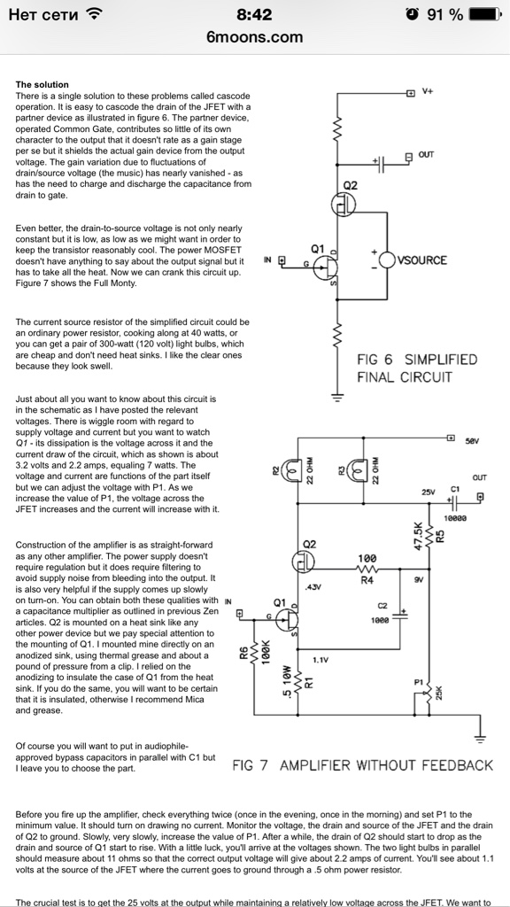

    А в первых-то рядах, оказывается, был уважаемый Нельсон Пасс, 2005 год:
    http://www.6moons.com/industryfeatures/zen8/zen8.html
    Не хватает только нижнего плеча.

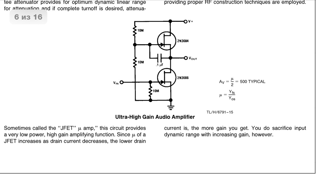

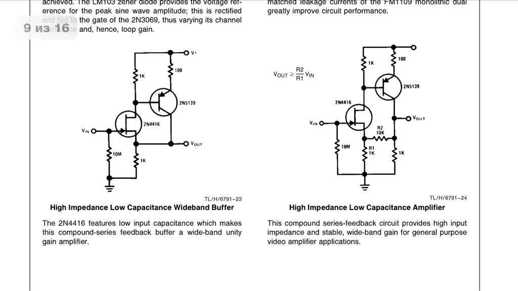

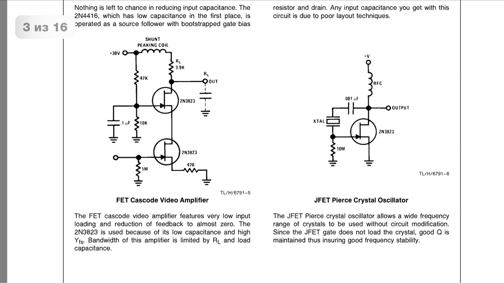

    Ну и самые первые упоминания в Application Note от Texas Instruments, 1970 года:
    http://www.ti.com/lit/an/snoa620/snoa620.pdf

    Просимулировал в МС9 схему из первого поста. Гармоники ниже уровня -105дБ. А вот входной импеданс высоковат, порядка 41 Ом. Вопрос: как это отразится на субъективном качестве звучания. Многие меломаны ведь используют резисторы порядка нескольких десятков Ом в качестве I/U, и говорят, что лучше не бывает...
    Если параллелить по четыре транзистора в плече, то будет уже порядка 10 Ом. Учитывая их размеры это вполне реализуемо на практике.
    С мультибитами я использовал резисторы порядка 20-50 Ом и выше. Мое мнение с такими номиналами - в топку. Субъективно, с увеличением номинала резистора ухудшается разрешение, звучание становится вялым. Для некоторых мягких жанров, может и неплохо.

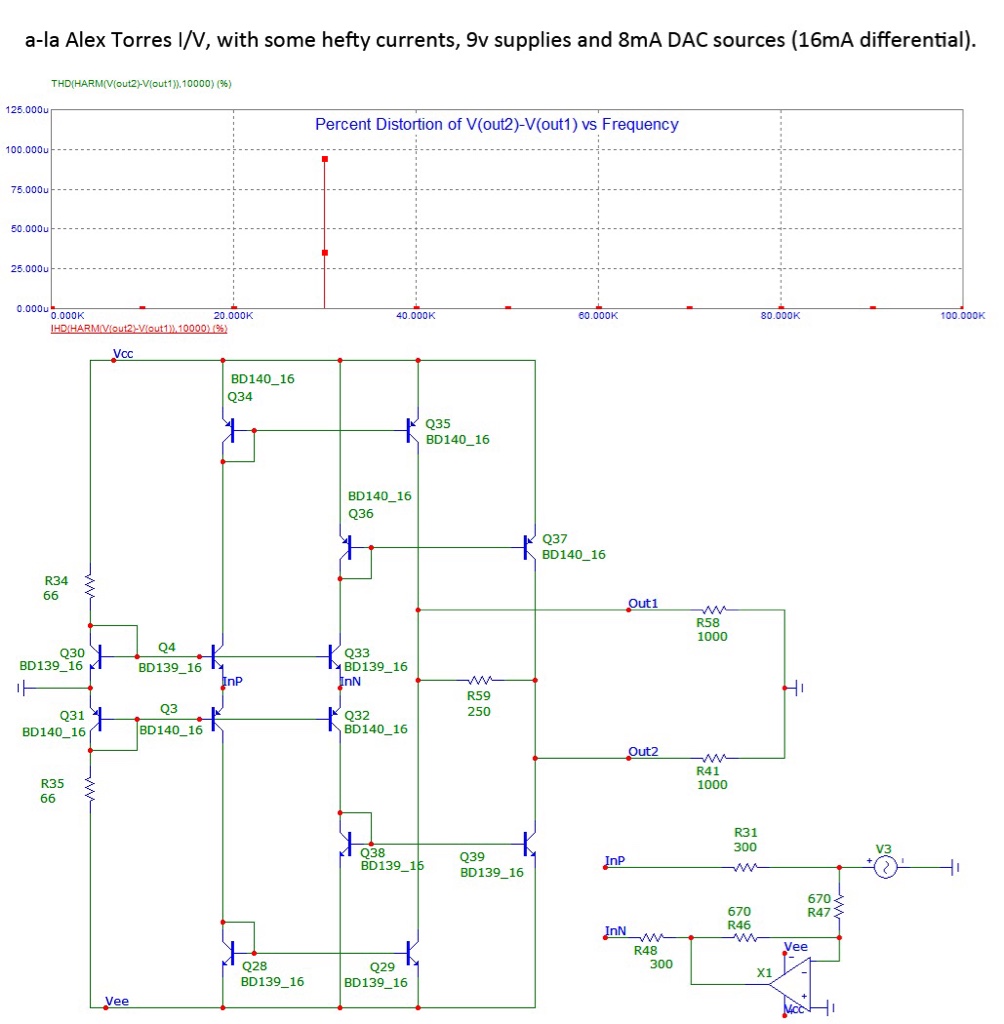

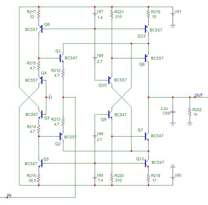

    Для "безосных" I/U больше подходят схемы "токовых конвейеров".
    Вот это?

    Ну, на гармоники-то как раз не наплевать, а вот входной-выходной импедансы волнуют только в связке с гармониками.
    Безоосность - тоже не самоцель, просто если каскад удается линеаризовать с использованием локальной ОС, то хотелось бы обойтись без общих.
    Входной импеданс должен волновать не только в связке гармоник. Важно еще как он ведет себя за пределами звукового диапазона.
    Токовый конвейер можно реализовать различными схемными решениями.
