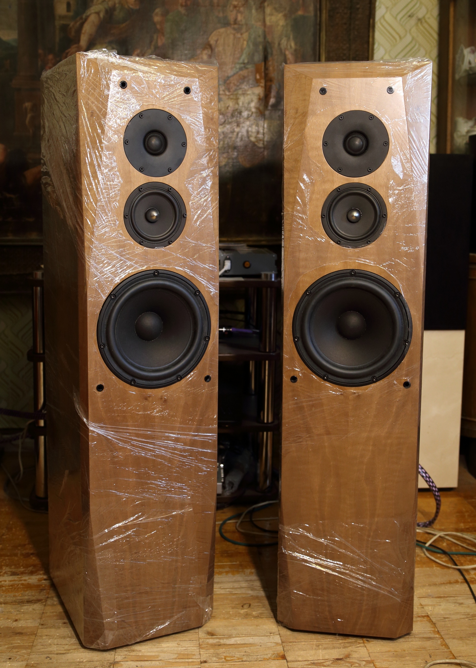

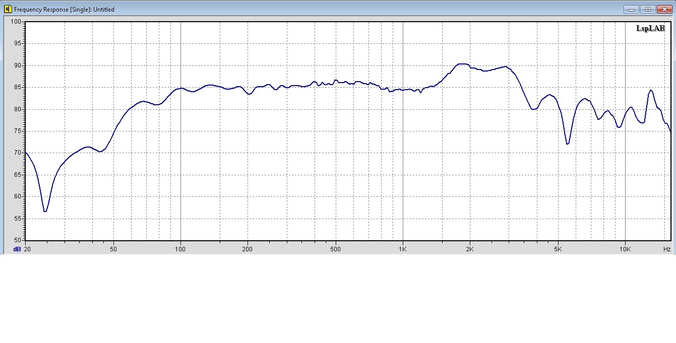

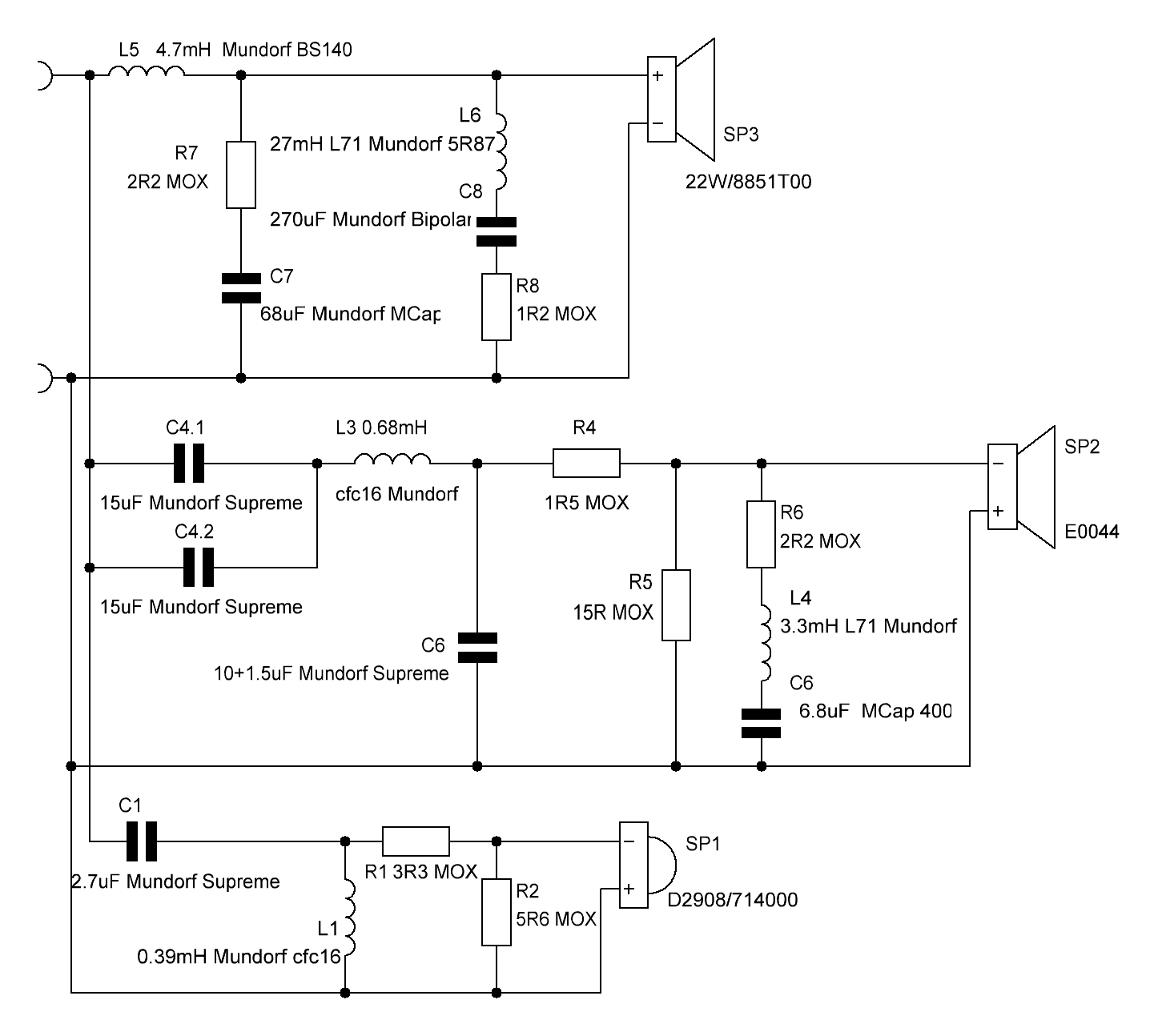

    Сделал трехполоску на Сканспиках: ВЧ - D2908/714000, НЧ - 22W/8851T00 и Экселе Е0044 на СЧ.

    Дорогие динамики, и на середине лучше было бы 15М Сканспик, но это под заказ делалось, динамики мне предоставили.
    Остальные материалы в папке:
    http://geokrilov.com/tmp/beryllium/
    Пока страницы нормальной нет на сайте.
    Фильтры получились довольно простые, но, как всегда, в Экселе пришлось придавить на частоте около килогерца.
    Георгий Крылов

    Хотел форсировать его: поставить емкость параллельно верхнему резистору Lpad, но 1.5мкФ почти ничего не дал, а больше не стал ставить. По сравнению с 9700 у него АЧХ почти такая же до 30к, а потом 9700 валится совсем, а у этого пик на 33к. Поэтому я решил не форсировать. 9900 валится раньше, а Морель еще раньше.

    Георгий, поздравляю с новой интересной разработкой! Как Вам на слух эта катушка на 3,3мГ? Нормально "звучит" или это было бюджетное решение?
    Спасибо.
    3.3мГн в режекторе стоИт. Она все равно с резистором последовательно. Это оптимальное решение. Я всегда в этом месте ставил такие.

    Скажите катушка MCoil FERON Stack core BS140 установлена из-за компактности или она лучше чем просто на воздухе и есть ли разница между ней и Coil Mundorf M-Coil BV i-core BI140?

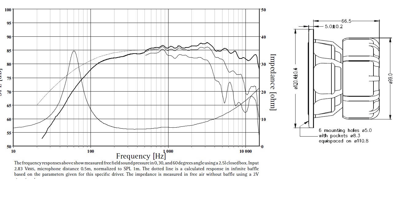

    Георгий, поздравляю! Отличные динамики и простой кроссовер! Уверен, что звук должен быть очень хороший. Провальчик на 200 гц - это комната?
    А что там давить? Вроде ничего у них не вылезает на килогерце. Нажмите на изображение для увеличения.
Название:	seas excel 0044.jpg
    Вот дальше - есть что придавить.
    Последний раз редактировалось sid2612; 25.05.2015 в 09:23.
    Это разница между прямым и отреженным от пола сигналом микрофона.
    На 1м и 1.5м она разная, и провал меняется.

    Цитата Сообщение от tihan444 Посмотреть сообщение
    George Krilov
    Здравствуйте.Поздравляю Вас с новым проектом!
    Если не путаю, то Георгий уже ответил на первую часть вопроса:
    "Она все равно с резистором последовательно. Это оптимальное решение. Я всегда в этом месте ставил такие." (с.)
