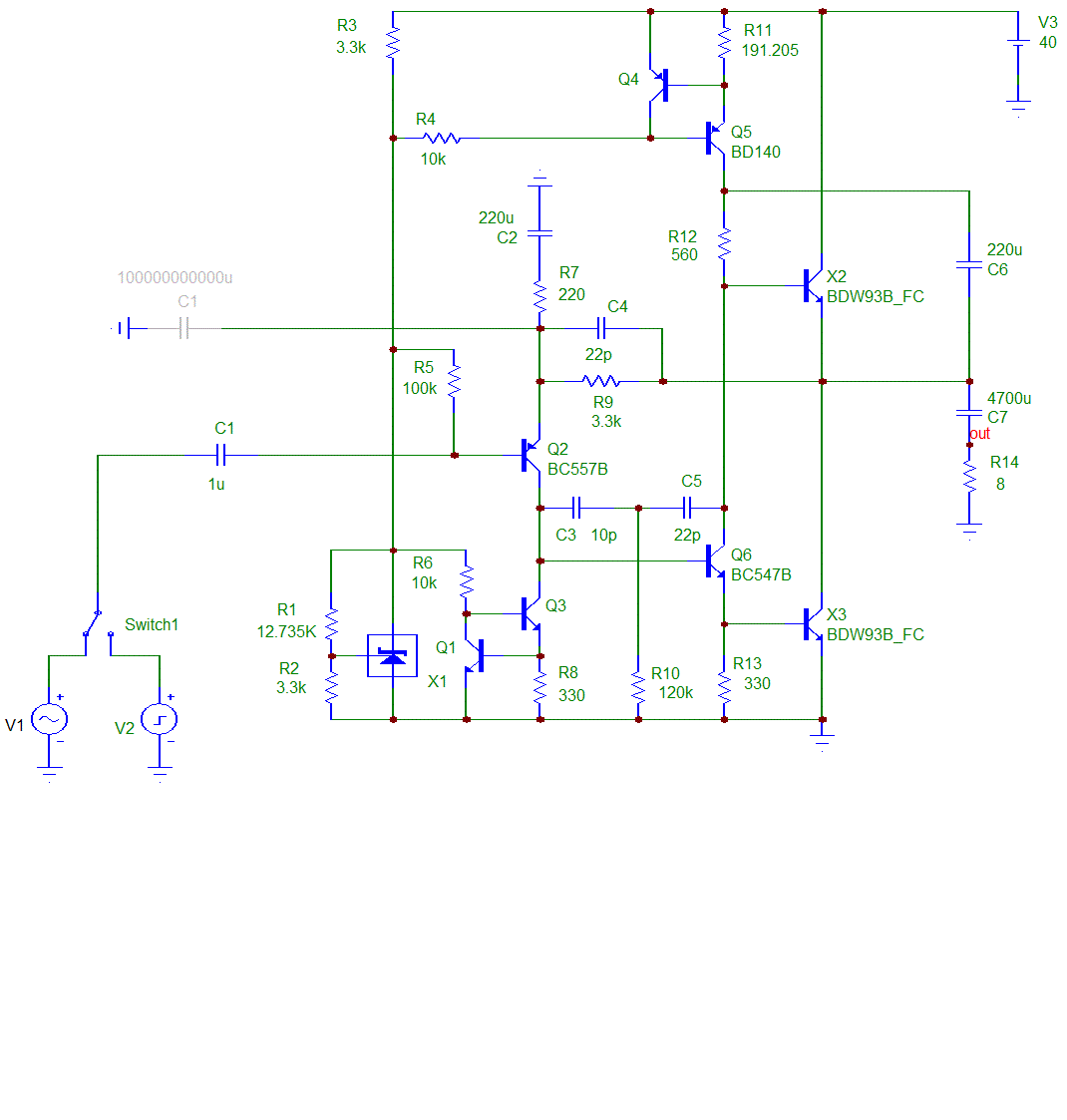

    Вашему вниманию и на ваш суд выкладываю схемку не сложного унч. Что б не было лишних вопросов признаюсь сразу за основу взята схема JLH 1969 года. Меня всегда поражала простота данного усилителя, но руки не доходили его собрать по причине большого тока покоя , все таки класс А. Вот сидя в отпуске маясь от безделья , решил покрутить енту схемку в капе. Поняв что не в классе А он работать толком не будет, было решено перевести его в класс АВ при токе покоя от 150 до 350 мА. И тут началось мое любимое занятие игра с АЧХ, в итоге прикрутив 2 полюсную коррекцию и получив второй полюс в 23 кГц , я наконец то успокоился. Усиление с разомкнутой ООС получается более 100 дБ, что влечет за собой критичность к монтажу, а вернее умение развести по всем правилам, что б оно не "свистело". Как будет в железе пока не знаю, прошу ваших советов.
    С уважением Little Jimmy
    Если поняли, то зачем перевели? Действительно, не будет работать.

    Цитата Сообщение от singles123 Посмотреть сообщение
    При простоте обеспечивала хорошие параметры и хорошо звучала.
    Для этого убираем 3 транзистора и переводим 431-ю в режим усиления .

    Что вы конкретно можете сказать по схеме? Пока только общие фразы может добавим конкретики?
    Проверьте температурную стабильность токов выходного каскада. Первое сомнение в этом.
    Так же проверьте максимальные неискаженные токи в нагрузке при изменении температуры выходных транзисторов. При перегрузке возможен пробой Б-Э Х2.

    Little Jimmy, Александр .Сделайте анализ по постоянке .Тогда поймете слабые места. Стабильность токов покоя проверить можно меняя температуру в установках динамического анализа.От-40-50градусов до +100гр.
    Файликом поделитесь.

    Думаю, что чем проще схема и меньше элементов, тем лучше будет звук (при прочих равных). Поскольку всё равно есть вольтодобавка на С6, можно ИТ на Q4,Q5 заменить резистором. Также заменить ИТ Q1,Q3 на ИТ, составленный из резистора параллельно переходу ЭБ Q6.
    Как то пробовал такой вариант использования 431-й, долго не возился, но идея работает.

    Александр , не хватает резистора между выходом и точкой соединения С2R7возможно там понадобится и конденсатор на опережение.Емкость С6 маловата .

    Это разные усилители.
    И в чем разница - в типах выходных транзисторов? Структурно схемы идентичны.

    А что вы тогда на усь Зыкова не ссылаетесь? Он куда раньше появился
    В семидесятых годах это была популярная схемотехника. Однако, если вы помните, в усилителе Н. Зыкова выходной каскад выполнен на дарлингтоне (сверху) и шиклае (снизу) (двухтактный повторитель) - а так как сделано у топикстартера (оба плеча на дарлингтонах, т.е. повторитель нагруженый на управляемый ГСТ), то работать нормально будет только в А классе (да и то с дарлингтонами будет недомодуляция тока нижнего плеча - нужно будет подключать нагрузку к резистору с диодом в эмиттере нижнего транзистора - получится экономичный А).

    Ладно. автору виднее. Но ввести двухкомпонентую оос необходимо.
    Максим Витальевич доброго времени суток, можно по подробней про двух компонентную ООС
