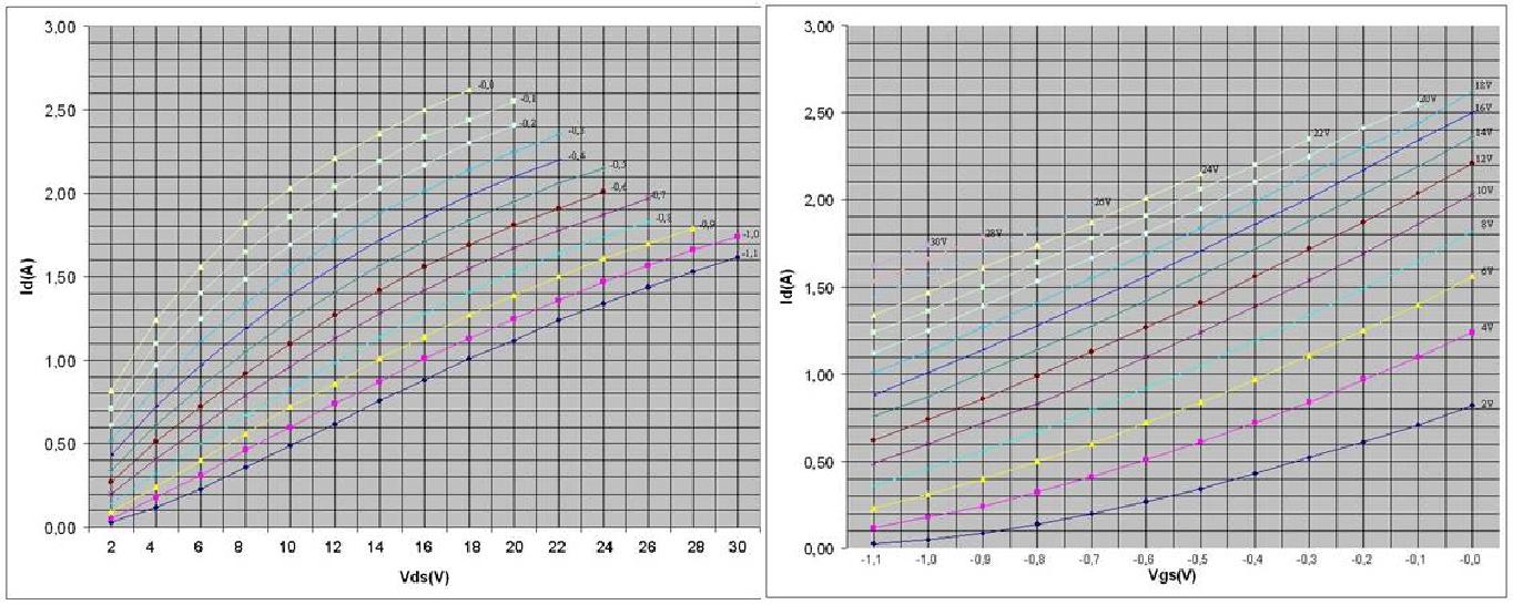

    Россия осталась практически единственной страной в мире, где еще доступны СИТ-ы (транзисторы со статической индукцией), имеющие выходные характеристики триодного типа. На западе им дали наименование V-FETs (в свое время их выпускали Sony, Yamaha, Tokin). Российский СИТ полевого типа (ПСИТ) - это транзистор КП926А. Прилагаю измеренные мной зависимости тока стока от напряжения сток-исток при разных фиксированных (отрицательных) напряжениях затвор-исток. Напрашиваются применения КП926А в предусилителях и "квазигибридных" усилителях мощности, где вместо лампового триода применен этот транзистор. Ток покоя каскада на этом транзисторе можно делать от десятков до сотен мА, что обеспечивает согласование с любым последующим каскадом.
    Для эксперимента собрал на макетке усилительный каскад с общим истоком, ток покоя 150мА, коэффициент усиления на нагрузку 2кОм около 12, максимальное неискаженное синусоидальное напряжение на выходе около 26В. Можно применить источник тока вместо Rс и ввести отрицательную обратную связь по типу Zen9. Испытал на слух, звучание понравилось.

    При малых напряжениях смещения затвора выходные характеристики КП926А имею протяженную резистивную область, а входные характеристики при постоянном напряжении сток-исток около 20В - практически прямые линии
