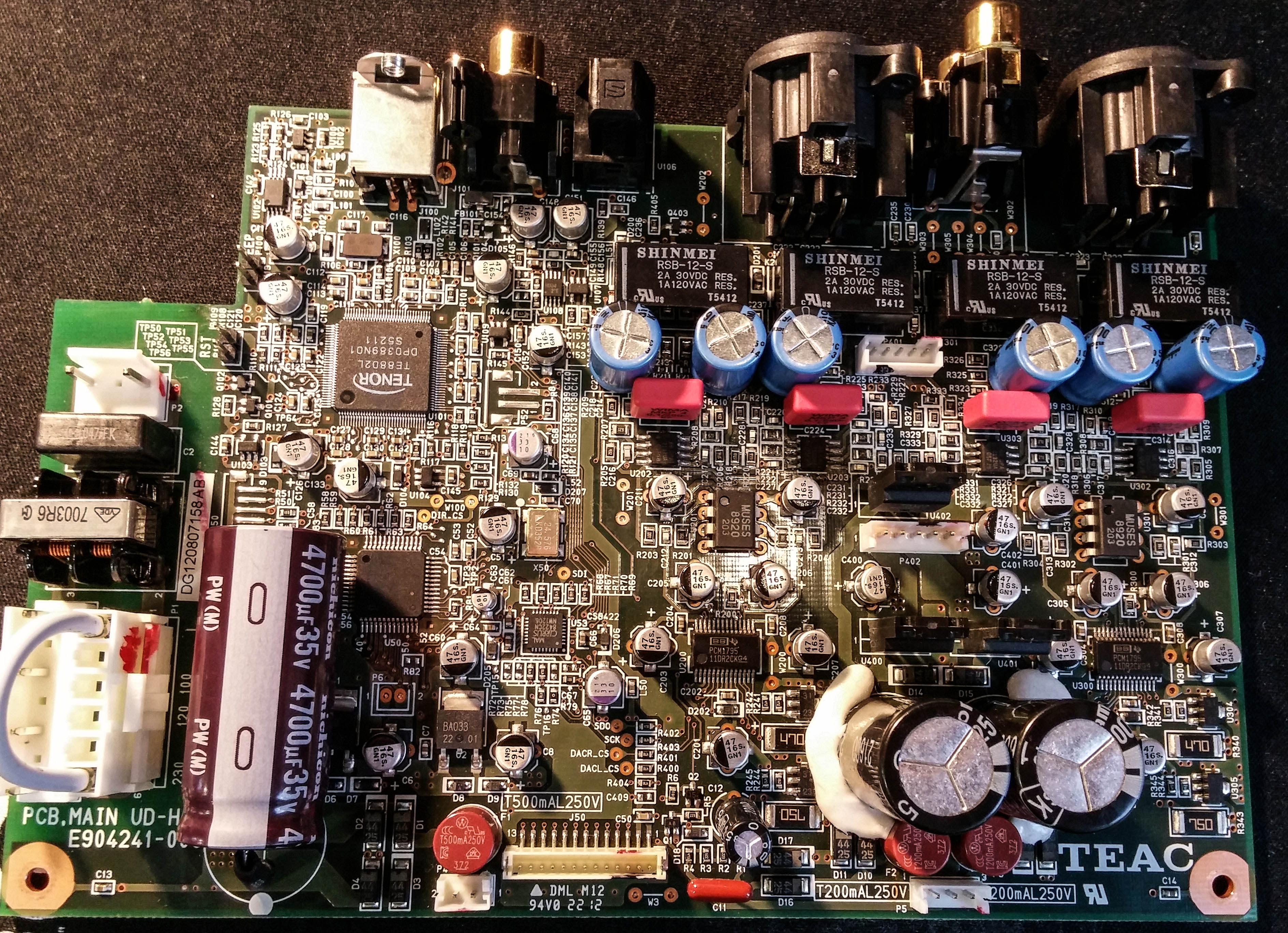

    Добрый день!
    Занялся апгрейдом своего ЦАП (teac ud h01), поменял операционники с ne5532 на opa 2132 , их конденсаторы с лавсана на пленку и электролиты.
    Интересует обвязка операционников Muses 8920 и самих микросхем ЦАП. На что можно заменить электролиты, и надо ли шунтировать музы пленкой?

    В общем может будет интересно владельцам данного ЦАП:
    В буфере NE5532 заменены на AD8066. Поскольку напряжение на них +-11.5 V то выбрал их, как наиболее интересные.
    Шунтированы пленкой и керамикой на ногах.
    Конденсаторы на выходе пробовал Elna silmic 2 25v 220Uf, не понравился звук. Как будто тембры на самый низ выкрутили. Пока оставил Nichicon KA 16v 1000Uf. Скоро придут биполярные Nichicon ES, попробую их.
    В I/U родные muses 8920 заменил на AD823. Пробовал в этом месте AD 826, OPA2132, AD826 и lme49860. 823 понравились больше всего.
    Конденсаторы в обвязке ЦАП заменил на Sanyo os-con. В питании ОУ преобразователя Panasonic FM шунтированные керамикой 1000pF.
    Диоды в выпрямителе заменил на Шоттки
    Предохранители в аналоге выпаял и заменил медной жилой от UTP5. В цифре оставил.
    Банки питания заменил Nichicon PW.
    Единственная проблема сейчас - сильный нагрев конденсаторов, но он был еще до моего вмешательства. Грешу на то, что стабилизаторы создают ВЧ помехи.
    Тут два варианта -либо конденсатор поставили на напряжение меньше рабочего,либо на него переменка идёт. В нормальном режиме работы конденсатор греться не должен (рванёт).
    Родные были на 16, поставил на 35. Подозреваю, что стабилизаторы свистят из за конденсаторов с низким esr после них. Сейчас заменил на обычный, греться стало меньше, но совсем нагрев не исчез.
    Сейчас в планах трансформатор поменять на более мощный либо на 2 раздельных, потому что этот очень горячий.

    Разобрался. Все греется из за того, что на стабы идет 24Вольта конденсаторы до стаба на 25. На выходе стаба 12.соответственно дропается 12 вольт, и стабы греются нереально. Поставил на них радиаторы из 2мм медной г образной пластины, к ним невозможно прикоснуться, сразу болезненный ожог.
    Заказал трансформатор на 12 переменки, что даст около 18 постоянки. В даташите на стаб норма от 14.
    конденсаторы на 50 не пробовали ?
    Это как? Даже в теории - только 16.92, а в реальности будет с нагрузкой около 15 с копейками.
