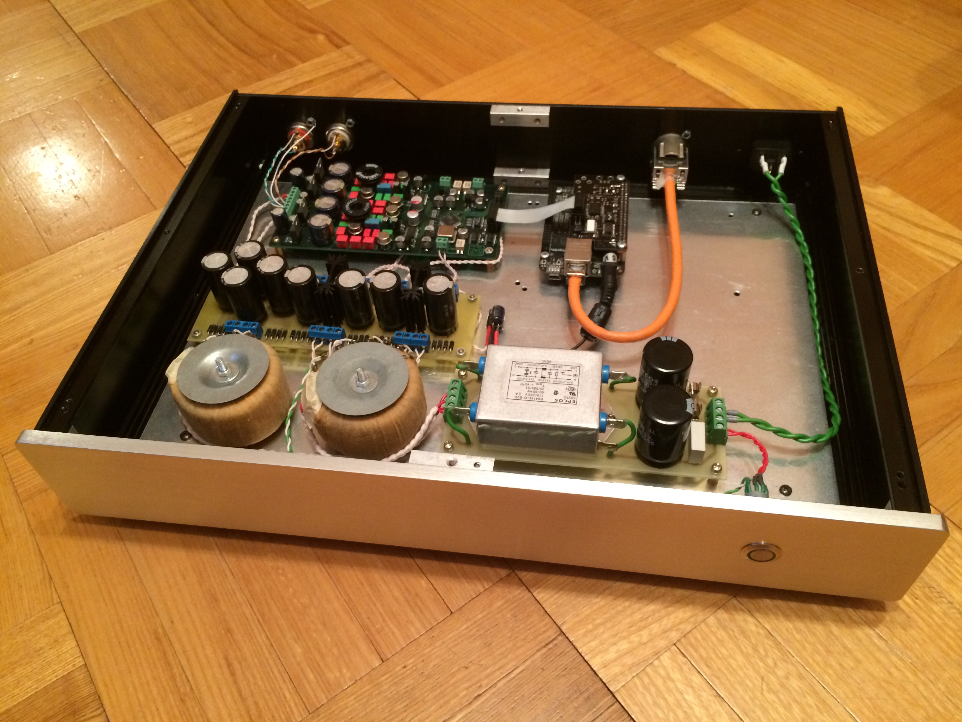

    По умолчанию Сетевой транспорт на основе BeagleBone Black
    Кроме BeagleBone Black, все нижесказанное применимо и к BeagleBone GREEN от seeed Studio

    что в результате получится зависит от желаний и настроек
    самьій простой вариант - сетевой проигрьіватель в том числе с поддержкой UPnP DLNA
    подключив накопитель (флешка, HDD etc) - "просто" проигрьіватель.
    Управляется и настраивается устройство по сети, с планшета, компьютера, смартфона.
    удобство устройства в том, что нет необходимости держать контент рядом с проигрьівателе, музьіку можно хранить как на домашнем сервере, NAS, локальном кломпьютере
    ЦАП же вместе с транспортом, благодаря его небольшим размерам, можно разместить в наиболее удобном месте для прослушивания.

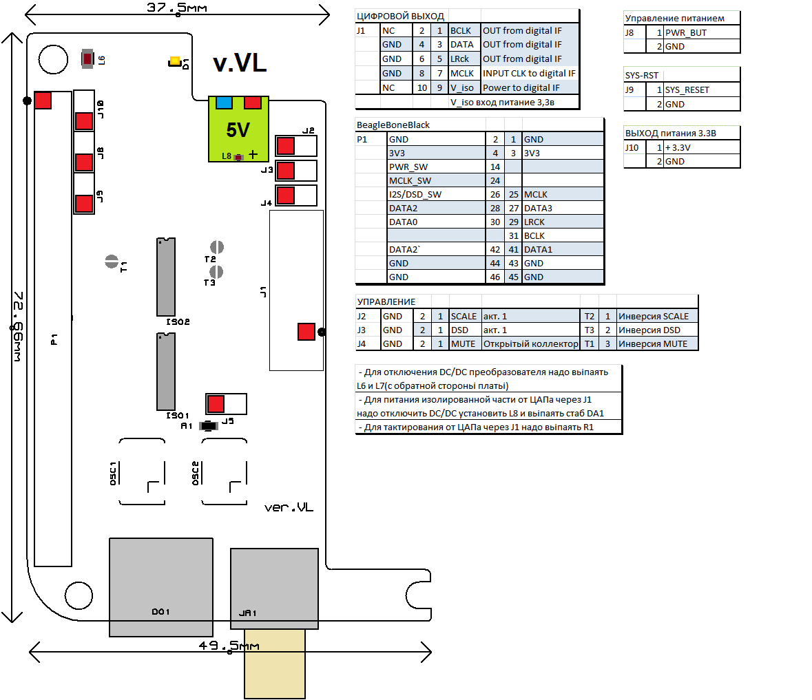

    изучайте
    bbb_dsd_sif_V_L.PDF
    Как можно видеть "сервиса" в єтой версии никакого. Все изменения в конфигурации - пайкой.
    поскольку, что SPDIF, что DATA идут по одной линии, изменились настойки uenv.txt в части использования SPDIF:
    snd_soc_botic.serconfig=--S-
    ---------- Сообщение добавлено 24.06.2016 в 09.56 ---------- Предыдущее сообщение было 23.06.2016 в 15.54 ----------

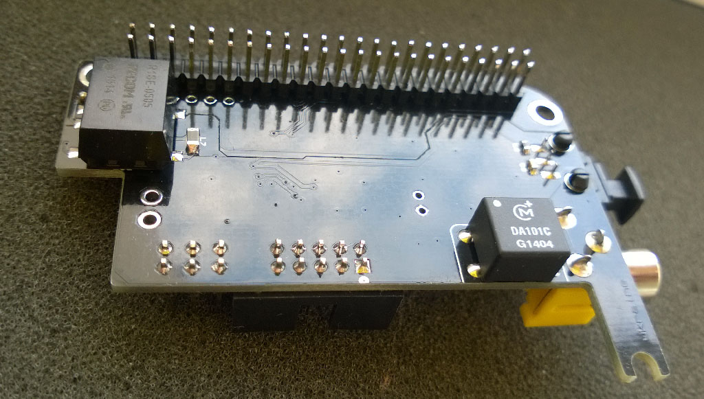

    фотачки
    ---------- Сообщение добавлено 23.53 ---------- Предыдущее сообщение было 09.56 ----------
    потьікался немного лекроем в питание: после DCDC есть небольшая помеха 140кГц амплитудой около 30мв, которая напрочь убивается стабом. т.е. не так страшен преобразователь и думаю вполне можно юзать єто хозяйство и с одним источником.
    Последний раз редактировалось Wired; 25.06.2016 в 00:38.

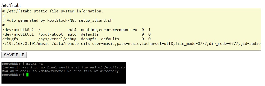

  15. #894
    По умолчанию Re: Сетевой транспорт на основе BeagleBone Black
    тиснул в блог про автомонтирование
    was f&#228;llt, das soll man auch noch stossen
  16. #895
    Джем Аватар для Djemshut
    10.08.2008
    Харьков
    2,195
    Спасибо!
    У меня таки не получилось с четвертым ботиком .
    Я по этой статейке раньше и пытался сделать, думал, может у меня обе руки из причинного места... Наверное, только одна.
  17. #896
    4й ботик тупо не видит ФС на флешке. т.е. как устройство флеха определяется, но отчего-то дальше дело не идет. а вот с третьим все чотко.
    а в той статейке неочевидньій нюанс, он настроил на поиск устройств dev/sdс и дальше, а у нас dev/sda
    ---------- Сообщение добавлено 29.06.2016 в 00.04 ---------- Предыдущее сообщение было 28.06.2016 в 21.31 ----------
    в первом сообщении дал ссьілку на ботифицированьій 4-м ботиком Волюмио

    В 5-ой версии Volumio не работает SPDIF.
    В 4-ой работает, но у меня была проблема с монтированием папки на NAS.
    В результате стоит Ботик-3 и управление через MPD-клиента .
    На мой слух звук наименее агрессивный.
    специально проверял тот волюмио c 4-м ботиком, что на днях залил, подключается NAS на кубике без проблем.
    У меня писал ошибку при монтировании SMB через интерфейс Волюмио-4. Потом как-то прописал руками. Уже подробностей не помню, к сожалению. Но возился достаточно долго.
    Вполне возможно, что это зависит от самого NAS. Я монтировал диск, подключенный к роутеру Keenetic Giga-II.
