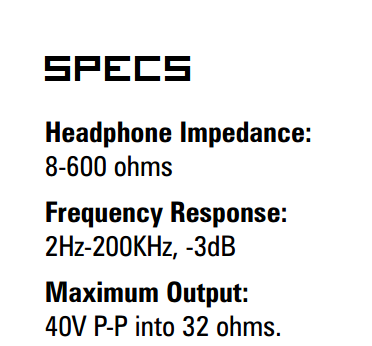

    Сегодня мануал нашел к нему в интернете. Вот что написано там -

    И вот еще на другом сайте написано:
    Headphone Impedance: 8-600 ohms
    Gain: 10 (20 dB)
    Frequency Response: 2Hz-200KHz, -3dB
    Maximum Output: 40V P-P into 32 ohms (6 watts RMS)
    THD: Less than 0.1%, 20Hz-20KHz, at 1V
    Topology: Dynamically Adaptive Dual-Mode Class A, zero feedback, noninverting, hybrid tube/MOSFET, single voltage gain stage, DC-coupled input and output
    28.12.2012
    4,089
    По умолчанию Re: Можно ли к усилителю для наушников подключить динамики?
    значит допускается подключение наушников до 8 Ом.
    ну попробовать подключить 6 Омный динамик в принципе можно, чисто для эксперимента не на долго, что бы оценить как будет звучать.
    Скорей всего - звучать будет не очень.
    что бы уж играл нормально - то без танцев с бубном (с измерениями) не обойтись.
    подключать либо через транс как ибуки советует, либо через резистор 2Ом. в обоих случаях придется ставить режектор на резонансную и снижать дросселем и цобелем верха.

    не совсем понял вот этой фразы из ТХ
    если так, то амплитуда должна быть около 13В. но что за 40V при этом?
