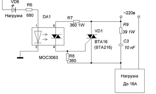

    Можно ли заменить силовые реле 220В\10А на оптосимистор+мощьный симистор?

    Цитата Сообщение от precec Посмотреть сообщение
    Можно ли заменить
    Если рабочие напряжения семисторов позволяют, попробовать можно. (На всякий случай, лучше запитать схему от ЛАТР, начиная с пониженных напряжений, в качестве нагрузки взять лампочку ватт на 60.)
    Не, попробую лучше усилитель через повышающий трансформатор подключить

    включил симисторы в фазу и в ноль, не работает..

    А оптосимистор-то открывается, проверяли?
