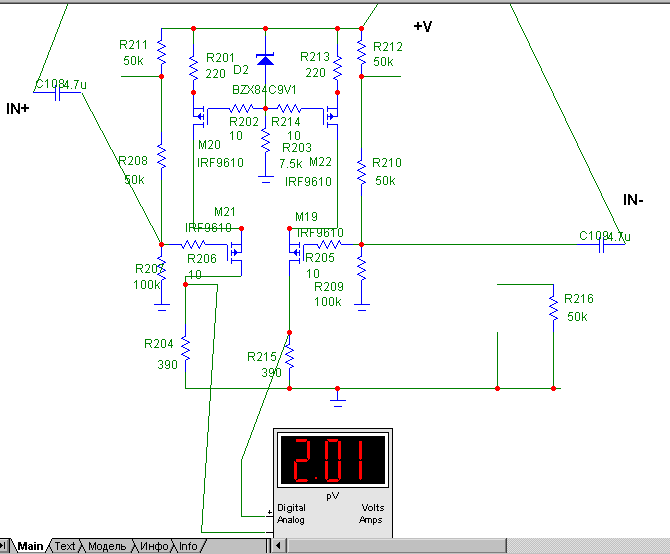

    28.12.2012
    4,089
    По умолчанию Re: Индикатор искажений
    выделить разность напряжений - это понятно.
    но как сделать это наиболее просто и без влияния на звуковые цепи.
    параллелить два ДК - значит увеличивать входную емкость.
    вот второй ДК с разорванной связью

    ---------- Сообщение добавлено 14.29 ---------- Предыдущее сообщение было 14.22 ----------
    съем разности напряжения можно сделать на подобии простейшей защиты от кз, когда разностью на эмиттерном резике ВК открывается транзистор.
    02.09.2006
    3,434
    Один копеечный лм393 способен решить эту задачу - дать на выходе импульс, если разница между входами превысит заданную величину по модулю.
    Поскольку импульс (если и)будет, то малой длительности, то на выход ставим одновибратор на 555.
    Одна проблема, у компаратора на входе есть некое смещение, поэтому сделать индикацию расхождения к примеру 1мВ уже не выйдет.
    Вторая проблема, не надо себе льстить и ставить навороченные компараторы с серьезными параметрами. Время срабатывания быстрей 1мкс потребует знаний, без них компаратор скорей уже мертв, чем жив.
    Есть другой подход к проблеме. Берем годный под задачу инструментальный усилитель в интегральном виде, задаем желаемое усиление и на выход цепляем скоп. Оно гораздо гораздей в плане выяснений как конкретно выглядит искажение.
    Моделировать карандашом и паяльником.
    WBR, Michael.
