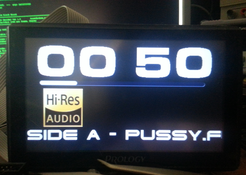

    И собственно вот что мы имеем на данный момент:
    • работа с usb/ftp/smb(сеть windows)*
    • управление сенсор/сеть по udp (собственное ПО под WIN пока BETA планируются версии android\macos) планируется api для создания собственных(пользовательских) программ воспроизведения/управления
    • дисплей 480х272 TFT
    • flac 16/24bit 44100-384000hz
    • alac 16/24bit 44100-384000hz
    • ape 16/24bit пока только 44100-48000hz
    • wv 16/24 44100-192000hz
    • wav 16/24bit 44100-768000гц
    • mp3 до 320 kbps
    • ac3 до 320 kbps
    • интернет радио
    • обучаемый ик пульт*
    • выходы i2s (rj/lj48, rj/lj64 ,i2s48/64),spdif
    • входы spdif*, usb(stream audio)*,i2s*
    • поддержка cue, m3u, встроенных cue, логотипов альбомов
    • база данных медиа библиотеки лдя комфортного выбора контента*
    • создание/редактирование собственных плейлистов, добавление трека в режиме воспроизведения к теневому плейлисту, удаленная загрузка плейлистов*
    • урпавление цф цап, рг.громкости*, коммутатором входов*
    • usb мультиплексор и возможность внутреннего usb накопителя (это когда в плеере стоит встроенный usb-hdd,
    но можно подключить внешний и посмотреть на него через usb до ПК или через сеть)
    • автообновление ПО через интернет*
    • тактирование бОльшего числа компонентов от мастерклока(дисплейный модуль, все настраиваемые выходы управления).
    • автоопределение заведенного мастерклока*
    знаком *** помечены сырые или недоделаные опции. Это значит что они точно будут включены в проект,
    проработаны с точки зрения hardware, включены в первую ревизию плат но не включены в прошивку или неотлажены.
    hardware arm(CM4)+fpga+sdram)

    39,091
    По умолчанию Re: Hyper Transport
    Мне кажется, проект сильно раздут - не последовала бы его судьба за судьбой "Полного JKILL", от которого пришлось "отрезать" 80% его "фич", пока на него появился хоть какой-то спрос?
    Кроме того, - СМ4 и ртос это конечно хорошо, но при таком замахе - чем это лучше использования малинок/кубиков/ВВВ и т.п. с пингвинуксом? Чем и занимаются в соседних ветках.
    Раздут? Возможно. А если учесть факт что 80% функционала уже есть и четко работает. По крайней мере что касается воспроизведения все работает как часы. По поводу доступа к контенту недописан только протокол smb и то только NTLM авторизация. Так что будем считать его сырой частью. Все остальное пишется сравнительно быстро. Немного встрял с БД контента и то это не от того что незнаю как, а от того чтобы определиться, что итоге хочу получить.
    Отличие от малинок и т.п. то же что и между core i7 и фоторамкой если их пользовать для просмотра фото. Я наверное удивлю многих но при проигровании flac 24-384 c usb винта загруз камня не более 8-10% при частоте камня 200мгц и 100мгц sdram (измерено отношением времени по нахождению ос в idle ф-ции до запуска тасков и в рабочем режиме) спрашивается зачем мне камни выше М4? Я думаю многие помнят какие вещи делали на спектрумах, а там было если не ошибаюсь 14мгц всего. Да ,то было на асме. Но если хорошо дружить с компилятором и понимать что из чего он делает... Фактически частоту камня можно еще опустить. Плис полностью тактируется от мастерклока. Цель проекта создать не просто устройство с аскетичным набором функций, а звуковоспроизводящюю систему с удобным интерфейсом и максимально возможным уровнем качества воспроизведения.
