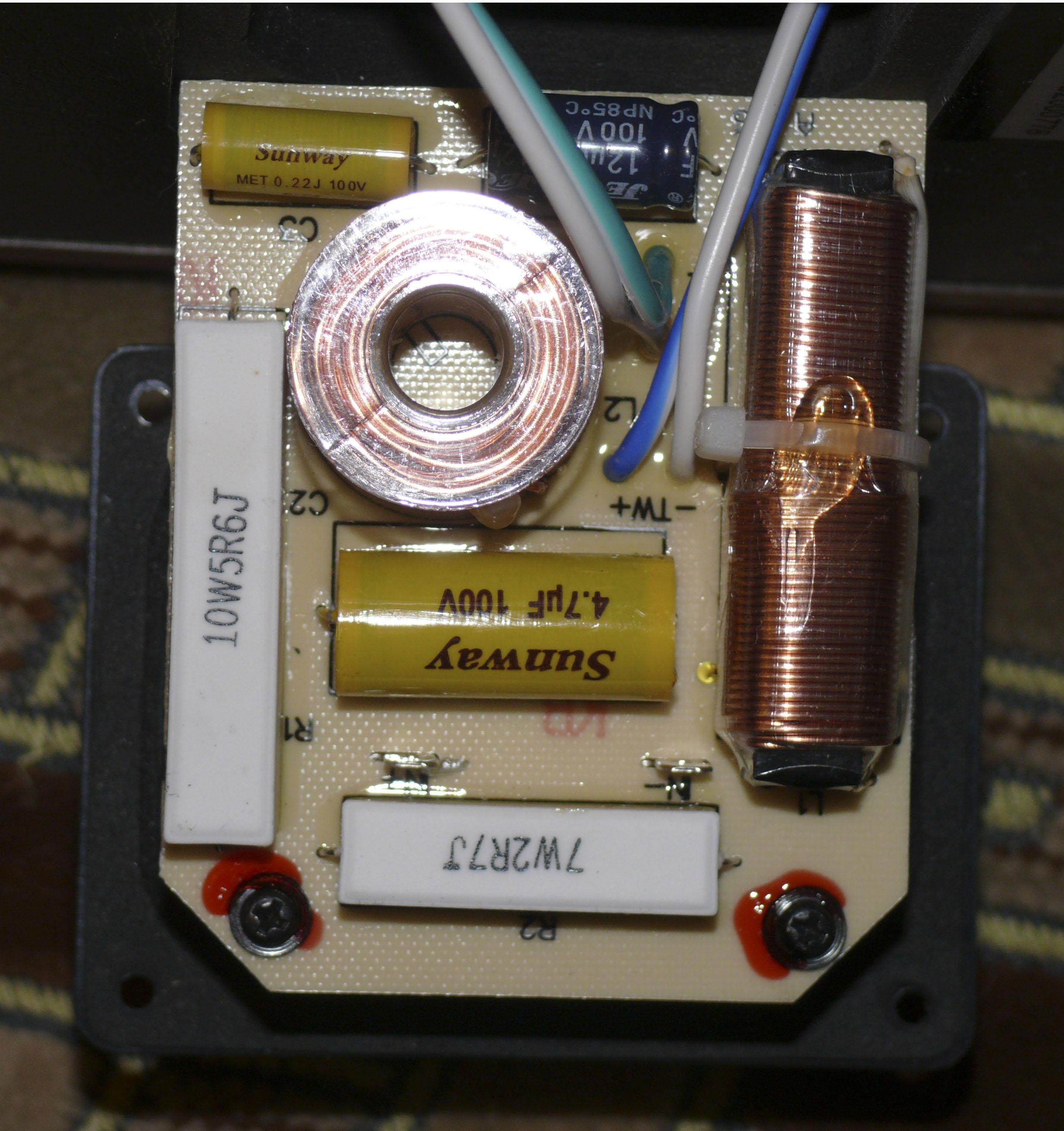

    Есть такая акустика.Низы бухают,разрешения на верху мало.Может в середине мало,а я думаю что сверху.Можно ли твиком фильтра ,если не решить полностью,то минимизировать проблемы?
    И вообще,как фильтр сам из себя?
    Вот фото фильтраНажмите на изображение для увеличения.
ID:	228796Частота разделения кроссовера 2400 Гц(как пишут)
    Причем ,сегодня вытащил офигенные рулоны синтепона,разница есть,вроде,низы не такие бухтящие стали.Синтепон 30 мм,были укутаны все торцевые поверхности плюс кусок за средне-низкочастотником.
    Оставил на дне и за низкочастотником.

    АУ,народ.Ну о фильтре скажете,хоть .

    По умолчанию Re: Boston Acoustics A 26-зацените фильтр.
    Для таких мелких пукалок - НОРМАЛЬНО!
    Хотя что менять видно невооружённым взлядом (ну уж если сильно хочется)
    А вообще акустикостроение и твиканье самый сложный процесс ! (или кто-то твикавший именно вашу акустику подскажет что в ней менять )

    В целом положительно сказалось удаление синтепона,хотя надо еще поэксперементировать.Про фильтр я спросил,в плане,нет ли явных косяков,как копеечная комплектуха.
    Хотя есть желание на ширики перейти(послушал у бывшего хозяина нового уся,отвал башки)
    ---------- Сообщение добавлено 22.22 ---------- Предыдущее сообщение было 22.18 ----------
    Это Вы про эти...желтенькие?
    Может синтепон заменить на войлок?
    Кроме катушки в центре и 2-х керамических резисторов всё остальное "копеечная комплектуха."
    Другой вопрос даст-ли эффект смена например электролита на плёнку и катушки с сердечником на воздушную
    в этой колонке(кроме материальных затрат) !?

    Да,скоре всего ,в свете решения пробовать ширики,ни к чему .Для кино и так пойдет,даже синтепон обратно можно запихать.
    Только хотелось бы узнать примерную стоимость вопроса,если озаботится заменой
    13,796
    Длину фазика меняйте, но сначала измерьте импеданс, чтобы узнать настройку. Частично Вы синтепоном ее подгоняли. Совпала настройка с комнатой. За ней маскируется середина.
    Электролит бессмысленно менять, он стоит параллельно нагрузке и на звук практически не влияет. Просто попробуйте поставить другой конденсатор на вч, можно к73-17 просто ради того, чтобы понять, как откликнется акустика на замену конденсатора.
    Очень влияет,однако,количество и толщина синтепона.Я даже думаю,что если разжится разными видами,и толщиной,то можно поигратся.Вот про длину фазика я тоже думал,(длиньне,короче?)только пока понять не могу,как вытащить низкочастотник.Снаружи винтов нет или они скрыты под пластиковой каймой,а та,похоже ,приклена.

    13,796
    Цитата Сообщение от Skins Посмотреть сообщение
    Вы имеете ввиду полное сопротивление или только динамика?
    не важно, до 100гц важно
    Я так понимаю,длину укорачивать надо,потому что,пробовал выход фазика уменьшать(диаметр),помогало немного.Или наоборот,увеличивать длину надо?

    нет на ВЧ стоит один из "жёлтеньких" , последовательно ВЧ головке .
    А вообще сначала почитайте о двухполосных ситемах и фильтрах .
