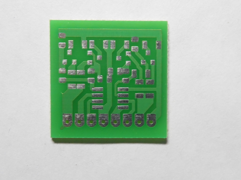

    По умолчанию Модуль вместо микросхемы

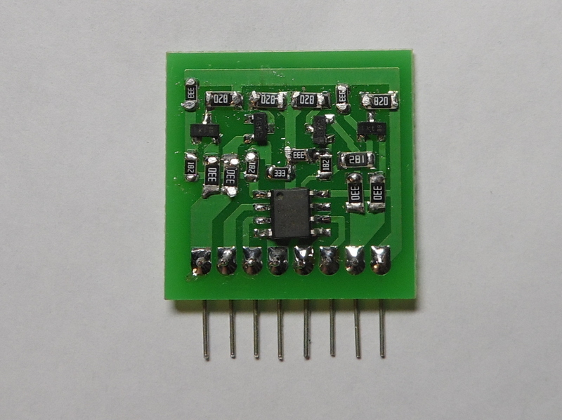

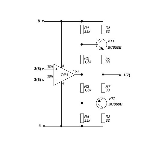

    В большинстве кассетных дек (и не только кассетных, и не только дек) встроенный усилитель наушников - весьма посредственный, на недорогом медленном ОУ. Подобрать достойную замену "в лоб" так просто не получится, потому что в основном они в корпусах SIP-8(9). Можно сделать конечно простую плату-переходник, но выбор относительно мощных и быстродействующих ОУ тоже не шибко велик, да и ценник часто кусачий.. Поэтому была сделана платка простого усилителя на доступных недорогих ОУ, умощнённого парой транзисторов, которую можно впаять вместо любых ОУ в корпусе SIP-8(9) со стандартной цоколёвкой и внешней обвязкой. Тип использованного при этом на плате ОУ может быть тоже практически любым в корпусе SO-8, на вкус и цвет.. Но чтоб была заметна разница в замене - конечно что то более быстрое, чем исходник, от NE5532 и выше. Выходные транзисторы - в корпусах SOT-23 и работают в классе АВ с небольшим током покоя.

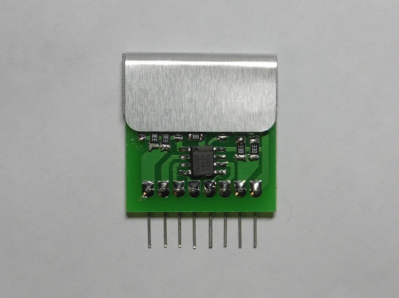

    Одним из модулей заменил M5218L в AKAI GX-7: качество звучания - значительно выше исходного, хотя на платке стоял недорогой TL082, c LM4562 результат ещё более значительный. Единственный несущественный минус - небольшой нагрев транзисторов, но в допустимых пределах. Он связан с тем, что корпуса SOT-23 очень плохо отдают тепло даже при минимальном токе покоя (от громкости нагрев почти не зависит, греет только ток покоя). На последнем фото на них надет небольшой радиатор через кремнийорганическую прокладку, сделанный из шторки старой дискеты 3,5". Можно перевести транзисторы в класс В и уйти совсем от нагрева, достаточно не впаивать R1 и R4, но это уже сказывается на качестве звучания.
    Детальные обмеры Кг и прочих параметров не проводились за ненадобностью.

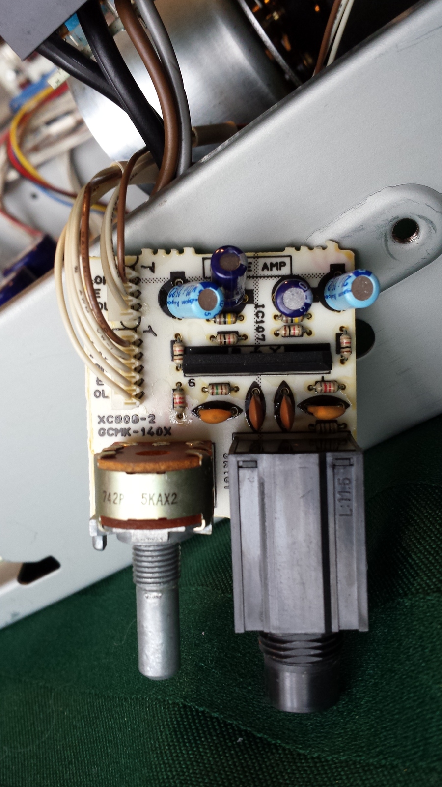

    Идея интересная, но в некоторых деках ушной усилитель расположен на отдельной плате и если не стремиться унифицированным модулям, то разумнее переделать её всю. В этом случае простора возможностей гораздо больше.

    Да, такую отдельную платку ушного усилителя конечно лучше новую сделать, хотя бы транзисторы в нормальных корпусах можно поставить и с нормальным теплоотводом.. И тем более если с нестандартной цоколёвкой и обвязкой микрушка, что то вроде LA4170.
    А модуль удобен, если ушной усилитель разведён на общей плате и есть больше чем один аппарат для апгрейда, с внесением минимальных изменений в каждый из них.
