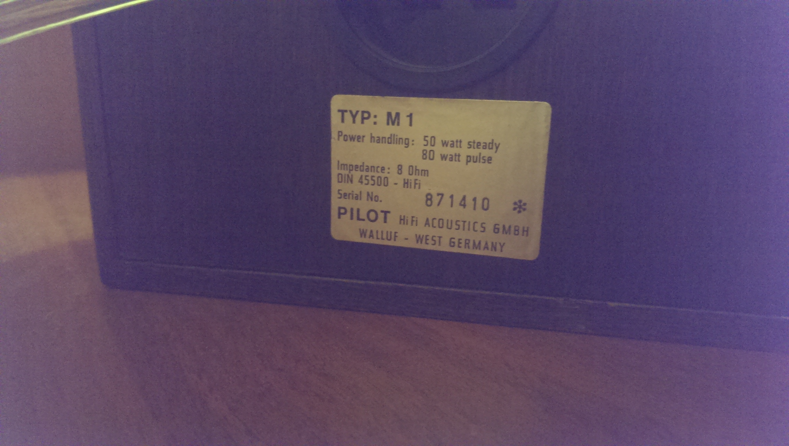

    Вопрос такой: сзади на акустике написано, что импеданс 8 Ом (и во многих других источниках), я открутил динамик интереса ради и увидел на нем надпись 4 Ом (Westra KW-160-1314). Говорит ли это о том, что динамик не родной?
    У меня Pilot M1.

    Импеданс - это величина комплексного сопротивления акустики, с учетом сопротивлений элементов фильтра.
    А 4 ohm, указанные на динамике, - это его сопротивление (по постоянному току)

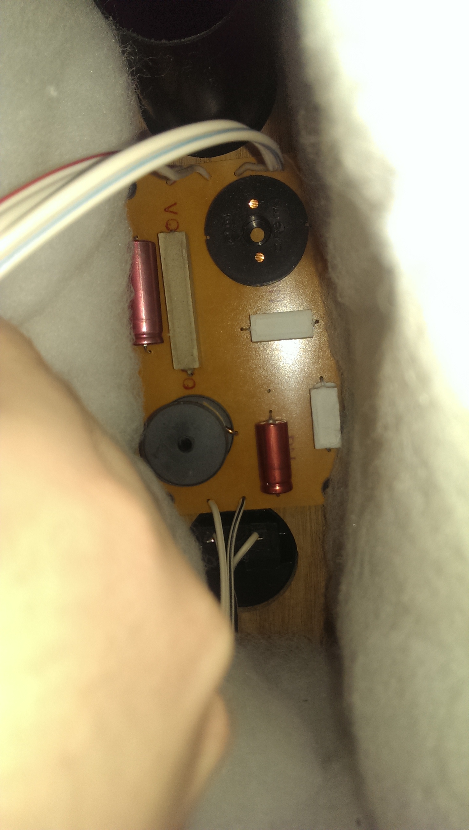

    4,089
    По умолчанию Re: Импеданс акустики
    всё может быть.
    попробуйте измерить сопротивление тестером. сначала измерьте сопротивление самого динамика, а затем всей АС со входных клемм.
    какой-то большой резистор там по фото виден, вполне вероятно, что он включен последовательно с динамиком
    Сильно сомнительно. Вообще, в принципе не может быть, чтобы таким резистором увеличили импеданс на НЧ с 4 до 8 Ом при мощности 50Вт. Я скорей поверю, что либо шильдик перепутали, либо наклейку на динамике....

    Может не стоит путать сопротивление на постоянном токе Re с сопротивением на переменном токе.
    Все кто советует измерить сопротивление динамиков или колонки омметром, сразу не правы.
