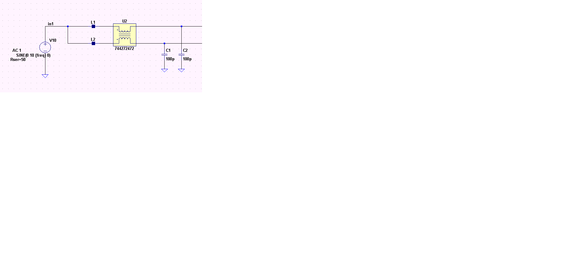

    разрешите влезть в тему, есть вопрос о подавлении вч-помех, а делать отдельную не вижу смысла, т.к. тут дискуссия подходит.
    представьте вход микрофонника (баланс), диффсопротивление 2-3к, синфазное около 10к.
    По идее сразу на входе нужны кондёры с каждого провода на экран(корпус) - не пустить синфазку внутрь. Но это сильно снижает входное синфазное сопротивление на вч, плюс разбалансировка из-за разброса номиналов кондёров. оба факта приведут к понижению там CMRR
    Вопрос - как правильно защитить такой вход во всём диапазоне, начиная от сотни кило- до сотни Мегагерц?
    - кондёры на корпус (Y), 2 ferrite beads (давить дифф. состовляющую), синфазный дроссель, кондёр между проводами (Х)
    - синфазный дроссель, ферриты, кондёры Y, кондёр Х
    - ферриты, дроссель, Y, X (возможно ещё L или R около 22-47 Ом перед X во всех вариантах?)
    -какой-то другой
    все варианты видел, каким будет правильный порядок расположения?
    естественно номиналы буду моделировать, чтоб не наловить высокодобротных разонансов. У Wurth есть хорошие модели с паразит-составляющими.
    Интересует именно порядок
    RC c R больше 47 Ом нельзя - шум
    P.S. X,Y - не тип конденсаторов, а тип включения - ставить буду керамику NP0 и плёнку
    дроссель - по параметрам думал о таком
    http://katalog.we-online.de/pbs/datasheet/744272392.pdf
    или будет лучше так? он хуже давит синфазку, зато лучше дифф... Ферриты можно будет не ставить?
    http://www.mouser.com/ds/2/445/744272102-77715.pdf

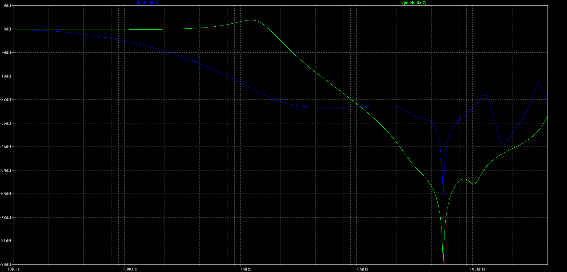

    По умолчанию Re: Имеет смысл ставить после ферритовой бусины конденсатор как часть LC фильтра?
    подавление синфазного сигнала вот такого блока:
    на входе 600Ом ферриты 0603, потом дроссель, потом конденсаторы по 100пФ на землю
    один раз с большим дросселем на 4.7мГ типа по вашей ссылке, один раз с маленьким, компактным
    Выбираем, что нам важнее!!!

    Давно не заходил
    23.10.2012
    193
    Значит, с таким полосовым подавлением надо ставить ферриты на разную частоту до 200-300 МГц.
