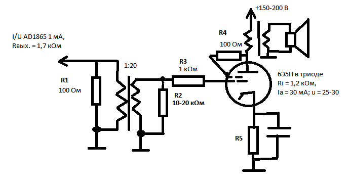

    Захотел сделать простой однокаскадник сразу после ЦАП, но обнаружились подводные камни. Схема Нажмите на изображение для увеличения.
Название:	схема ЦАП с ламп&#.png
ID:	227399 Вроде все просто, R1 можно убрать и оставить только R2, т.е. менять чисто токовое преобразование самой первичкой (r = 20 Ом) совместно с R2, или поставить R1. Однако в ходе общения появилось следующее замечание: при высоких Ктр. (например, 1:20) выходное сопротивление вторичной обмотки будет в 400 раз больше и без буферного каскада данный ЦАП не сможет прокачать входные, емкость Миллера и паразитные емкости р-лампы. Все плюсы трансформаторного каскада будут сведены к минимуму.
    Насколько данные явления ухудшат звук? У кого-нибудь есть опыт постройки подобных схем? В крайнем случае, поставлю буфером еще 6Э5П или 6Н8С/6Н9С, но хотелось бы оставить однокаскадник, тем более что даже 0,5 Вт за глаза хватает.

    Миллер можно нейтрализовать. Гугли нейтродинирование
    ---------- Сообщение добавлено 00.20 ---------- Предыдущее сообщение было 00.18 ----------
    Можно попробовать с общей сеткой, там миллер не сказывается. Но ВАХа получится пентодная
    ---------- Сообщение добавлено 00.22 ---------- Предыдущее сообщение было 00.20 ----------
    С таким большим Ктр очень трудно обеспечить потокосцепление между обмотками, поэтому будь готов к Lрасс, которая совместно с Миллером даст резонансы, а поскольку Миллер не постоянен - зависит от сигнала, появится и параметрическая накачка (гугли).
    ---------- Сообщение добавлено 00.24 ---------- Предыдущее сообщение было 00.22 ----------
    Делал однокаскадник, но с Ктр=5, не больше.

    Спасибо Придется думать над буфером, что лучше: 6Э5П, 6Н8/9С по половине на канал или 6Н30П - аналог E182СС тоже половинка на канал? Тогда смысла в трансе нет, можно снимать с резистора 100-200 Ом.
    Хотя есть, он же как ФНЧ после ЦАПа. Интересно, а почему у Chiuffoli в DAC End нет никаких фильтров после ЦАПа? С резистора 200 Ом сразу на Е182СС, а с них на выходные трансы. Разве так можно фильтровать ВЧ?

    По умолчанию Re: Подводные камни однокаскадного SE после ЦАП с высоким Ктр.
    Основной подводный камень подобных решений: трудно обеспечить высокое отношение сигнал/шум при приемлемой величине искажений и заданной полосе частот (не уже звукового диапазона).
    Лампа шумит (особенно на низах), входной трансформатор ограничивает полосу из-за высокого коэффициента трансформации (а без этого трудности с шумами) - вот и крутись. Величину сопротивления R1 или R2 тоже нельзя делать большой, чтобы потенциал на выходе 1865 не колебался в слишком больших пределах. R1 (или приведенное R2, если нет R1) должно быть << Rвых.= 1,7 кОм.
