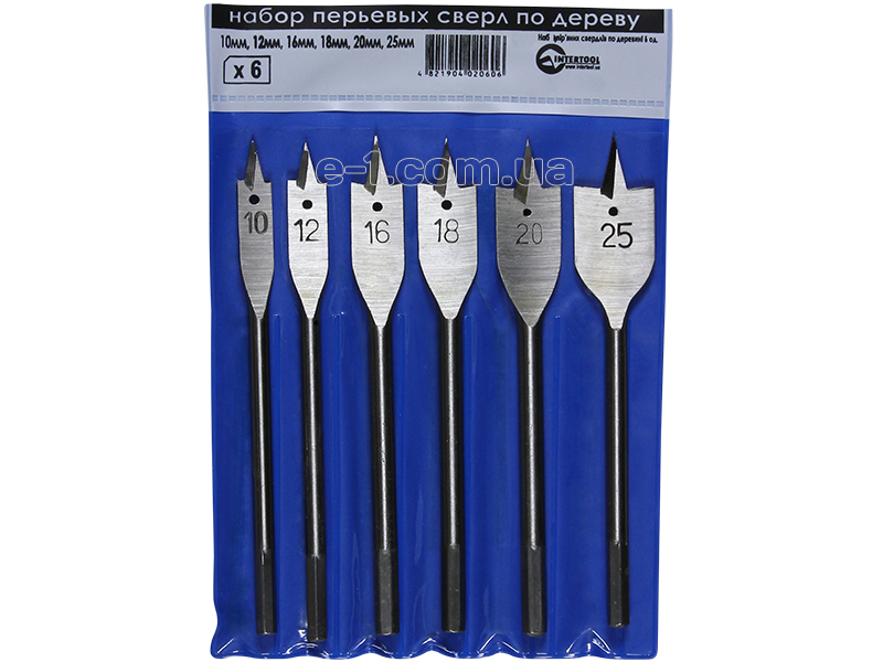

    подскажите чем сделать дырку под спикон маму в фанере 20мм
    примерный диаметр ~2см

    Перовым сверлом проще всего.

    Не сверлят фанеру перовыми свёрлами, испортите и фанеру и сверло и дрель. Подойдёт абразивная коронка для кафеля, а если сверлить станком то подавая очень акуратно можно и обычной (зубастой) коронкой просверлить.

    Только что сверлил перкой фанеру и ясень сухой, если ровно держать и сверлить на деревянной полдожке, то отверстия ровные, разок вырвало и покорёжило края, коронкой не пробовал за неимением.

    Я сверлил сверлом форстнера на 20
    сверлил и не однажды, имеет значение на что фанеру положить, обороты и скорость подачи перки, чем плотнее прижата- тем лучше, сверлить на весу конечно не стоит.
    Абразивной коронкой для плитки реально можно просверлить фанеру не толще 5 мм, и не больше пары отверстий если уж совсем приспичит

    Просверлил перовыми от 16 до 28 мм 300 + отверстий и никаких особых проблем не испытал. "Форстнер", конечно лучше, только на 24 мм. его нет (посадка под neutrik).
    Сверлить пером, как минимум, в стойке для дрели или на станке сверлильном.
    В идеале отдать на чпу.

    Правильнее будет не на что положить а что положить на фанеру, поскольку сверлят как правило с лица и его надо защищать от сколов а если внутри случатся сколы то об этом будете знать только вы один.

    от перки на лицевой стороне сколов не бывает (если не убитая)
    Бывают, если со всей дури на сверло давить. Перьевым нужно сверлить без "энтузиазма". Если хотим получить идеальные кромки с обеих сторон, то лучше сверлить через накладки (кусочки фанеры с двух сторон), либо за два захода, сначала сверлим до половины с одной стороны, а потом досверливаем с другой. Пользуюсь различными сверлами и коронками. Никаких проблем.

    Причем все эти инструменты не дороги и доступны, а еще есть куча других для сверловки древесины.
