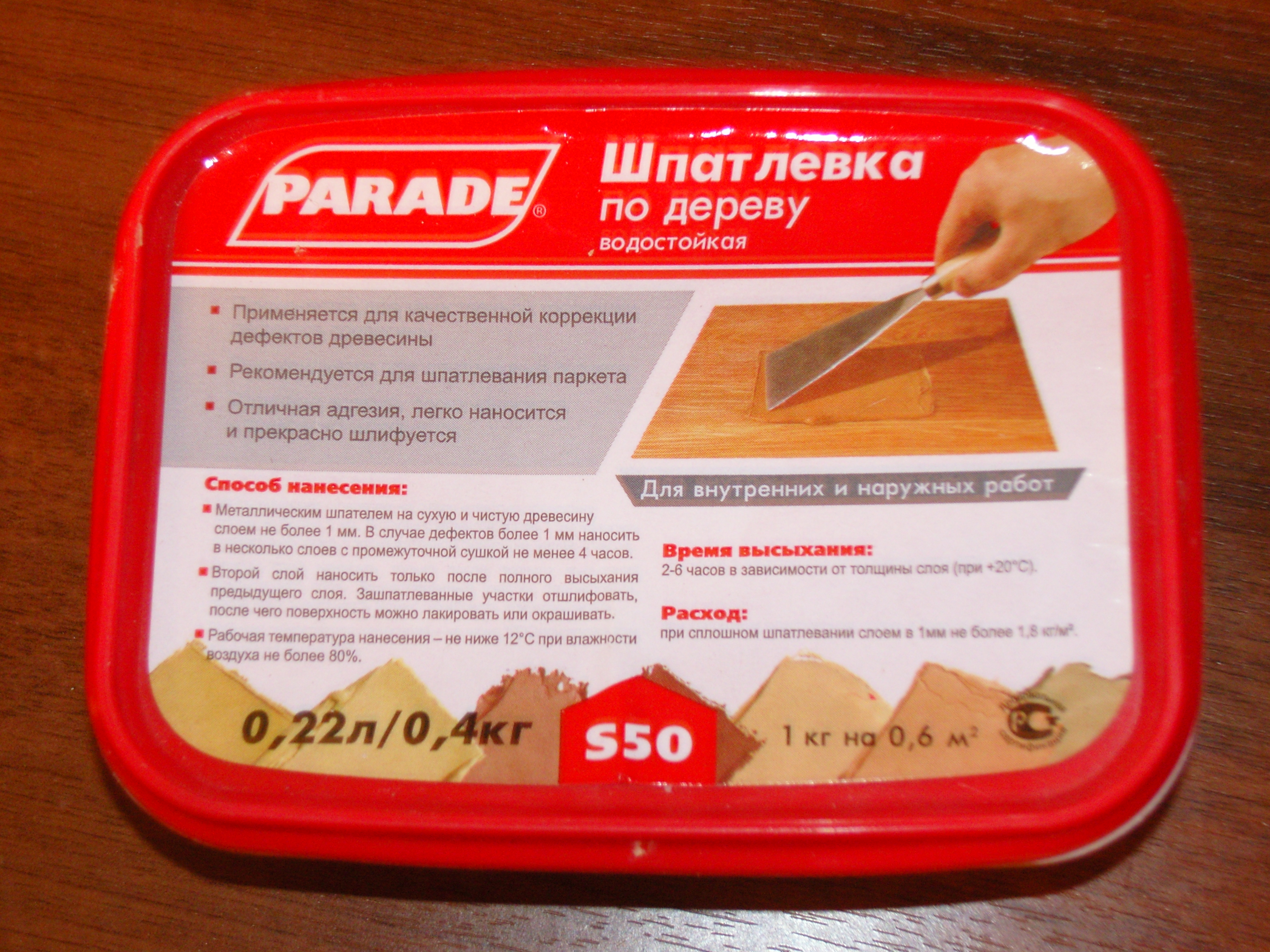

    08.03.2010
    2,900
    По умолчанию Re: Шпатлёвка по дереву
ID:	147249вот такую использую,бывает разных цветов.Минус один-слой больше 1мм за раз нельзя наносить,может потрескаться
