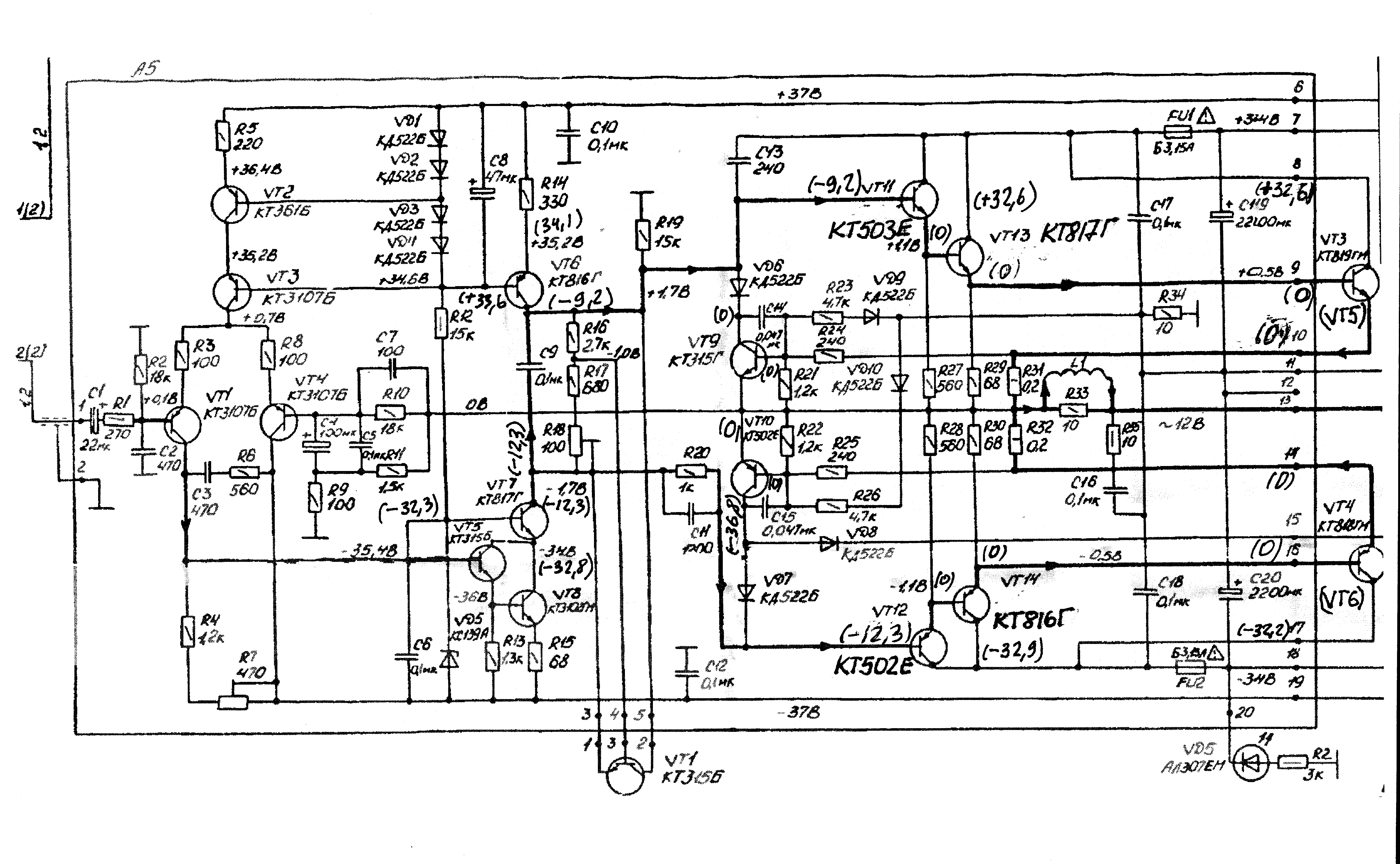

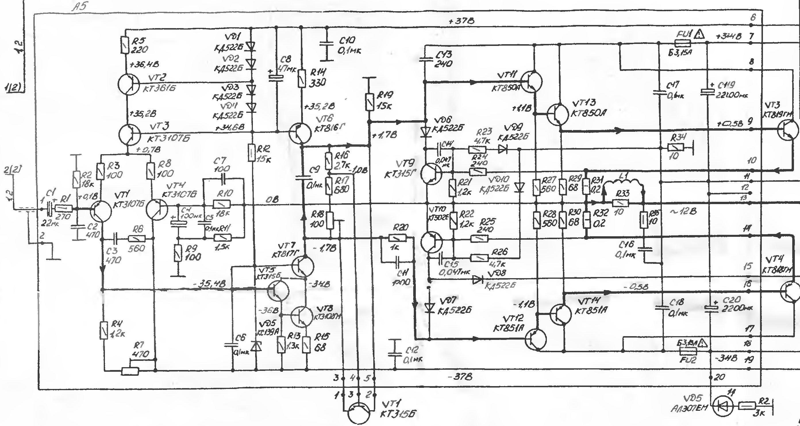

    У друга в гараже увидел усилитель АМФИТОН 35У-101С и не мог допустить его дальнейшее разложение в небытие. В своё время под эту технику мы детей делали. Друг отдал, и я взялся его реанимировать.
    Первое включение.
    - задержка подключения акустики сработала штатно, ухо уловило еле слышный щелчок реле.
    - фона не наблюдалось, вплоть до максимальной громкости.
    Многообещающе.
    Далее, подключил на универсальный вход компьютер и включил фонограмму. И вот тут проявилось:
    - правый канал работает штатно.
    - а вот левый канал, с большими искажениями, и еле слышно.
    Многообещание закончилось, началось оживление левого канала.
    Сигнал фонограммы, минуя предварительный усилитель, подал сразу на вход усилителя мощности обоих каналов.
    Левый канал подтвердил свою хромоту, одновременно отведя подозрения от предварительного усилителя и прочих узлов.
    Вооружился тестером и замерил напряжения на всех транзисторах обоих каналов. Замеры правого канала использовал для контроля левого. Данные замеры позволили предварительно определить "виновников торжества" в левом канале - транзисторы VT6 и VT7, которые, приказали долго жить.
    А вот почему это произошло? На это моей думалки уже не хватает.
    Посему, обращаюсь к участникам форума за помощью в определении причины данной оказии. Завтра поеду на Митьку за транзисторами, однако и новые могут повторить участь предыдущих.

    Вчера выпаял транзистор VT7 (КТ817Г)...а он оказался исправный!!!
    Просмотрел плату, её схемотехника отличается от штатной транзисторами предоконечного каскада VT11 - КТ503Е, VT12 - КТ502Е, VT13 - КТ817Г, VT14 - КТ816Г.
    Последний раз ремонтировал аналогичную технику ещё в институте, навыки утеряны.
    Посему, прошу участников форума оказать помощь.
    У меня в одном из этих амфитонов точно так же - принципе из-за этого никаких траблов не должно быть.
    А вот здесь -
    - плз. поподробнее - надо бы на схемке дорисовать карту напряжений относительно земли, полученную в результате измерений больного.

    04.08.2014
    10
    По умолчанию Re: Ремонт АМФИТОН 35У-101С
    А вот здесь -
    Перенёс величину напряжений из таблицы на схему.
    Вначале предположил, что если в верхней ветке появилось отрицательное напряжение, где его не должно быть по определению, значит "пробит" VT7, через который и происходит утечка. Однако он исправен.
    Следующий кандидат на пробой VT12. Проверю.
    ---------- Сообщение добавлено 22:48 ---------- Предыдущее сообщение было 21:52 ----------
    Проверил:
    переход база-эммитер 0, в обрыве.
    переход база-коллектор 683.
    Завтра заменю и проверю.

    VT11: Б/Э => -9,2/+1,1 - обрыв перехода

    Заменил транзистор VT12, и повторил замер напряжений.
    Вывод - засада была именно в нём. После чего включил фонограмму - работает, и притом очень хорошо.

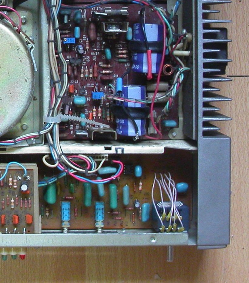

    Вложение 229295
    Добрый вечер! Всех участников с Новым Годом!
    Не гадано в больницу загудел, недавно вышел и продолжил не спешный ремонт.
    Пока болел, попалась статейка по доработке усилителей СССР. И решил попробовать устройство рис.2. и сообщить участникам по реальной эффективности данной штуки. Платы уже собрал, осталось дело за малым, подготовить сам усилитель.
    За это время была проведена профилактика родного РГ ( не мной). Теперь он работает как часы, даже лучше.
    Проведена замена всех электролитов.
    - УМ, по 6800 мкф в плечо (было 2200)
    - Плата защиты (А8) 3300мкф - 2 шт. (было 2200)
    - Фильтр (А10) вместо 470 поставил 1000 мкф, вместо 100 поставил 470 мкф.
    Остальные согласно схемы.
    Завтра отъезжаю, а через недельку буду выводить на максималку. На треть громкости работает прекрасно. А там ставить, как я его назвал, компенсатор.
    Последний раз редактировалось surrey; 09.02.2015 в 23:33. Причина: забыл вложение

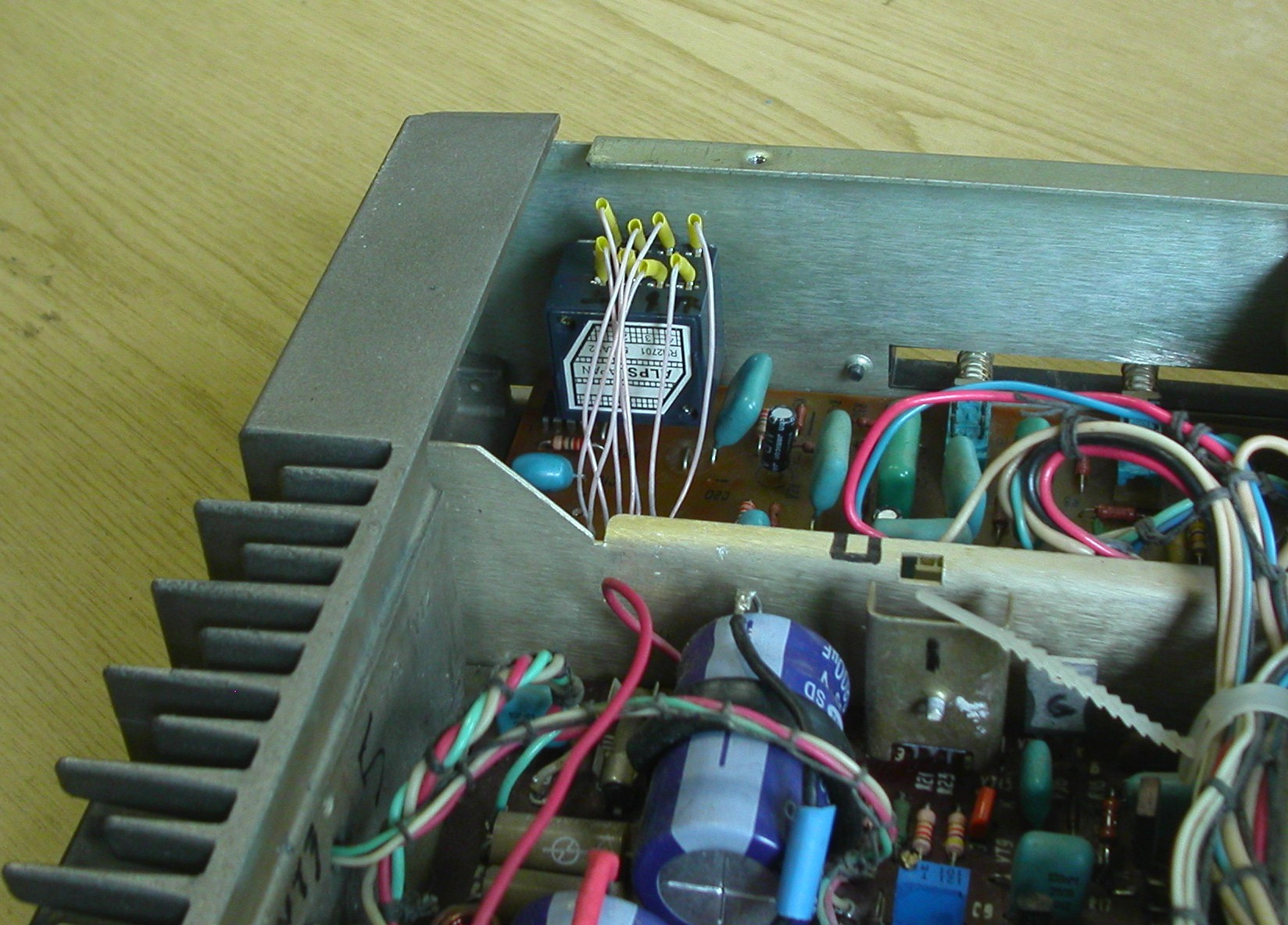

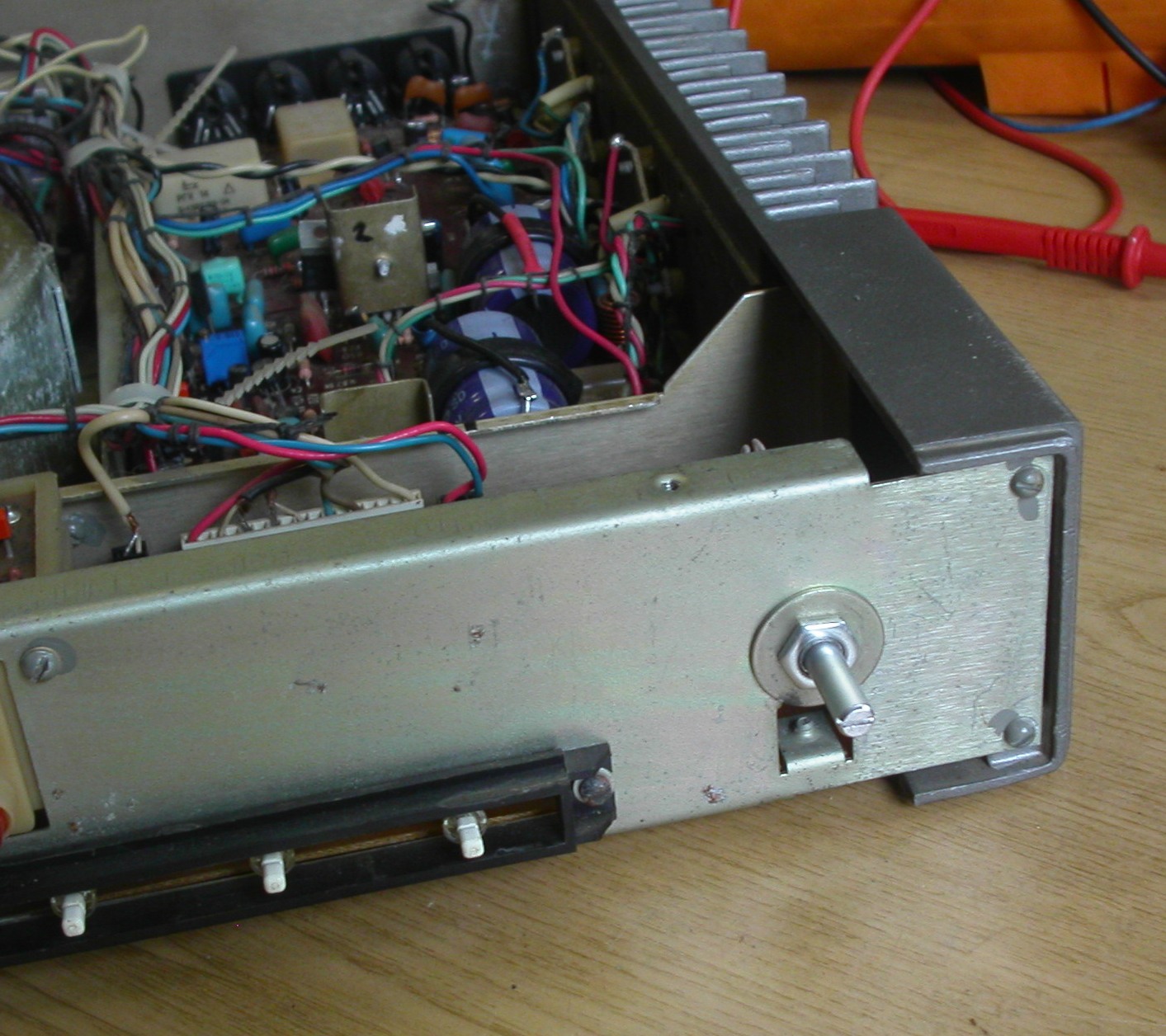

    Наконец заменил штатный РГ (который изрядно шуршал) на ALPS 50 кОм.
    Надо отметить, что он отлично вписался на штатное место, даже проще штатного.
    Заменил штатные подстроечные резисторы R7 и R18 на многооборотные. На штатных регулировка не получалась, значения скакали как зайцы. После установки многооборотных не получалось установить ток более 35 мА. Пришлось заменить R14 на меньшее значение. После установки R14 220 Ом. Диапазон регулировок расширился, что позволило установить ток покоя 100 мА.
    Все доработки и настройки очень положительно сказались на звуке. Нажмите на изображение для увеличения.

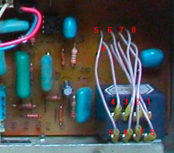

    Здравствуйте, не могли бы вы расписать распайку выводов ALPS 50 кОм какой куда паять? На фото хорошо видно только левые два вывода, а остальные, я так понимаю отличаются от оригинального РП1-57Е.
    Заранее спасибо.
    4- тонкомпенсация, остальное- как обычно. Он кстати разборный, самому заглянуть- пара минут.
    25.04.2018
    4
    Улыбка Re: Ремонт АМФИТОН 35У-101С
    Так как раз с 4ым более-менее понятно, на фото его видно. А вот с остальными проблема.
    Приложил фото, пронумеровал то что удалось разобрать.
