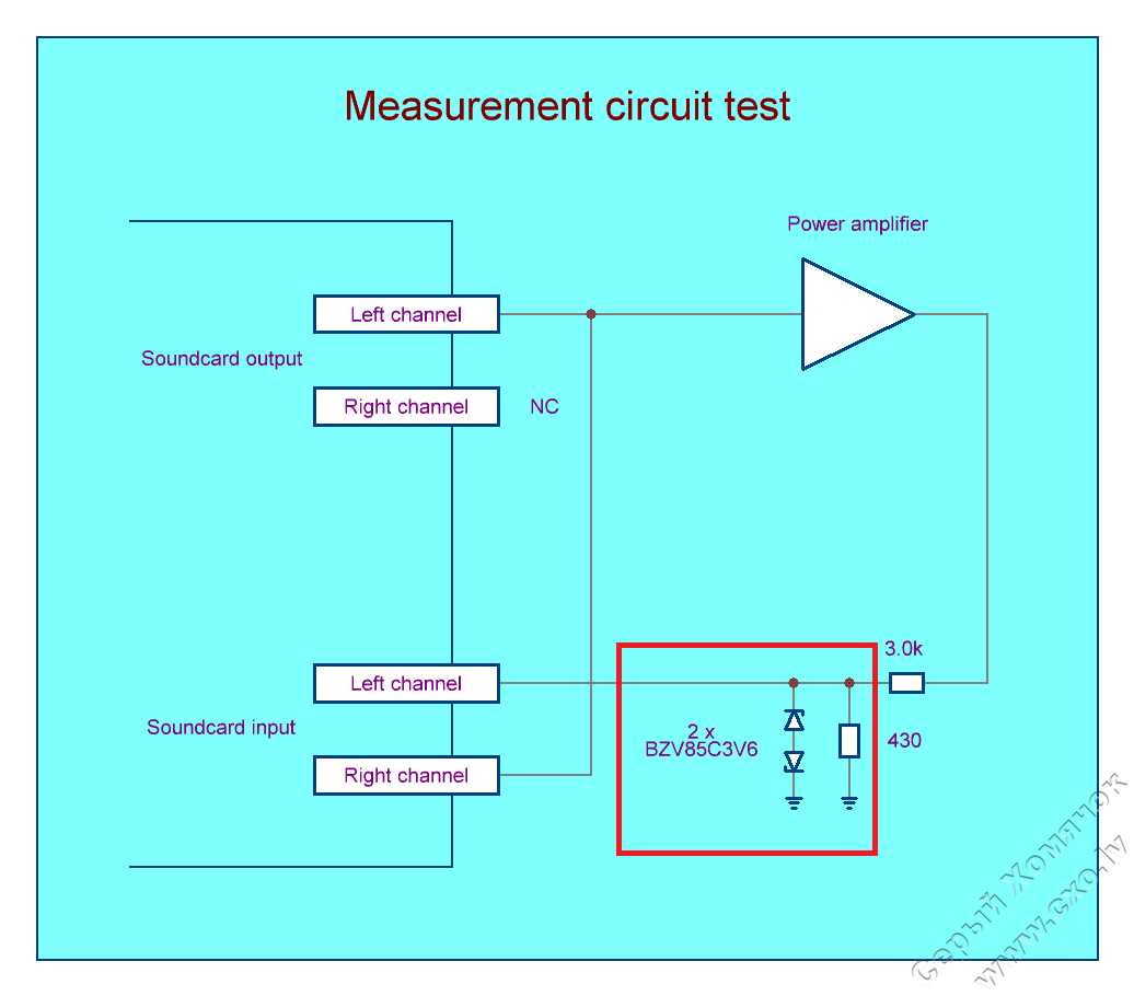

    Мерил в арте и спллабе. Микрофон точно не знаю какой(вытащил капсюль из старого беспроводного Panasonic wm-715).
    Винда 7ка.
    Звуковая карта встроенная 5.1 realtek
ID:	223473калибровку делал по этой схеме, за исключением того что что выделил красным прямоугольником. Так как не совсем понимаю что там изображено.

    Странно что карточка не сгорела. Там выделено то что называется резистивным аттенюатором или делителем, он нужен обязательно.
    430 - это резистор 430 ом, то что другое непонятное, в принципе не нужно.

    Резистор конечно же поставил. Так сказать который был под рукой 22кОМ
    18,423
    По умолчанию Re: Кроссовер для двухполосной АС.
    22ком это совершенно не годиться. Должно быть по схеме два резистора - 3ком и 430 ом номиналы не принципиальныы - возможны отклонения +-30 % от тех что в схеме
