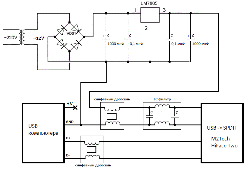

    Здравствуйте.
    Недавно приобрел USB->SPDIF конвертер M2Tech HiFace Two.
    Есть желание запитать конвертер от внешнего блока питания путем обрыва плюсового провода в usb-кабеле-переходнике.
    И раз уж буду всё это делать, то хотелось бы отсеять помехи, в том числе и наведенные, от usb-порта компьютера.
    Прошу сильно не пинать за упрощенное восприятие и отсутствие знаний - когда-то занимался в радиокружке и иногда паяю что-то очень простое - вот и весь мой багаж.
    Порывшись по форуму примерно набросал схему.
    Подскажите:
    - что необходимо убрать/добавить в схеме?
    - что нужно добавить в блоке питания для уменьшения пульсаций/помех? или и такой реализации достаточно?
    - какие синфазные дроссели надо взять? какой индуктивности?
    - какие взять номиналы L и C для LC-фильтра?

    А зачем? Если в устройстве есть изолятор в виде трансформатора на выходе.
    Если очень хочется: Не забывать, что ток через +USB используется для опознования подключения устройства.
    И при питании от внешнего блока нужно решать вопрос ресета/инициализации устройства.

    Так при питании от внешнего источника земля останется и наводки, если есть, тоже.
    29.04.2013
    Нижний Тагил
    23
    По умолчанию Re: Помогите с грамотной развязкой по питанию USB для M2Tech HiFace Two
    Поэтому я и хотел бы использовать синфазные дроссели и LC-фильтр для снижения уровня помехи.

    А выход SPDIF у Вас как реализован? Через трансик?
    38,937
    Почти никогда, ну может в 0.01% устройств.
    Стандартно используются потенциалы на D+ и D- с пуллапами/пуллдаунами.
    Цитата Сообщение от sajum Посмотреть сообщение
    Не нашел какой ток потребления. Значит не более 500 mA.
    КАк одно из другого следует?
    500мА это макимальный ток по стандарту, который можно брать от USB2. Больше может брать зарядник, если он закоротил Д+ и Д- вместе (никакой передачи данных уж не будет), но в реальности очень мало портов в десктопах, а тем более ноутах, которые имеют эту фичу.
    Да, и с синфазным дросселем на Д+ и Д- поосторожнее, может перестать работать.
    Да, там транс
    ---------- Сообщение добавлено 12:34 ---------- Предыдущее сообщение было 12:30 ----------
    Спасибо за предупреждение. От синфазников откажусь - сделаю только на кольцах-ферритах, сделав несколько витков.
    LC-фильтр сделаю на конденсаторах 4.7 мкФ (до индуктивности) и 0.22 мкФ (после индуктивности) и индуктивности 47 мкГн.
    Еще на выходе стабилизатора 7805 до электролита поставлю последовательно сопротивление 0.3 ом
    Ток потребления не мерял. В win xp в свойствах usb ток потребления не более 100 mA.
