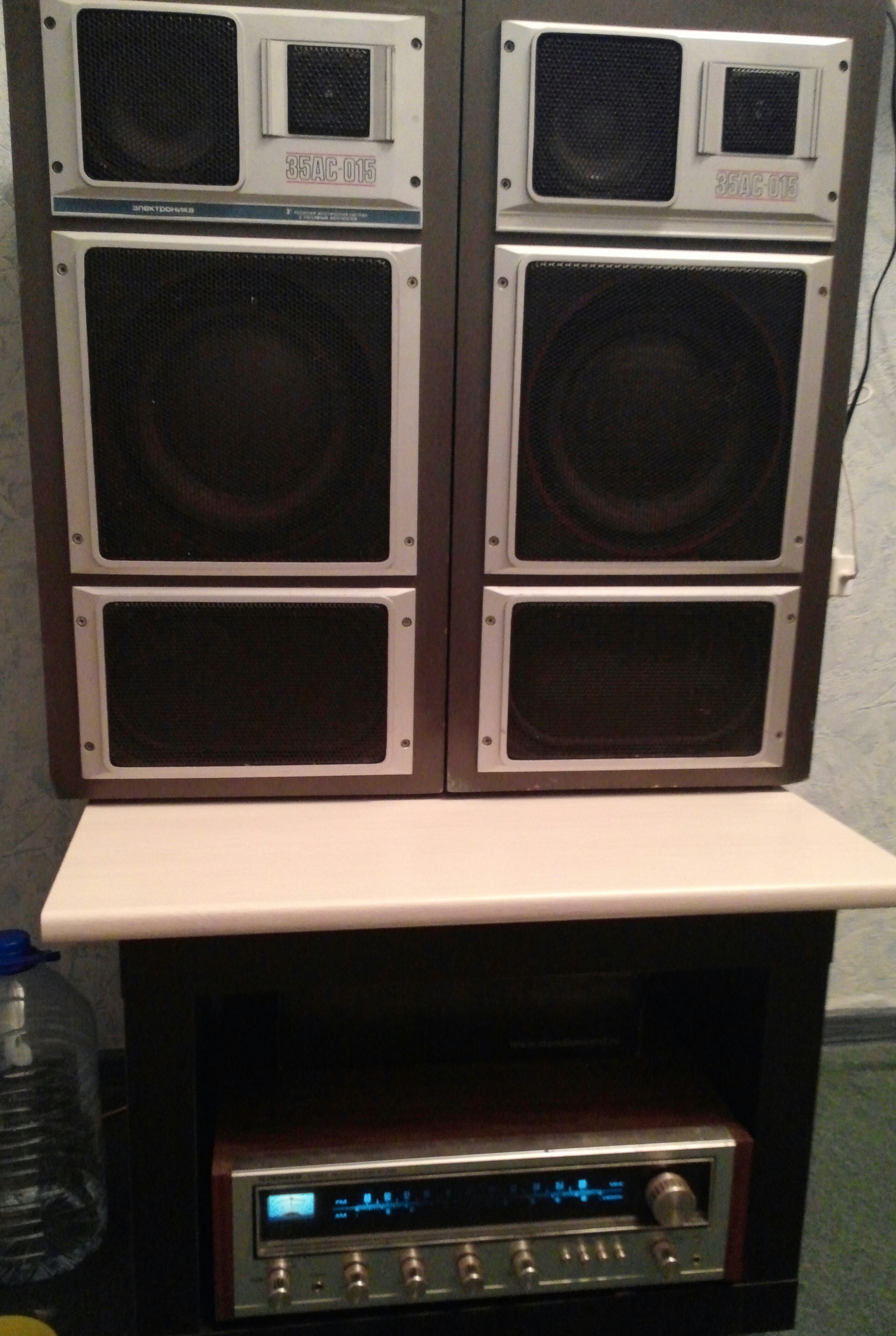

    Доброго времени суток!

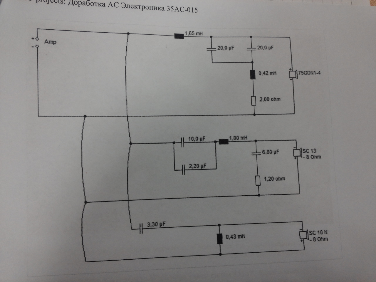

    купил акустику Электроника 35 АС-015, басы устраивают, СЧ и ВЧ необходимо менять. Нашел на просторах рунета схему фильтра и замену штатным головкам на VISATON.
    Прошу навести на путь истинный - оказать помощь в выборе комплектующих для фильтра:
    1) конденсаторы - как подобрать напряжение для каждого элемента?
    2) катушки индуктивности - каким сопротивлением должна обладать каждая кутушка, какое сечение или же диаметр проводника катушки предпочтительней, катушки должны быть без сердечника?
    3) резисторы - на какую мощность должен быть каждый элемент?
    прикладываю схему нового фильтра: (низкочастотную секцию оставляю без изменений).
    Буду Вам благодарен за любую предоставленную информацию?

    напряжение - не менее удвоенного тому, что на макс мощности идет (тк на кондерах обычно задают напругу на постоянке, на переменка она меньше)
    сопротивление катушек - 0.1 от динамика - достаточный компромисс
    резисторы - как у динамика мощность, в чей он цепи
