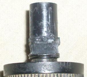

    прелюдия:
    в унч стоял на громкости такой вот регулятор (сп3-30е), в первой трети от земли до движка в одном канале - 4к, в другом - 7к - кривой явно
    заменить просто так не вышло, тк у него вал 34мм, а поиски по всем каталогам (платан, чип-дип и проч) стерео регулятора , 50-100к с таким валом - облом полный, максимум 22мм (мало очень)
    в итоге было отрезано от китайской ручки центральная часть и цианкрилатом тупо приклеено на родную ручку - и все ставится-крутится супер на обычный китайские регулятор (16мм, что ли, у них) - такая крокодила вышла: Нажмите на изображение для увеличения.
    людия:
    у меня на макс положении громкости в ас было маленькое шипение
    вот регулятор поменял, включаю, - полная тишина, абсолютная - я - ой, наврал что? сигнал подал - не, все норм
    те: сп3-30е имеют свой шум, и вполне заметный, а заурядный китаец - в этом плане гораздо лучше
    попутно и звук чище стал (такой же эффект, как у простого унч в АБ классе ток покоя прибавить)
    так что у кого стоят такие наши регуляторы - сменить необходимо, слишком они неважные
