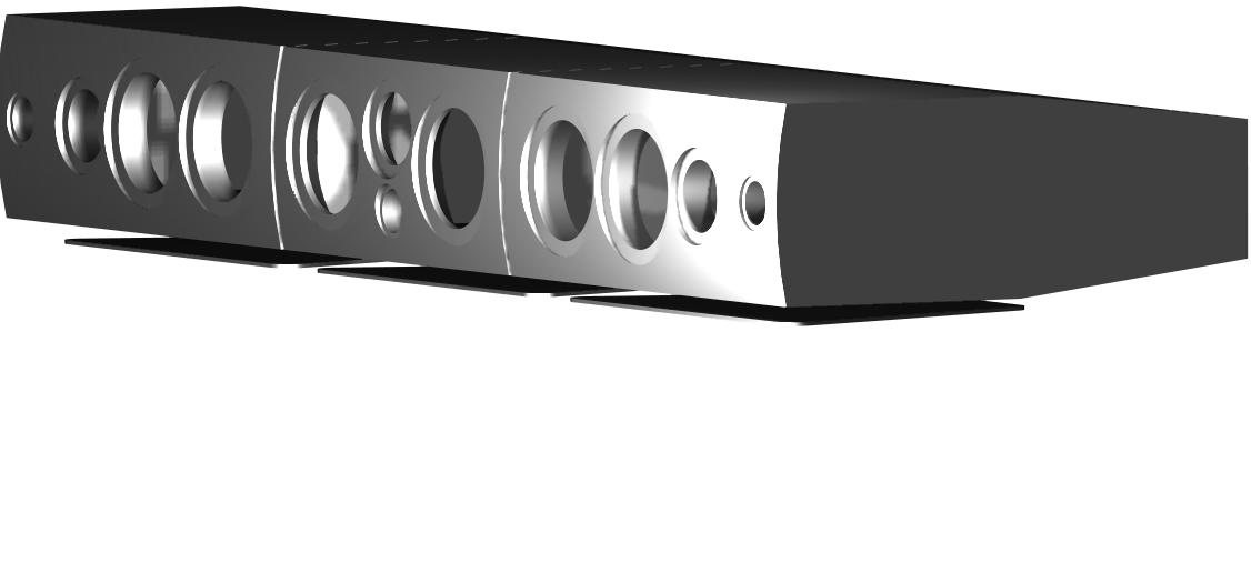

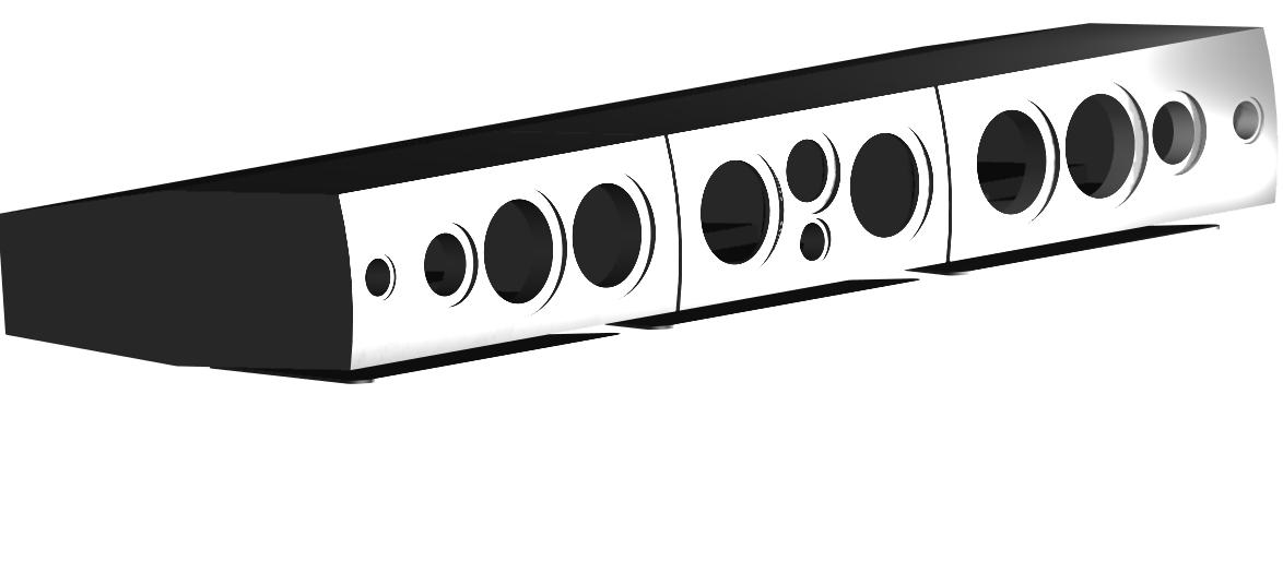

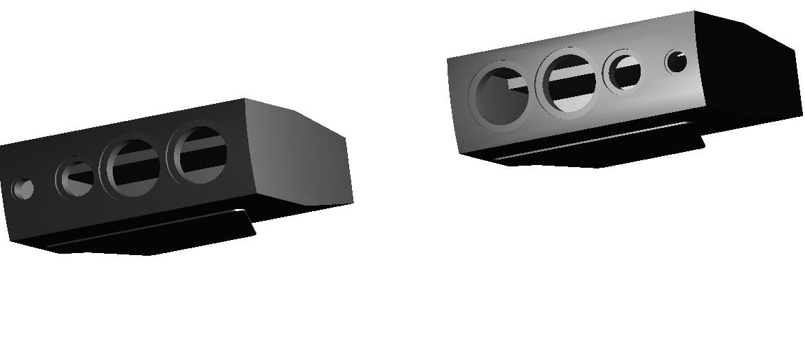

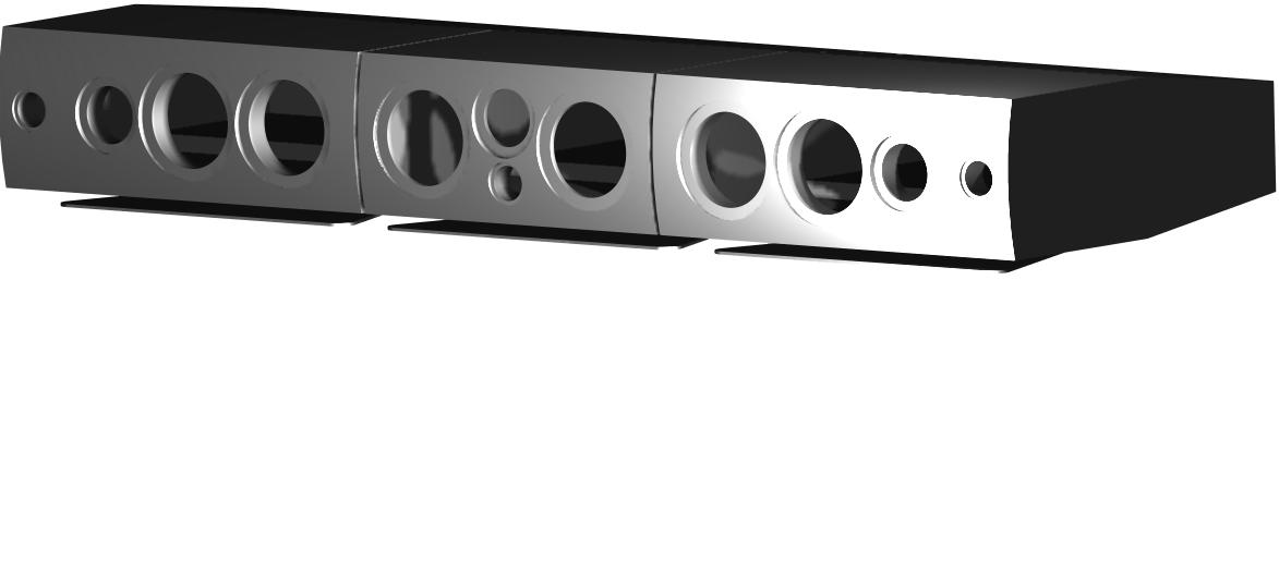

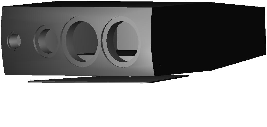

    Что делать, если в Вашей квартире сделан дизайнерский ремонт, стильный интерьер и жена не дает разместить в гостиной приличную Hi-Fi систему???
    Казалось бы, выход очевиден…ставь под телевизор саундбар и получай удовольствие, как зазывают рекламные проспекты…десятки моделей на любой вкус и кошелек…именитые бренды LG, Samsung, SONY…кто там еще…но звук то никакой…разве что посмотреть телепрограмму с телевизора…зато на фоне динамиков телевизора динамики саундбара выглядят намного получше…и потом функционал и изящность корпусов у этих пластмассово-алюминиевых саундиков присутствует во всей красе…женам нравится…реже можно встретить уже стоящие весьма внушительных денег аппараты от чисто аудиофирм…таких как CANTON, FOCAL, B&W, Monitor Audio, Legacy…эти уже в звуке что то умеют…но и их цена сравнима со стоимостью уже приличной раздельной Hi-Fi системы при качестве звучания хуже, чем у последней.
    Так где же та золотая середина…в которой Вы при приемлемой цене не нарушая дизайна квартиры и спокойствия жены смогли бы установить такой саундбар, который удовлетворил бы вас звуком хотя бы начального Hi-Fi в музыке и кино…
    Понятно, что звука воспроизводимого раздельной Hi-Fi системой от любого саундбара добиться практически невозможно, здесь действует масса ограничений. Но получить что то приемлемое вполне возможно.
    Выход видится в создании компонентной акустической системы по типу АС центрального канала. Такая система должна включать в себя три 3-х полосных раздельных модуля, объединенных общим дизайном, предназначенных для озвучивания левого фронтального канала, центрального канала и правого фронтального канала. При необходимости к ним могут быть добавлены две АС тыловых каналов и 1 сабвуфер.
    Таким образом, мы сможем получить полноценную, компактную 5.1 систему окружающего звучания.
    Очевидно, чтобы добиться от такой системы требуемых функциональных возможностей и сделать систему управляемой из единого центра, то нет иного пути, чем применить AV-процессор…благо такие есть на рынке…
    Все большее число наших сограждан делают ремонты своих жилищ с помощью дизайнеров, которые весьма часто не учитывают в ней расположение приличной Hi-Fi системы.
    Вот поэтому актуальность таких саундбаров, которые на уровне начального Hi-Fi отыгрывали музыкальные произведения и саундтреки к кинофильмам, будет только возрастать.
    Приглашаю Всех заинтересованных в такого рода проекте поучаствовать в дискуссии…каким должен быть Hi-Fi саундбар…какие динамики применить…какое усиление…какой вариант исполнения разделительного фильтра - активный аналоговый кроссовер или пассивный разделительный фильтр…и так далее.
    Вот примерный дизайн-проект такого саундбара:

    если телевизор озвучить, то вполне достаточно, нмв. а вот если музыку послушать "для души", то полноценной стереопаре найти альтернативу крайне сложно
    зы в плане "для телевизора"... какую толщину имеют современные тв? а то что у вас нарисовано какую? вот и получается, что если вести речь о "дизайнерстве", то саундпроектору альтернативы нет

    По умолчанию Re: Hi-Fi cаундбар своими руками
    В А Ш,
    Мой будет спрятан в тумбочку, поэтому его глубина особо принципиального значения иметь не будет...понятное дело, что полноценной стереопаре замену не найдешь...поэтому здесь важны компромиссные решения...
