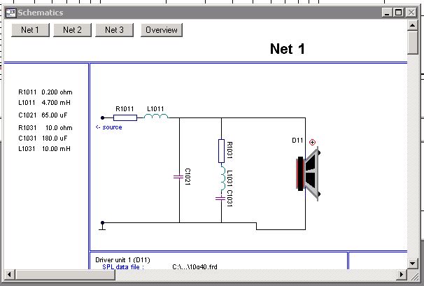

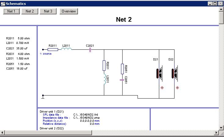

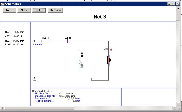

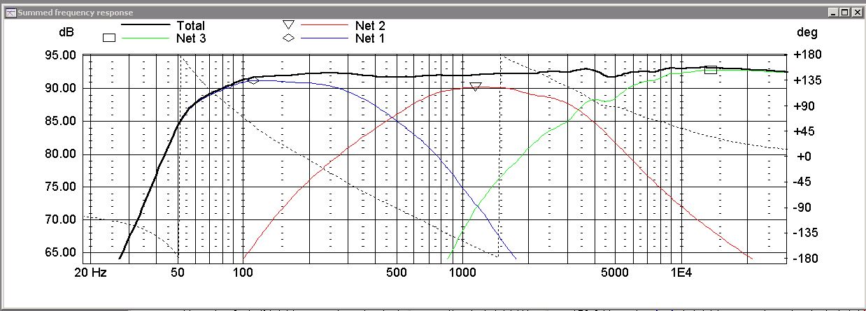

    Собственно Beyma 10G40 и пара 5G40nd деаполито, писч на выбор.
    подходят морели сисы сканы и даже 1 вавекор.

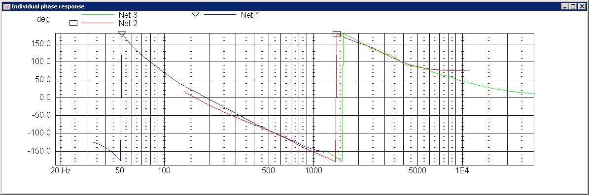

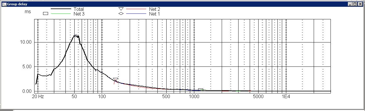

    Настройка фазоинвертора 33 л 60 гц.
    Впечатления от прослушивания, артефактов не найдено.
    Звук ну свойственный этим динамикам, высочайшее разрешение.

    А как такая зверская режекция в фильтре 10" себя ведет, не пробовал варианты с меньшей входной индуктивностью и без режектора? Вроде, деление не такое уж низкое, да и полученный импеданс отнюдь не "криминален".
    Весь день в схему смотрю, имхо, перемудрил ты с фильтром у басовиков...
    Абсолютно стандартный фильтр, сам не так давно пришел к выводу что без компенсации накачки трехполоски смысла делать не имеет.

    Gudronov, на передаточной фильтра по напряжению видно хорошо как подъем выше 0 дБ (если считать активные потери =0) Но накачка может быть не единственной причиной плохого звука

    Бас там будет активный на Morel Primo 12 в ЗЯ надеюсь (настойчиво рекомендовал) с применением минидсп.
    будет резаться сверху на 40 максимально круто и вытягиваться прошным усилителем.
    подобный подход мной долго отслушивался и признан годным
    4.7 это минимальная индукция старался как мог но меньше не получается.

    На вопрос о линейности да в районе накачки начинаются пляски с гвз не зря я график привел.

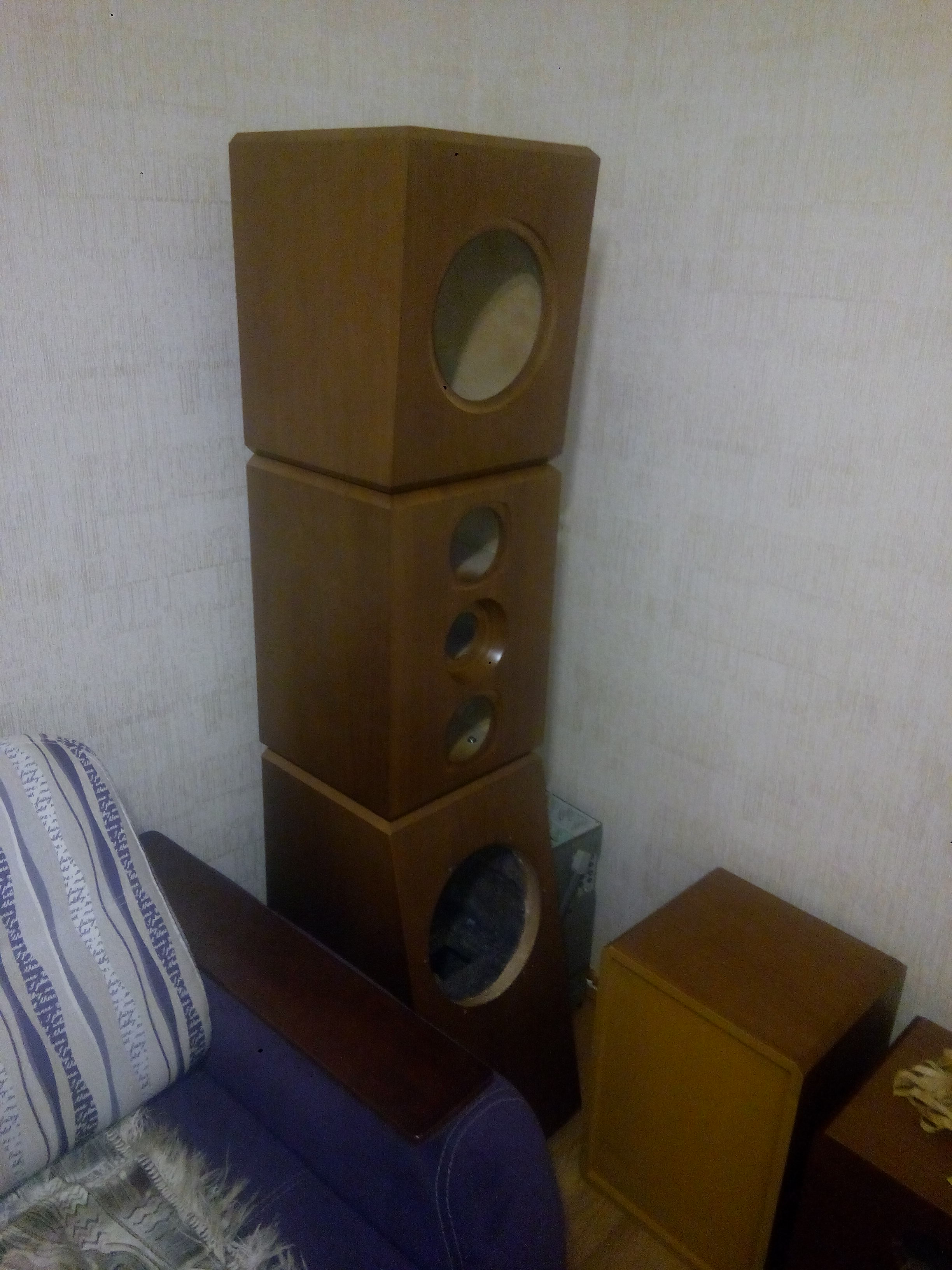

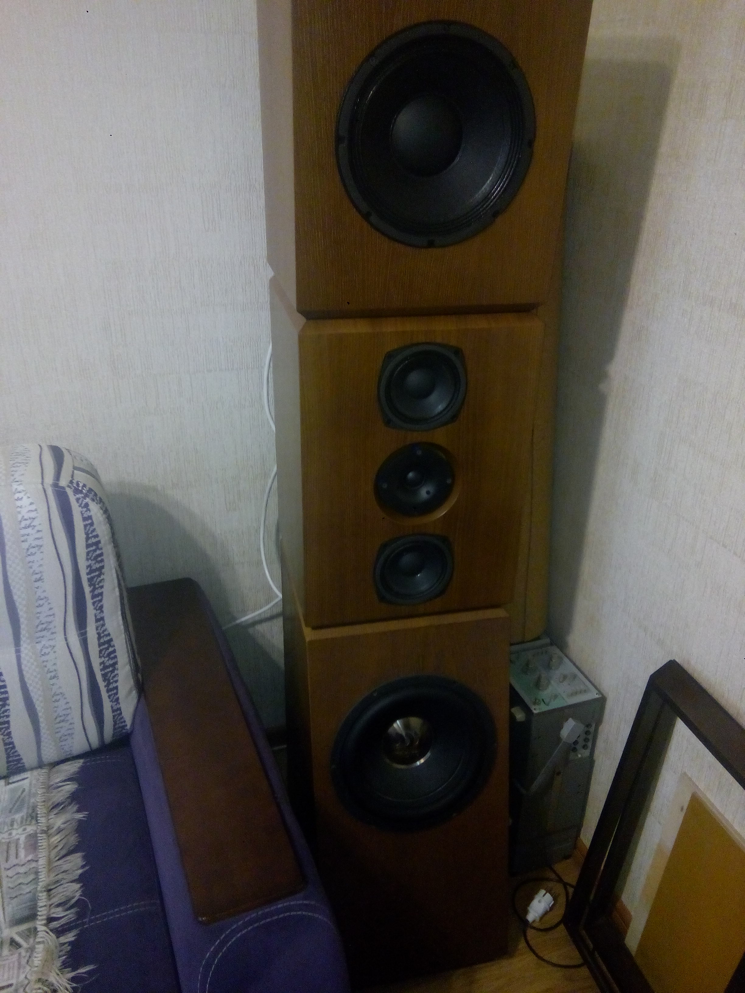

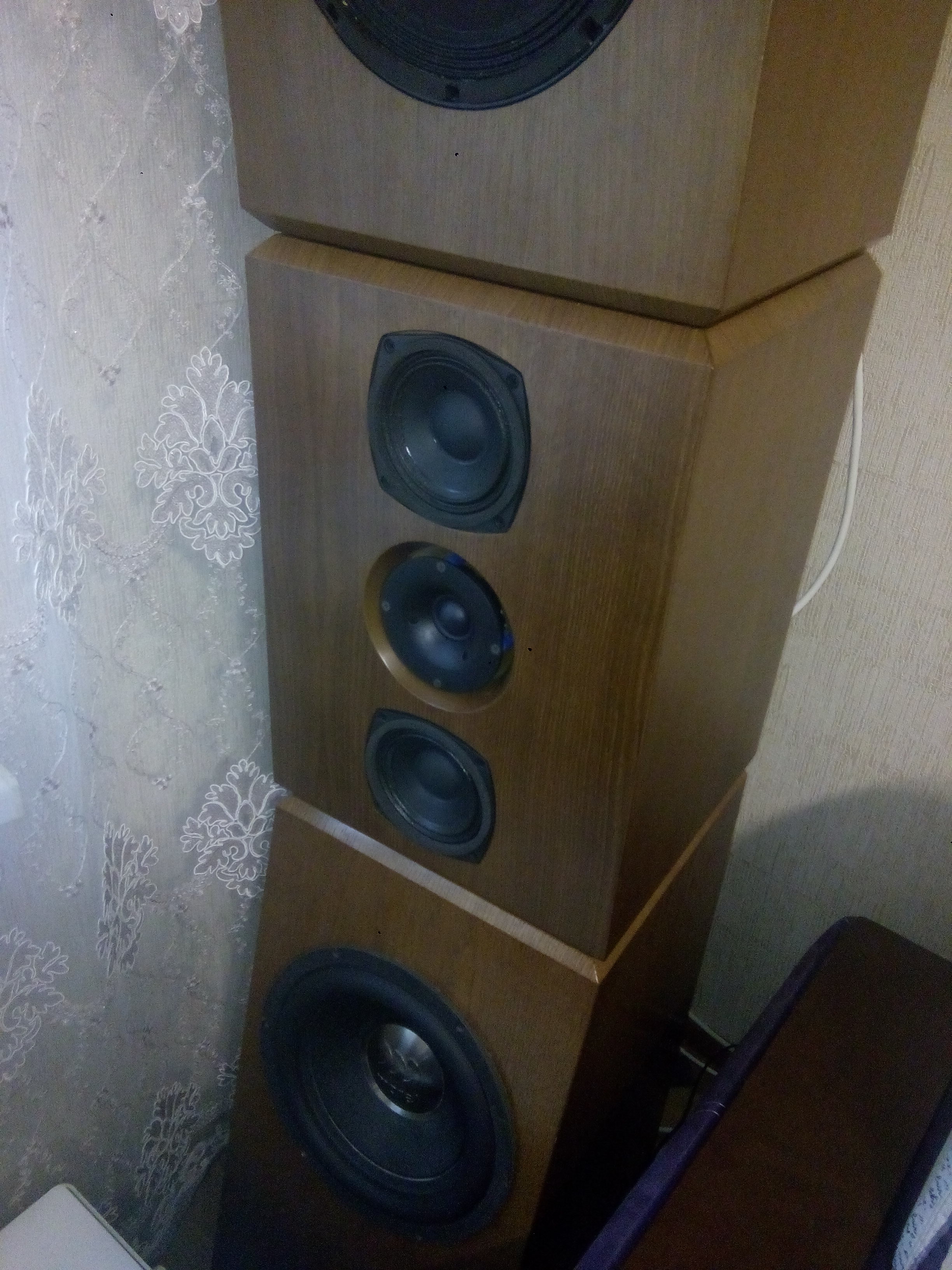

    Уважаемые форумчане, доброго времени суток!
    Акустика получилась на славу. Звук очень детальный. К моему удивлению 60 Гц ещё как звучат. Можно слушать и без саба. Сдувает с кресла. Хотя и они приготовлены, нижние ящики с Морелями. По совету Константиныча (Sabsonic) средники выполнены в ящике без задней стенки. Характер звучания этой АС и АС на Faital PRO 15PR400 схож.
    Фото собраной АС чуть позже.

    Всё же немного творческий процесс. Задние крышки также приготовлены. Отслушаю варианты (возможно не очень быстро) приму решение.

    Широкая лицевая панель СЧ/ВЧ секции - это ради внешнего вида?

    По умолчанию Re: 2x5G40 + 10G40 + какой то писч.
    А что широкая панель несёт в себе какие то недостатки?
    Цитата Сообщение от Шуримон Посмотреть сообщение
    приму решение.
    При таком расположении вч в "рупорке" и дырки за ним должен появляться очень неприятный взбрык или реальные измерения говорят об обратном?
    Артефактов не выявлено. Измерения будут чуть позже. Все отверстия (дырки) можно будет убрать проставочными наборными кольцами. ВЧ дин можно будет двигать вперёд и назад.
    Там 3000 раздел и довольно высокодобротно так что взбрыки врятли.
    Когда будешь экспериментировать с задней прышкой обращай внимание на сцену
    А сабчики я бы рекомендовал, мяса добавит высоковкусного.
    Да нет не знаю...
    Я просто полюбопытствовал, из каких соображений? Эстетика, звук или просто так вышло...
    P.S. Просто не такой большой собственный опыт, чтобы выводы делать. Пока что получается, что в моей комнате широкая панель хреновенько работает.
    Вообще то сужения корпусов иногда не только ради дизайна делают. По моему опыту смысл есть, но трудоемко это в домашних условиях.

    antiluser, можно просто узкий корпус запилить, без сужений. Во всяком случае, в данном проекте уменьшить ширину раза в два (на глаз) не представляется проблемой.
    Чисто эстетически, мне нравятся широкие корпуса.
