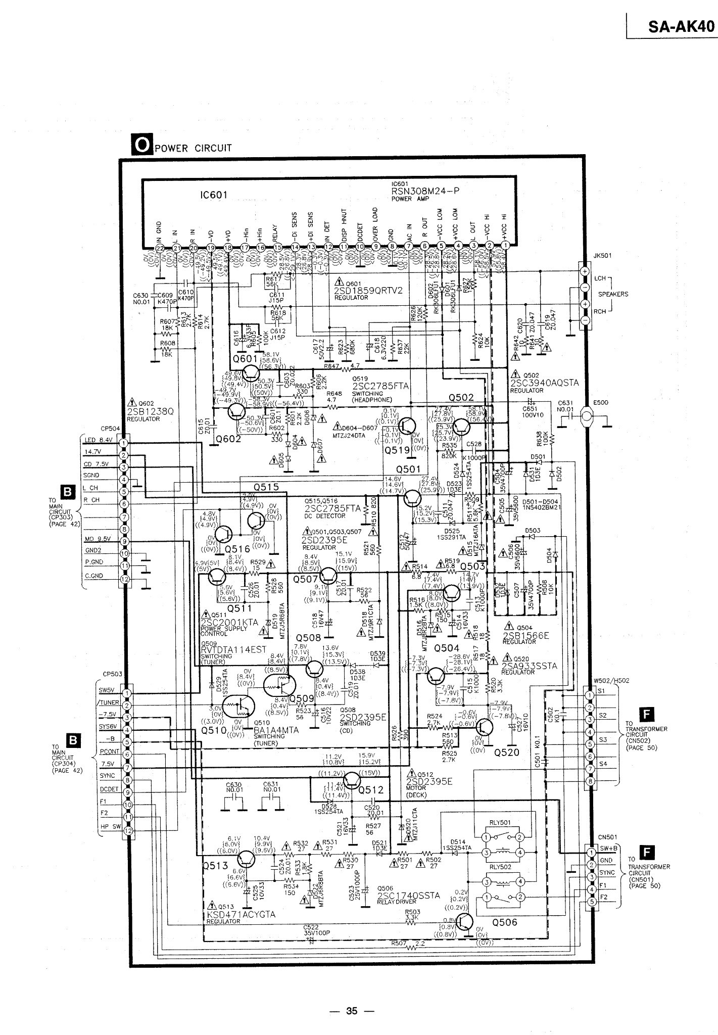

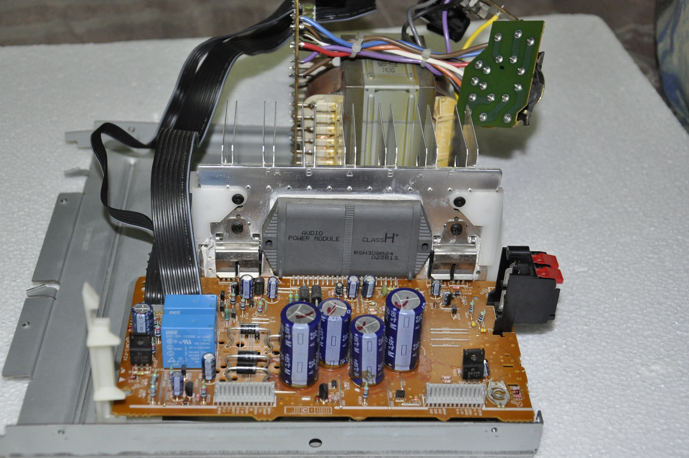

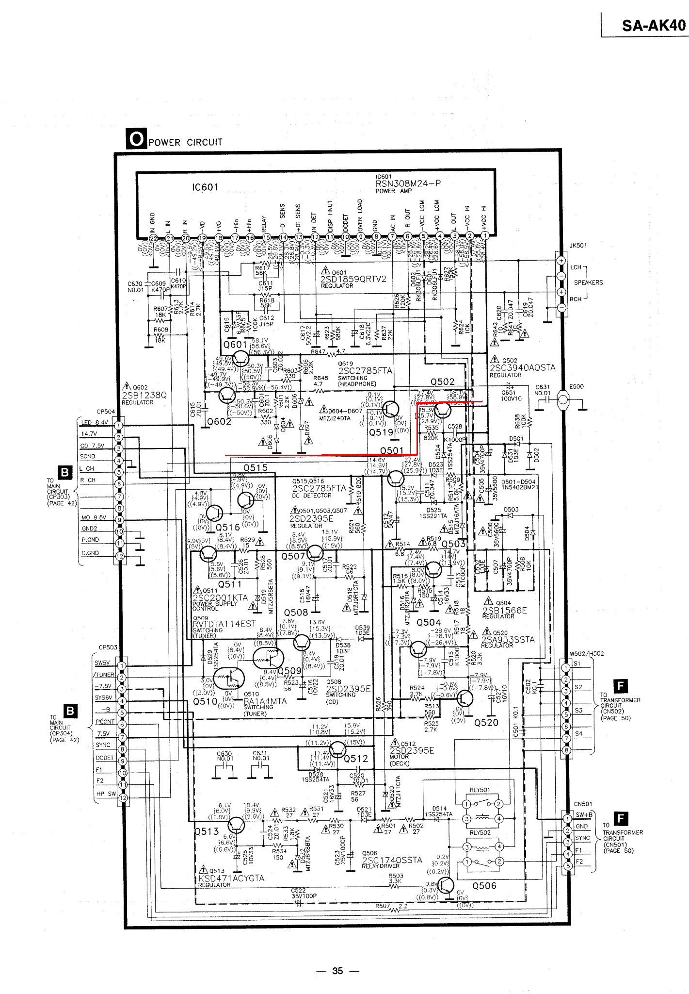

    Уважаемые знатоки,мне достался от знакомого блок УМ+трансформатор от музыкального центра Panasonic SA-AK40 (остальных деталей просто нет, предыдущий хозяин говорит разбил по пьянке, и он хотел выкинуть всё) проверил все резисторы, кондёры, ток и т.д. и т.п рабочие!!!....но не могу запустить УМ без платы управления...есть "даташит" , скорее всего часть схемы платы УМ...всю паутину облазил, но реального даташита не нашёл((( может кто поможет запустить данный УМ? буду очень признателен , и конечно не останусь в долгу !!!

    может кто нарисует по человечески , что бы начинающий понимал)))

    По умолчанию Re: Помогите запустить УМ от музыкального центра Panasonic SA-AK40
    смотри схему от реле - питание через нее идет
    оно включает подачей лог 1 (2-5в) на контакт pcont ключем q505
    те, для тебя лично просто контакты реле замкнуть - что бы пит с моста и банок на унч пошло
    входа там явно стрелками нарисованы (l r in у сборки, и далее l_ch r_ch у разъема)

    простите за не внимание выложенный мною файл, точнее за схему(даташит), исправил ! ) была схема от SA-AK45, а у меня SA-AK40 ... УМ один и тот же, но схема другая...
    нужные места - одинаковые
    ну сам то глянь, реле то найти можешь? справа внизу
    переменка с транса на мост, кондеры, реле и на сборку унч, вот исходно реле разомкнуто и питание не идет - замкни контакты реле, будто они включены всегда
    Всё, что ниже красной черты, нужно кастрировать - уже лишнее. Нажмите на изображение для увеличения.

    Микросборка разработана под 2-этажное 2-полярное питание, но можно запитать и от 1-этажного. См. внимательно распиновку - там всё интуитивно понятно.
    к автору темы какой бы электронщик бы зашел, а то он "плавает" шибко во всем этом (тем паче схему всю резать) - на месте самому все сделать
    Кастрировать не умею, да и сложновато однако, так как детали не так уж подробно расположены как на схеме...
    а если по русски написать, хочу сказать по толковее объяснить?! я всего лишь любитель, не электронщик ( не давно начал дружить с паяльником)
    Ок, попробую отпишусь !!!
    Нет не получается, как замыкаю релюшки, появляется звук и сразу пропадает, и звук тихий очень...
