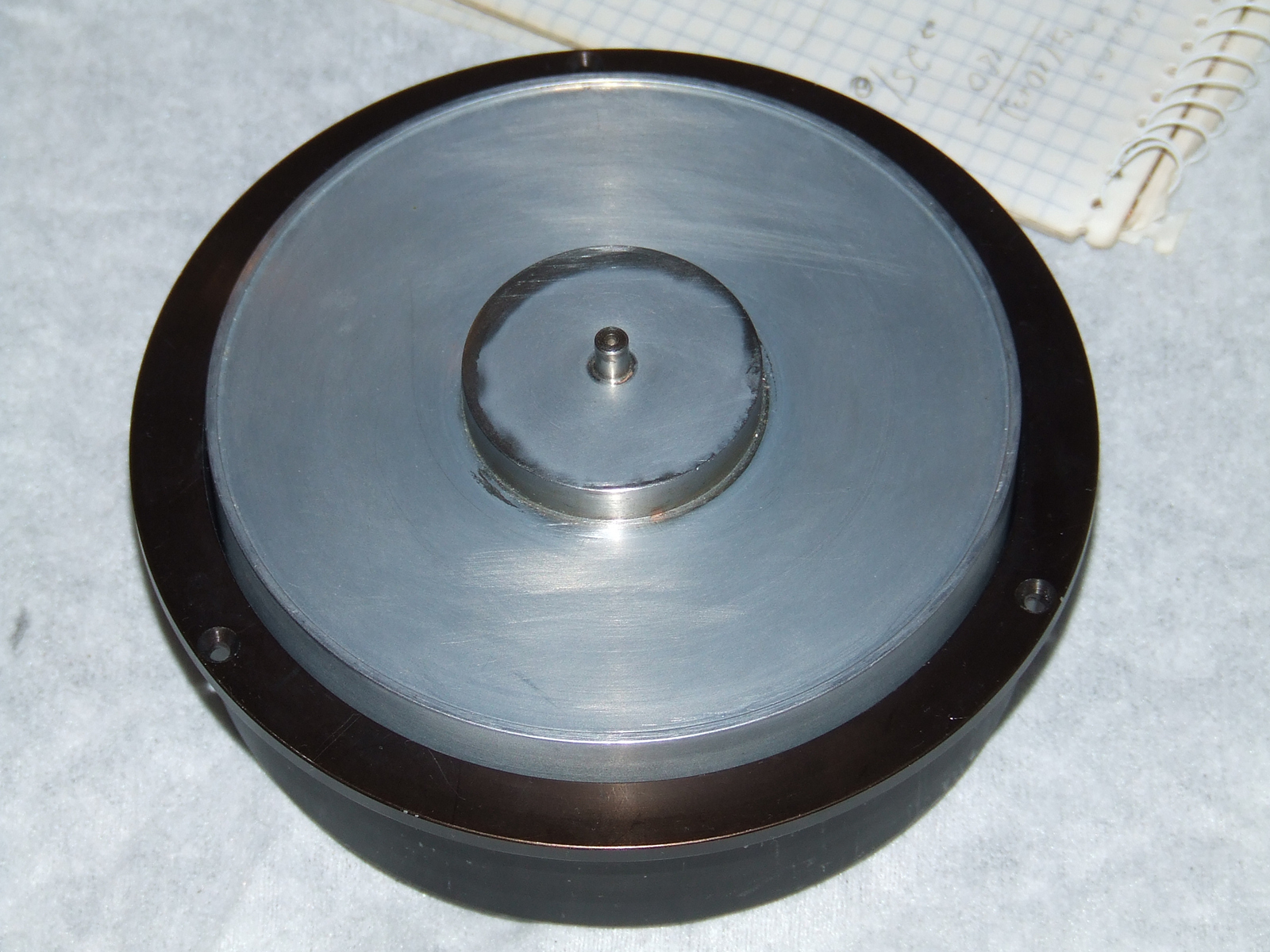

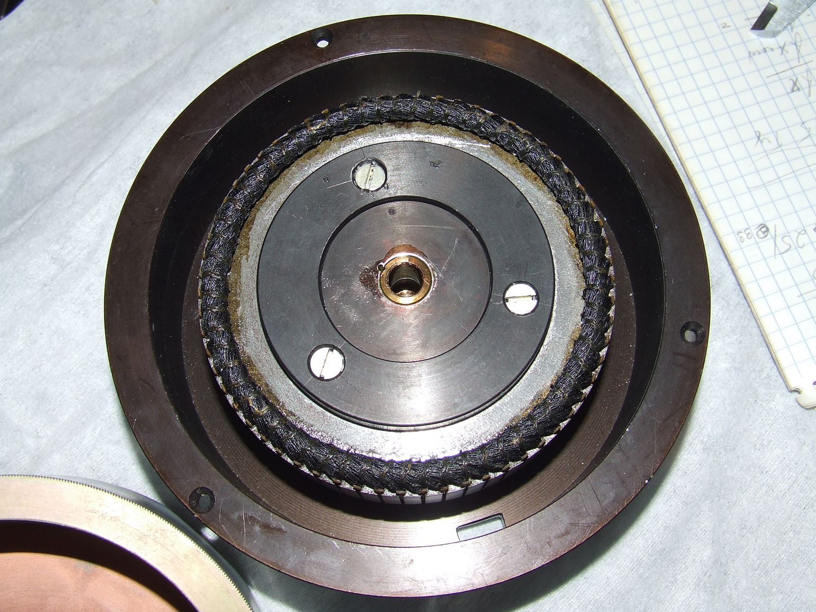

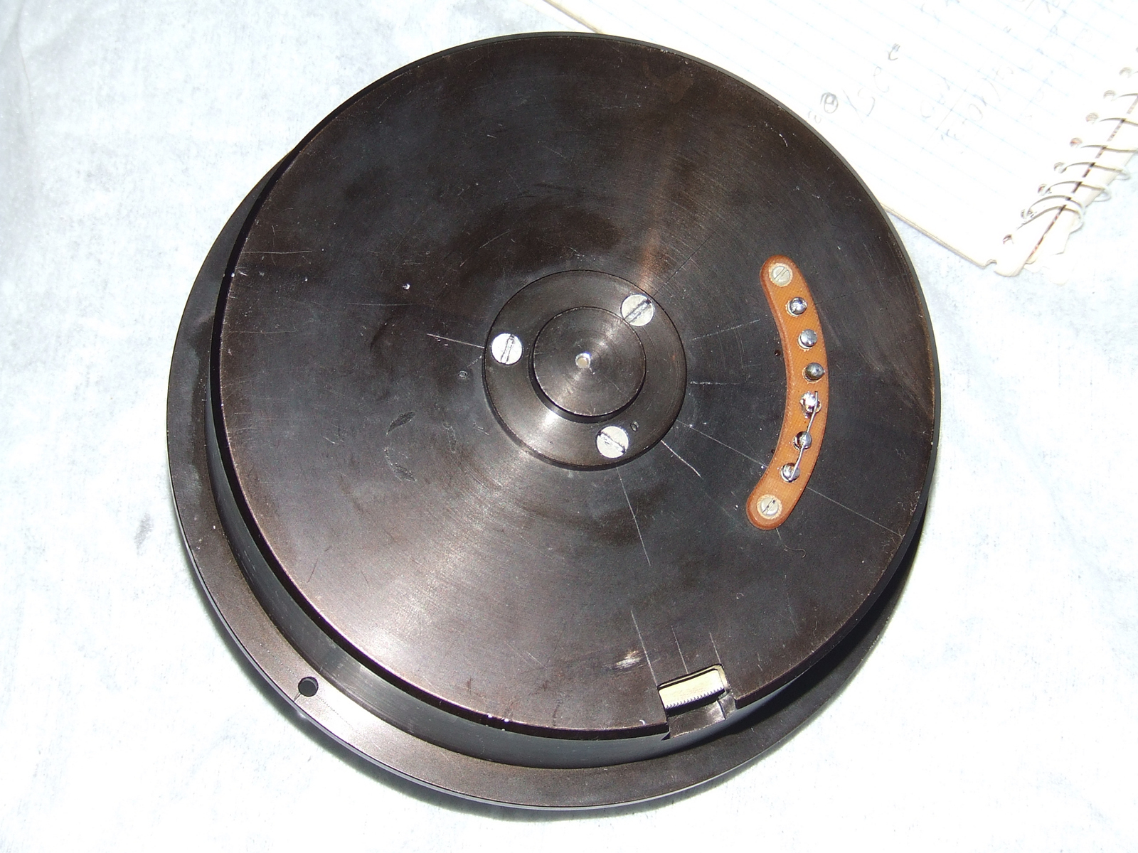

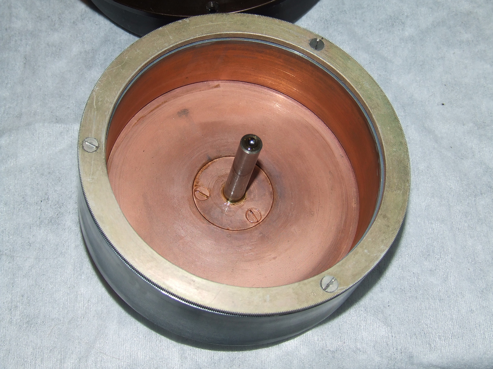

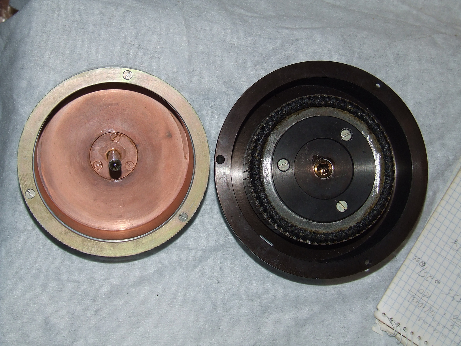

    Вот фотки моего мотора.

    фотки моего мотора
    Сделано на совесть все, кроме датчика положения. Взять микроконтроллер и три усилка, попробовать сделать аналоговый частотник. К движку прилепить энкодер, снять семейство характеристик и думать.
    В первую очередь думать про датчик положения, тот что на фото - не годен. А энкодер прицепить сюда будет не просто.

    На Олимпах настоящий использован, считывает параллельно сразу все метки. Шестеренка внутри шестеренки.
    Цитата Сообщение от Orion33 Посмотреть сообщение
    змейка на плате
    Это единственное годное из перечисленных.

    А тахо на фото реальный неадекват. Его конструктору надо было по голове настучать. Вместо того, чтобы сделать проточку на роторе и забазировать датчик по диаметру, убрав максимально проблему центровки, его забазировали на отверстиях под винт. Мало того, что такое базирование принципиально не точно, так еще и отклонения от круга видно невооруженным глазом.
